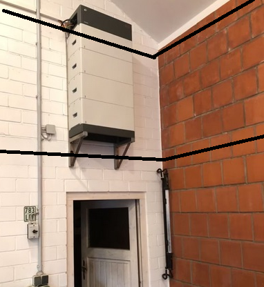

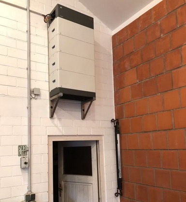

    Hier mal ein Foto von der Akkuhalterung. Was meint ihr?

    Dafür, dass du dir vorher Sorgen um die Traglasten der Dübel und der Wand gemacht hast, hast du den Platz sehr mutig ausgewählt.

    Cool, direkt übern Türsturz. Ich würde da nicht mehr durchgehen.
    BaUT und Fred Astair gefällt das.
  10. #10 Fred Astair, 23.01.2026
    12.903
    6.731
    Toll, ein brennender Akku, dessen Kunststoff und Elektrolyt herabtropft. Dagegen waren die Pechtöpfe auf den alten Ritterburgen Pillepalle.

    Die weiße KS Wand ist aus 11,5er KS Stein. Die rote Wand ist aus 30er Poroton-Agrar-Ziegel.
    Die schwarzen Striche sind die bewehrten Ringanker.
    Der Akku ist jetzt seit drei Jahren dort. Risse oder Setzungen sind nicht zu sehen.
    Jetzt möchte ich noch eines weiteren Links daneben anbringen.

    Hat der Raum einen zweiten Fluchtweg, für den Fall das der Akku mal abfackelt?
    Und was war eigentlich der tiefere Sinn deiner Frage?
    Wolltest du uns testen, ob dieses Forum auf deine falschen und unzureichenden Informationen leichtsinnige Antworten gibt?
    Troll Dich, du Schuft!

    Es handelt sich um einen LFP Akku in einer Garage. Es gibt dort noch ein großes Garagentor. Meine Frage lautet aber was hält so eine 11,5er KS Wand mit Ringankern aus? Da die Lasten der Batterie flächig an der Wand über ein Gestell verteilt werden, müssten doch 200 kg kein Problem sein, oder? Zur Information, die Wand steht auf einer bewehrten Betonplatte und ein bewehrter Fundamentstreifen ist auch darunter.
