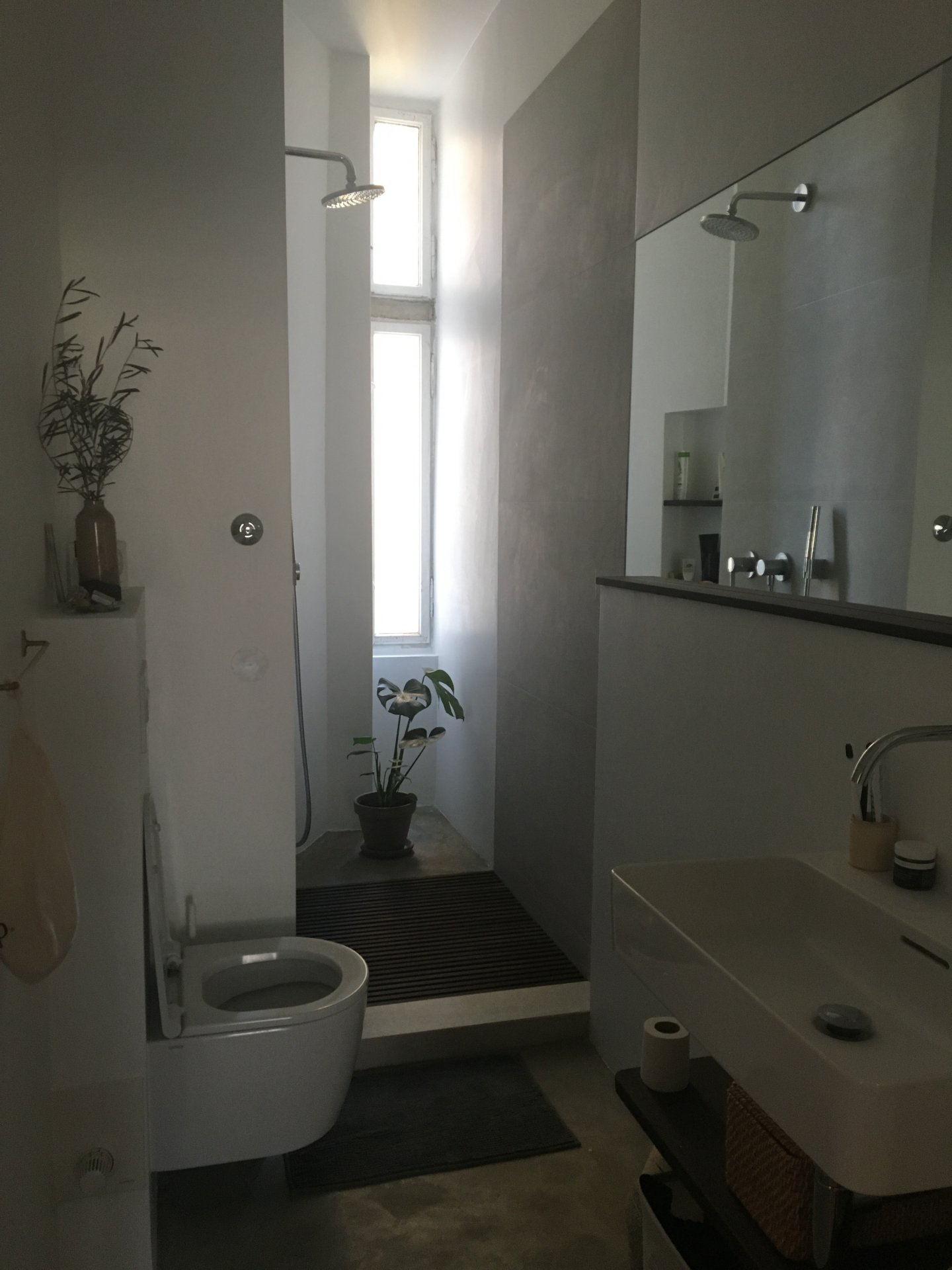

    im Bad wurden bei einer noch laufenden Sanierung die Außenwände innen vor kurzem neu mit Kalkzementputz (Knauf Super Lupp) verputzt. Inzwischen wurden, Wände und Boden gefliest und nun möchte ich noch einen großen Spiegel flächenbündig zu den Fliesen an die Wand kleben. Der Spiegel ist nur 6mm Dick, die Fliesen mit Kleber mindestens ca. 12mm. Dazu kommt noch, dass der Putzer es mit der Blase in der Wasserwaage nicht so genau genommen hat, sodass wir also an der dünnsten Stelle eben eine Differenz von 6mm und an der dicksten Stelle ca. 12mm aufbauen müssen, um die Spiegelvorderkante flächenbündig zu bekommen. Jetzt meine Frage an euch, mit welchem Putz kann ich das aufdoppeln / ausgleichen? Kalkzement wird ja eher mit einer Mindeststärke von 10-15mm angegeben und Gips möchte ich nicht einsetzen, da Badezimmer und Außenwand. Womit kriege ich eine tragfähige und plane Fläche für den Spiegel hin?

    Die Unebenheiten für den Spiegel gleicht das Silikon, mit dem Du den Spiegel klebst aus.
    Um es dann flächenbündig in der Wand zu haben, geht es am einfachsten mit einer grünen 6er GK-Platte als Trockenputz. Das hab ich auch schon gemacht. Erst den Spiegel an die Wand kleben und dann die Platten mit Lücke ca. 1cm zum Spiegel kleben. Die Lücke dann mit Göppinger-Profil und 2mm Fuge zum Spiegel anspachteln.
    Wird super präzise und ist an 2 Tagen gemacht.
    1. Tag kleben und spachteln
    2. Tag schleifen
    hier mein Ergebnis, die Wände waren krumme und schiefe Altbauwände.

    Ok, ich glaube, dass ich mich blöd ausgedrückt habe. :bef1006:
    Rechts und unterhalb vom Spiegel sind Fliesen (Dusche bzw. Vorwand). Links ist eine Wand, dazwischen soll ein 2,7m breiter Spiegel.
    GK oder Gips will ich nicht wegen Außenwand bzw. teilweise auch angrenzend an Erdreich. Hier war auch mal ein Feuchtigkeitsproblem, weshalb das ganze ohnehin erst neu verputzt wurde.
  7. #7 Fabian Weber, 27.11.2018
    16.628
    6.641
    na dann kleb den Spiegel einfach auf die Wand, wenn er rechts und links und unten gerahmt ist. Wie gesagt, die Silikonbatzen zum Kleben können locker bis 2cm ausgleichen, trocknet nur etwas langsamer.
