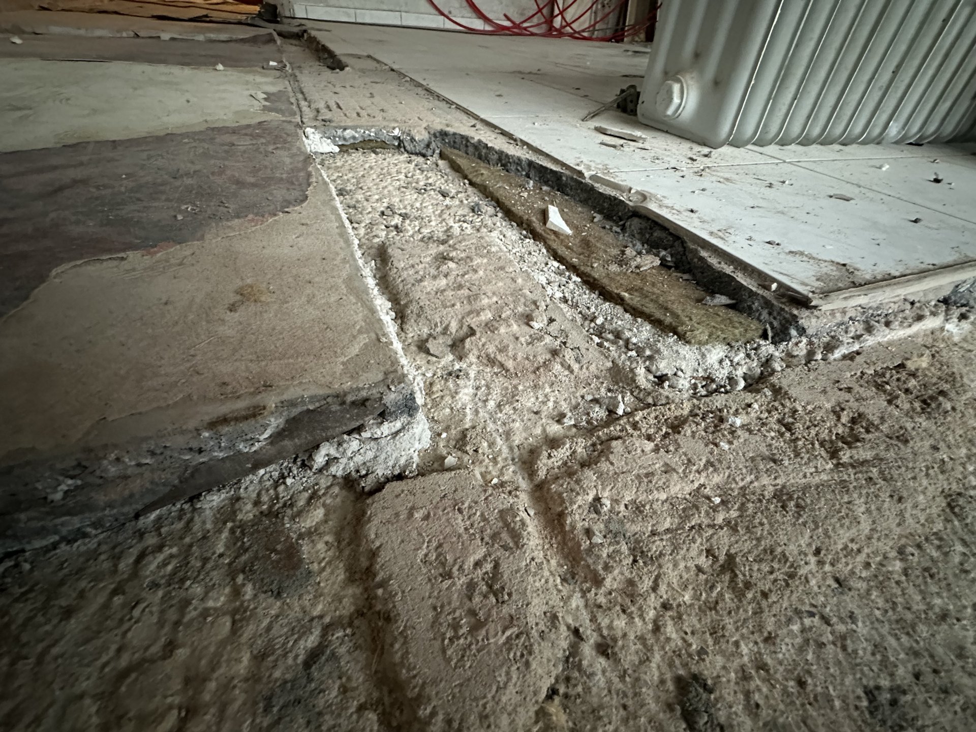

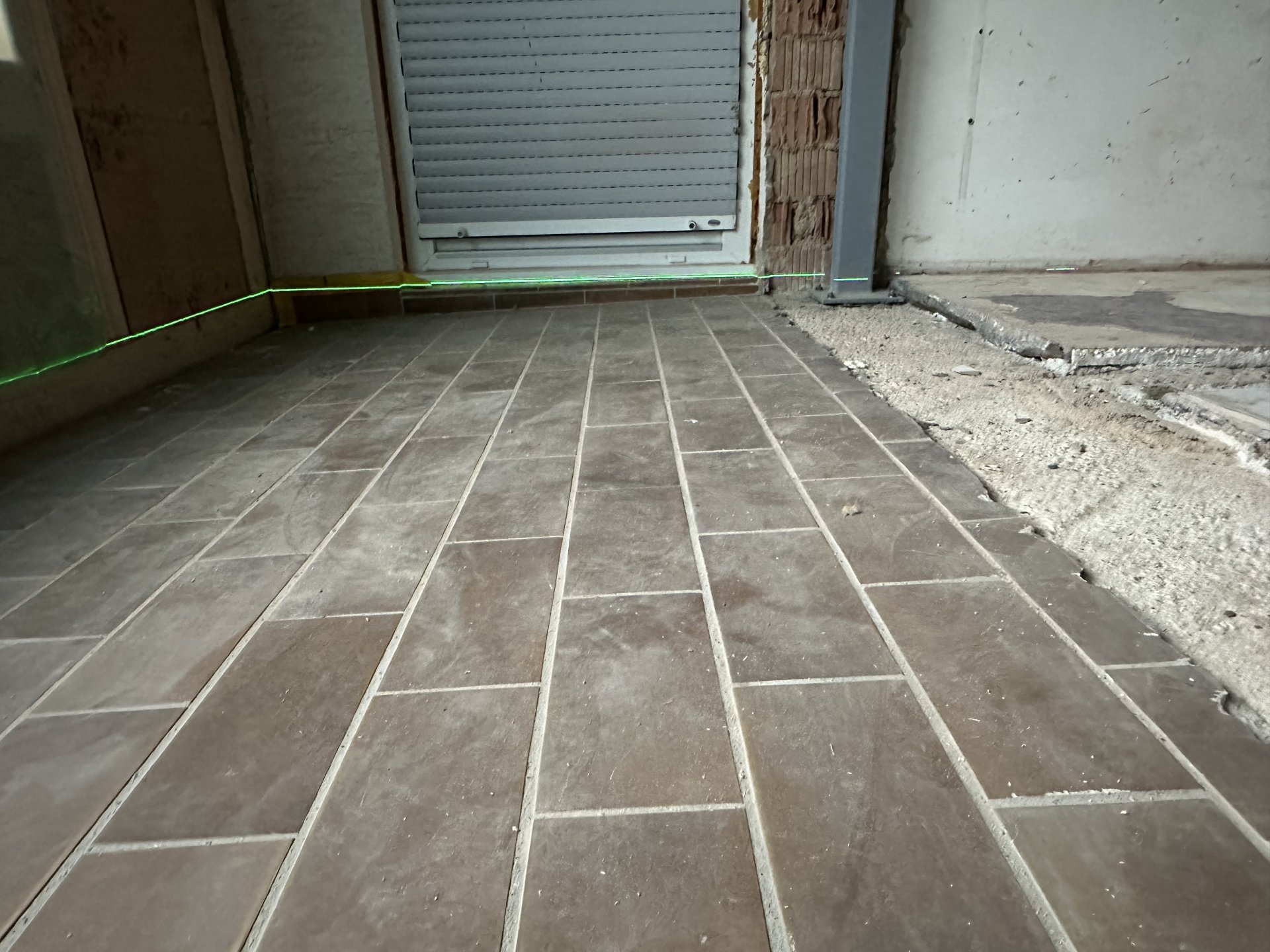

    Moin zusammen,
    durch eine Wohnraumerweiterung und die Herausnahme mehrerer Wände in unserem Altbau von 1971 wollen/müssen wir in einem Teil des (neuen) Wohn-Essbereichs neuen Fußboden (unsere Wahl fällt auf Linoleum) verlegen. Betroffen ist die ehemalige Küche mit Fliesen, die entfernt werden sollen, sowie der ehemalige Balkon, dessen Fliesen zum Wasserabfluss nach außen abfallen. Zudem soll das Linoleum an das bestehende Echtholzparkett des restlichen Zimmers anschließen.
    Der Boden ist im EG zum (beheizten) UG, daher benötigen wir keine Dämmung (außer Trittschalldämmung). Fußbodenheizung haben wir auch nicht.
    Die Firma meinte "Kein Problem, Fliesen in der Küche entfernen, dann schleifen wir den Estrich und gleichen alles (inkl. Balkonfliesen) aus, bevor das Linoleum drauf kommt".
    Beim genauere Betrachten überlegen wir nun aber, den Estrich mit Trittschalldämmung komplett neu aufzubauen:

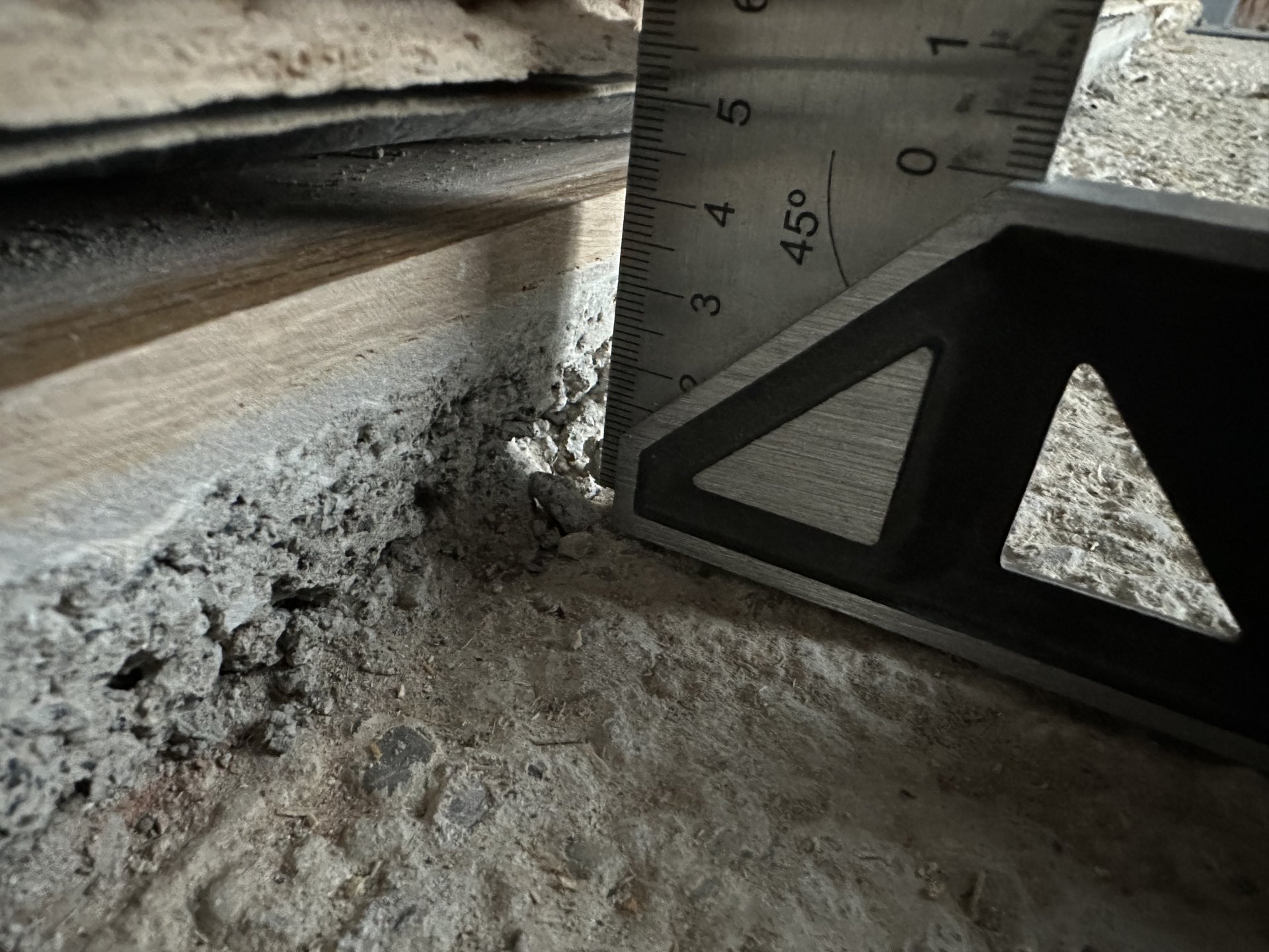

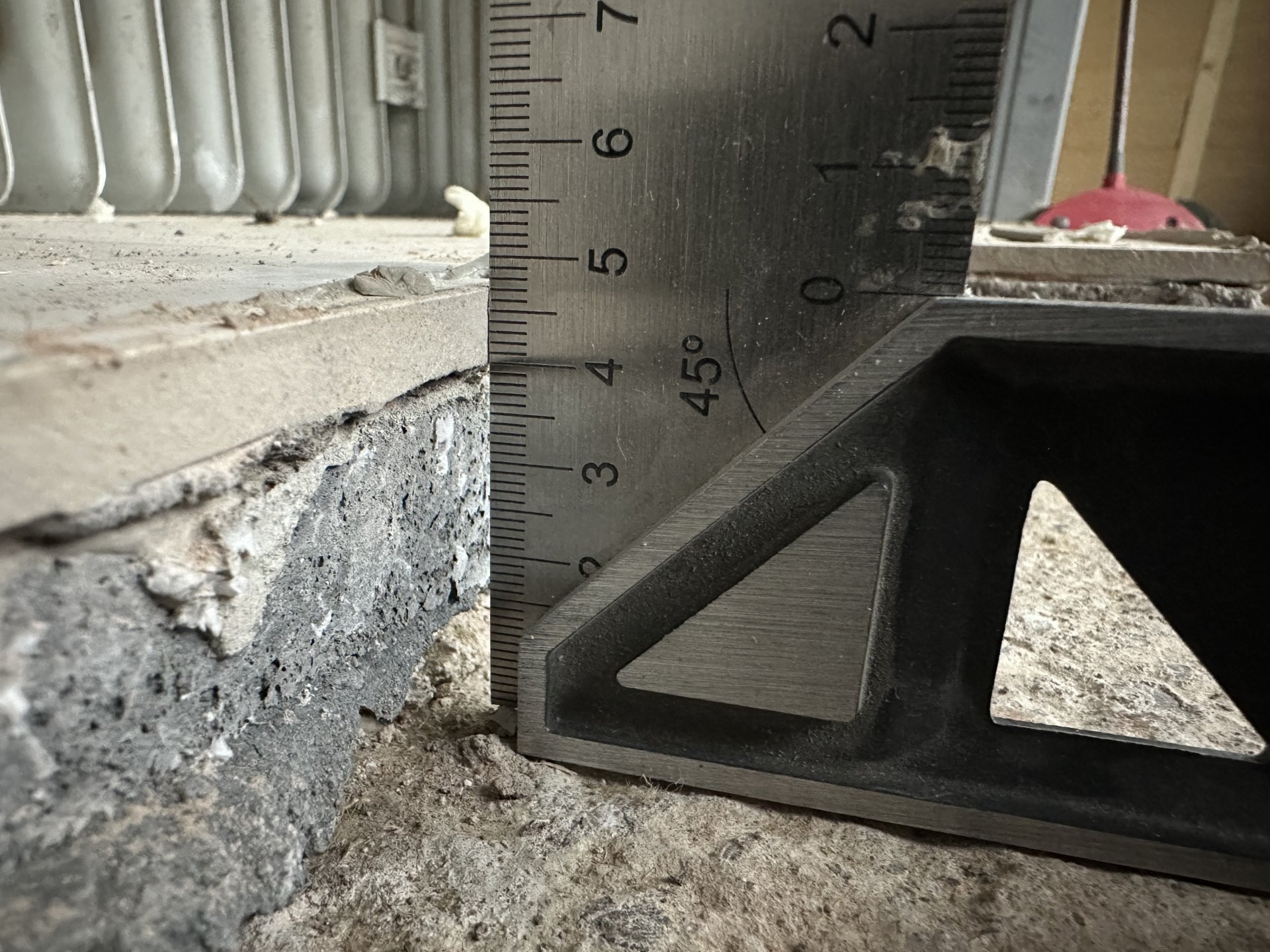

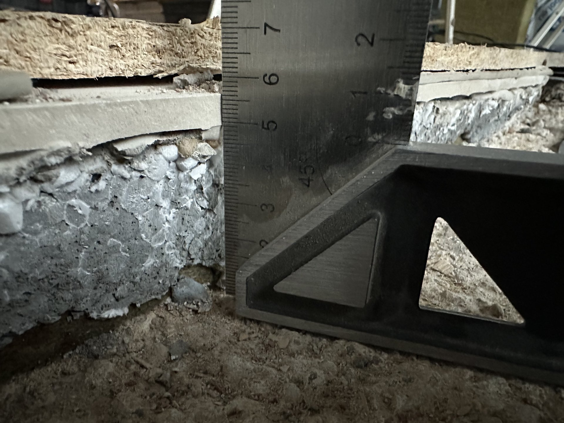

    - Der >50 Jahre alte Fußbodenaufbau ist recht dünn (bei den Küchenfliesen 45-55mm Oberkante), das Parkett bei 40-45mm Oberkante), dabei ist der Estrich schwimmend auf Holzfaser vergossen

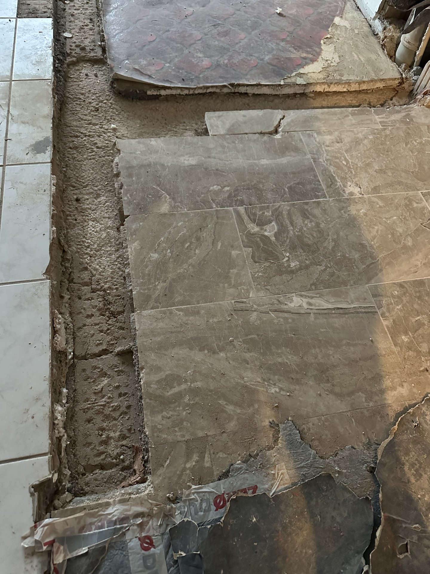

    - Die Küchen-Fliesen sind sehr gut mit dem bestehenden Estrich verklebt, so dass der Estrich beim Entfernen bricht
    - Ich bezweifle, dass der Übergang der verschiedenen Böden (Küche, Balkonfliesen, Lücken der alten Wände) tatsächlich so gut "repariert" werden kann, dass einerseits die Trittschalldämmung des schwimmenden Estrichs erhalten bleibt, und andererseits die Übergänge nicht durch das Linoleum sichtbar sind.

    Hier ein paar Photos vom Ist-Zustand.
    Versuch des Entfernens der Fliesen - Estrich über der Holzfaser bröselt weg
    Höhe des Fliesen-Aufbaus 45-55mm

    Höhe des Parkett-Aufbaus 40mm
    Lücken der ehemaligen Wände
    Abfallendes Balkonfliesen-Niveau
