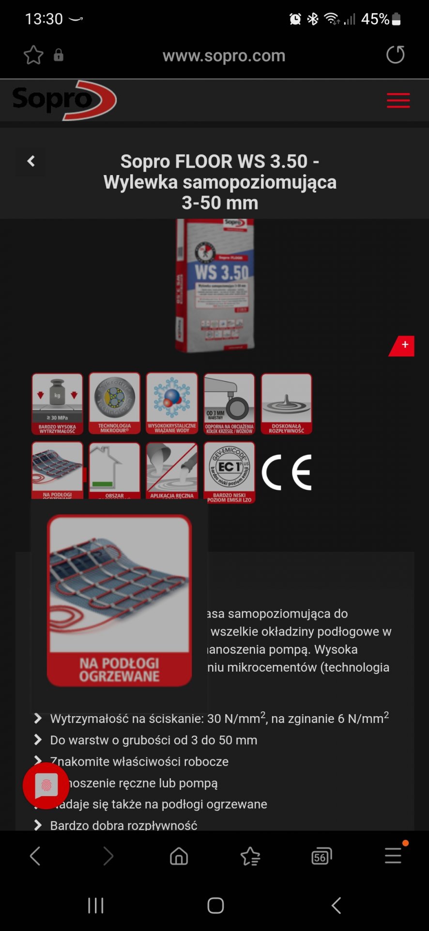

    Vielen Dank für deine super schnelle Antwort.
    Auf dem Sack sieht es so aus, als ob er dazu geeignet ist. (Fußbodenheizung angezeigt)
    Allerdings ist es für nicht lesbar was da steht.

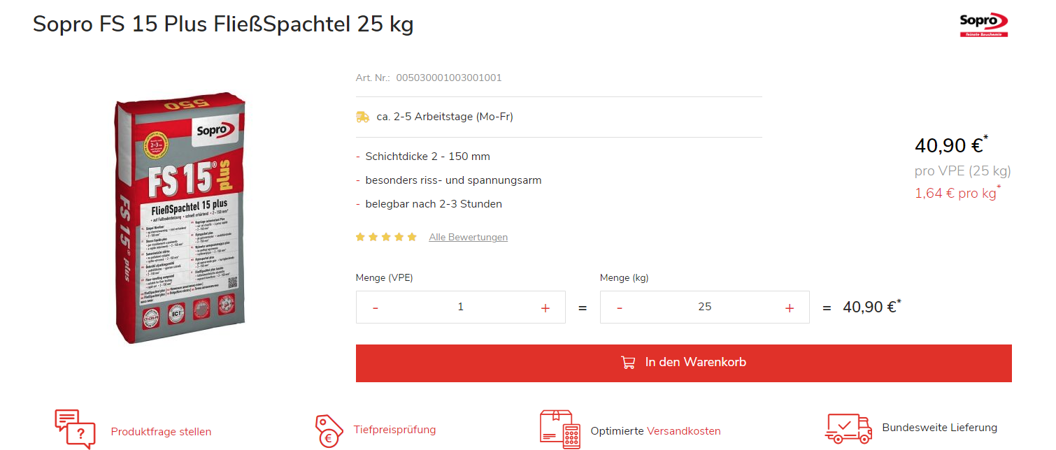

    Knauf FS15 kostet hier 84€/Sack und bietet somit bei 16 Sack keine Option.
    Vielleicht kennt ja jemand noch eine günstige Alternative

    Korrekt. Auch in der Beschreibung steht "für Fußbodenheizung" geeignet. Aber nicht explizit, wie z.B. beim FS15 "besonders für Dünnschichtheizungen geeignet". Das fehlt mir. Vielleicht schreibt man das nicht in Polen drauf. Keine Ahnung.
    Sofern Du in D wohnst, würde ich ihn mir einfach liefern lassen. Der kostet um 40€ den Sack, also nur halb so viel wie Du schreibst.
