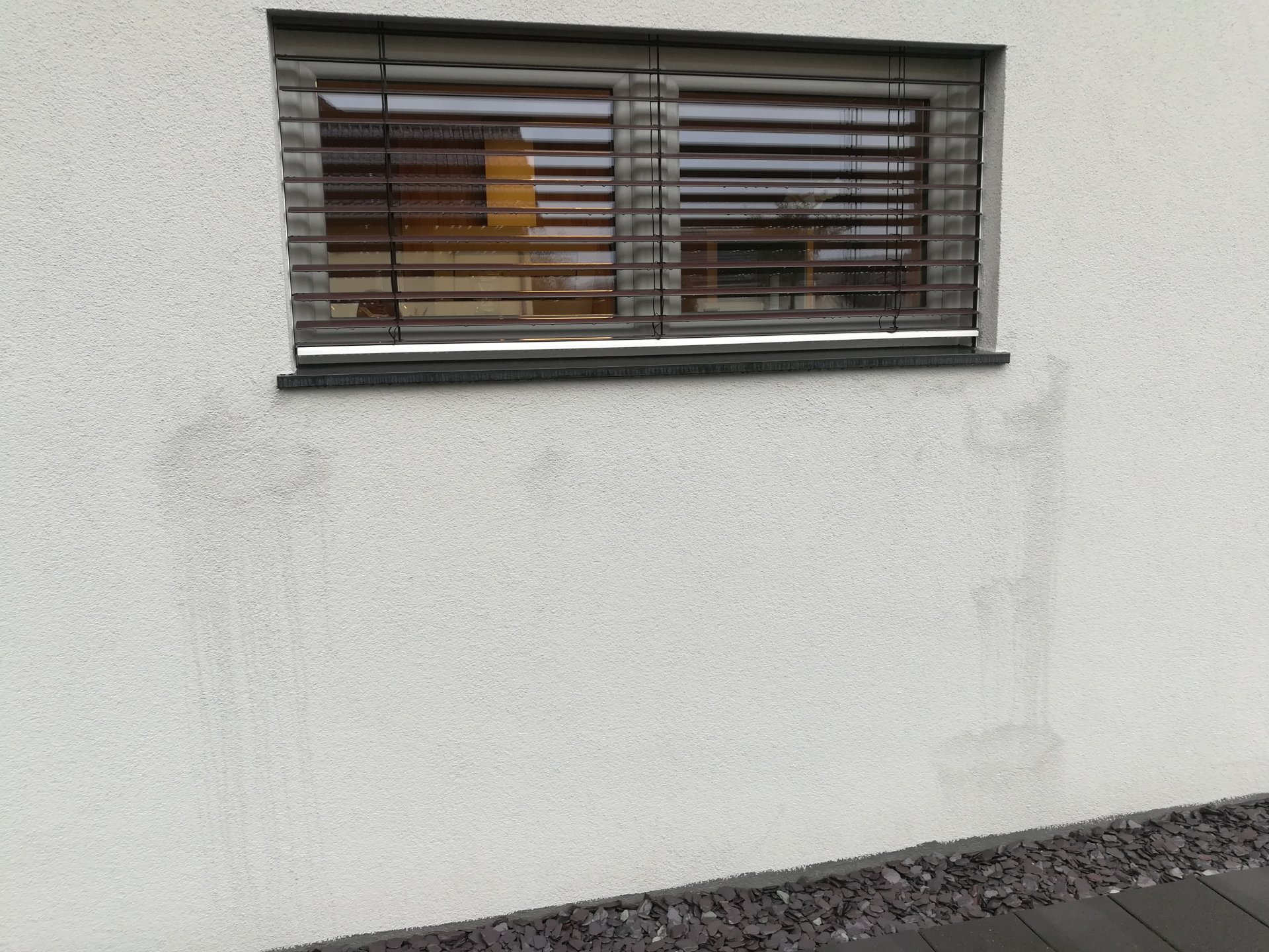

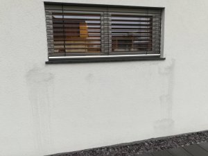

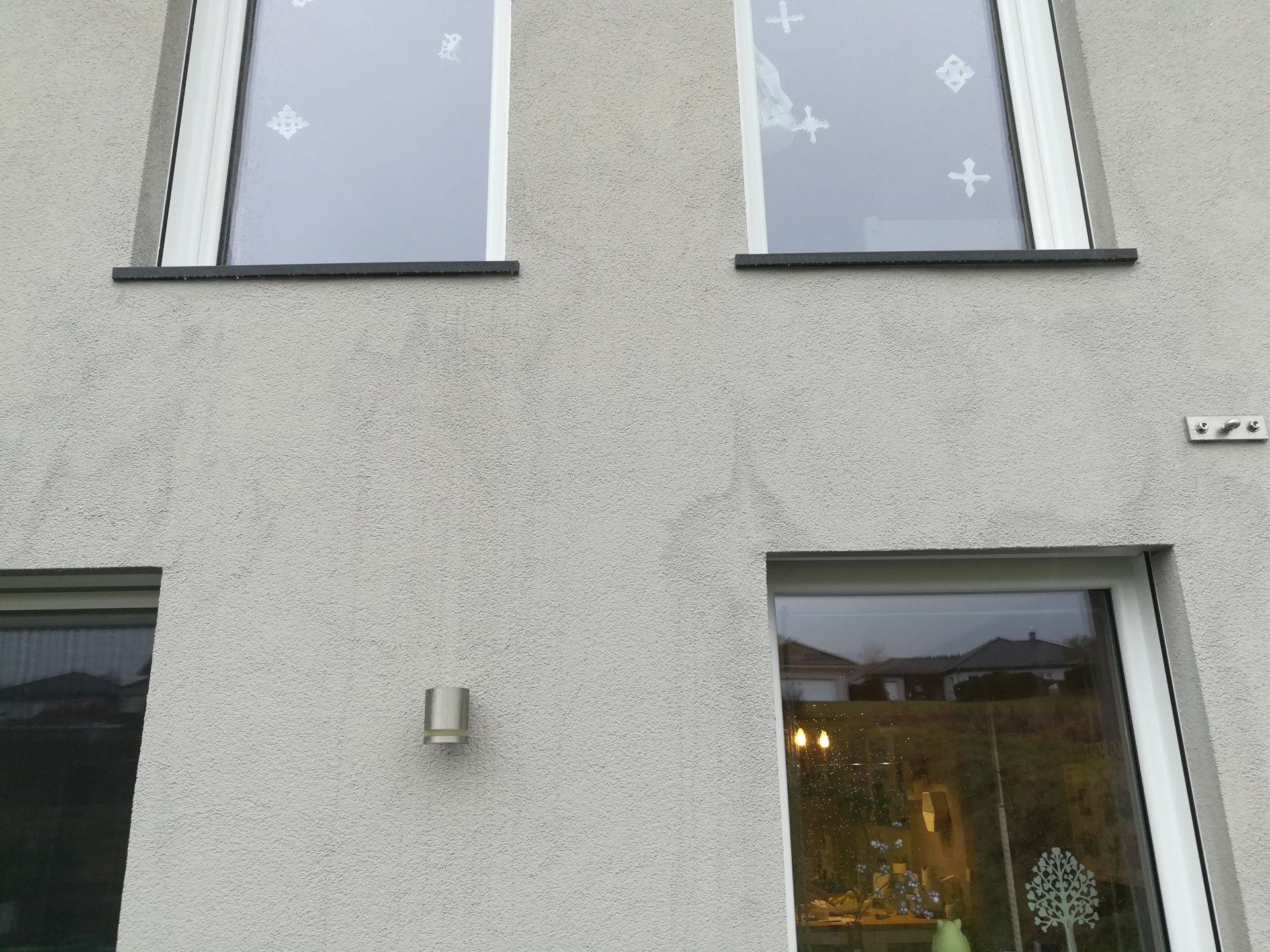

    ich habe folgendes Problem und hoffe, dass ich hier ein paar sachdienliche Auskünfte bekomme.
    Überblick Gebäude und Fassade:
    Neubau von 2014. Aussenmauerwerk 24 Bims Stein mit WDVS 18cm Styropor. Steinfensterbänke auf VA-Konsolen um das WDVS vom Gewicht zu entlasten. Fensterbänke und Anschlüsse Styropor zur Fensterbank sind alle mit Kompriband versehen.
    Nun zu meinem Problem. Die Tiefe der Fensterbänke haben wir auf Anraten von unserem Verputzer gewählt und diese sind, wie sich nachher herausgestellt hat ziemlich kurz geraten. An einem Fenster ist der geringste Überstand 1,5 cm. Nicht schön, aber müssen wir erstmal mit leben. Die ersten 2-3 Jahre war mit der Aussenfassade alles in Ordnung. Seit geraumer Zeit haben wir das Problem, dass sich in der kalten Jaherszeit und bei Regeneinwirkung dunkle Flecken auf dem Aussenputz bilden. Diese treten ausschließlich im Bereich der Fenster auf.
    Ich habe mal drei Bilder angehängt die dies zeigen.
    Jetzt meine Frage an das Forum. Könnt ihr euch vorstellen, dass es sich nur um einen optischen Mangel handelt, oder haben wir ein Mängelproblem?
    Ich hoffe auf eure Hilfe. Gruß Hille

    So auf den ersten Blick würde ich sagen, dass Wasser in das System eindringt, und zwar sowohl über die Fenster(bank)anschlüsse als auch möglicherweise über Putzrisse. Wurde unter den Fensterbänken eine zweite Dichtebene ausgeführt?

    Ich würde auf einen optischen mangel tippen man sieht die läufer vom wasser ganz deutlich und bei einer Fensterbank die so gering absteht könnte das durchaus sein. Natürlich mit einer ferndiagnose schwer zu sagen. Wurde die fassade damals gestrichen ?

    Wenn wasser in das system eindringen würde hätteb sich denk ich erheblichere schäden gezeigt außer Verschmutzungen grade im winter. Wenn Abplatzungen oder Salze vorhanden wären würde ich drauf tippen das wasser in das system eindringt. Haben sie schonmal probiert die verschmutzungen zu reinigen mit einer bürste oder mal leicht mit einem hochdruckreiniger dran zu gehn?

    Auch für Fensterbänke gibt es einen Mindestabstand der Tropfkante zur fertigen Wand, die DIN EN 13914 gibt mind. 40 mm vor.
    Wenn die nicht eingehalten wurden ist das nicht nur ein optischer Mangel, hier sollte nachgebessert werden.

    Genau richtig erkannt. Jede Wette läuft das Regenwasser unter den Rollladenführungsschienen in das WDVS, weil dort die Bordprofile der Fensterbänke nicht dicht sind und der WDVSer natürlich keine Dichtfolienwanne unter die Fensterbänkle geklebt hat.
    Es handelt sich hier keinesfalls nur um optische Mängel, sondern um Mangelfolgeschäden (Folgeschäden technischer Mängel in Form fehlender Schlagregendichtigkeit der Fenster- und Fensterbankanschlüsse)

    Für mich ist das ganz einfach ein vergammelndes WDVS, wie sie 100.000-fach in Deutschland gibt.
    Ich würde die Ursache überhaupt nicht in der Fensterbank suchen, sondern in dem Irrglauben, dass WDVS lange gut aussehen.

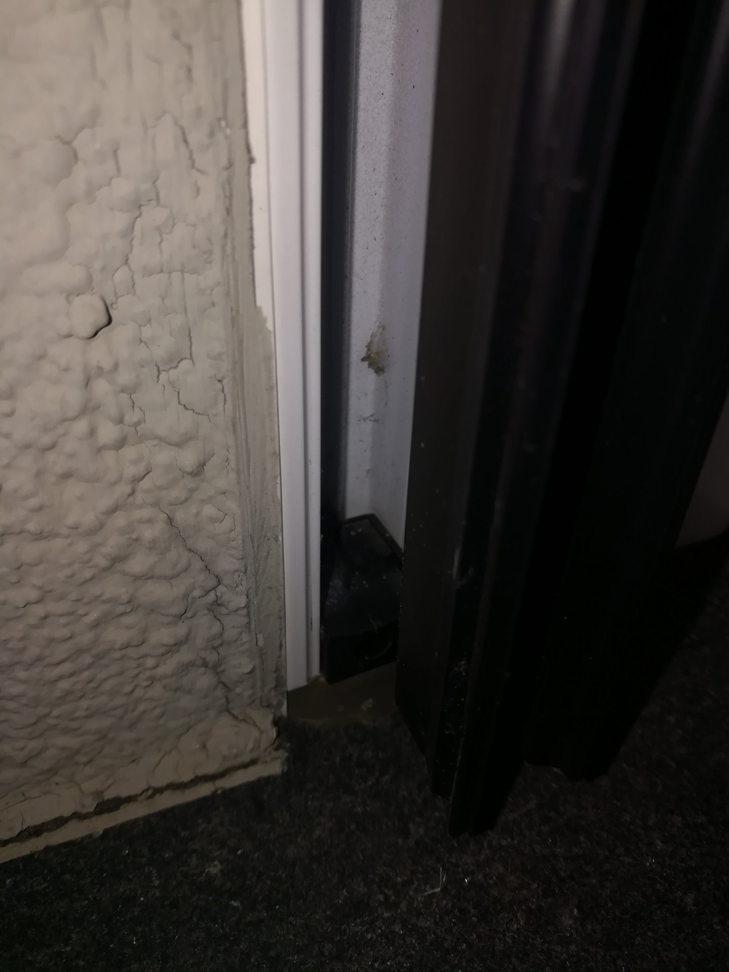

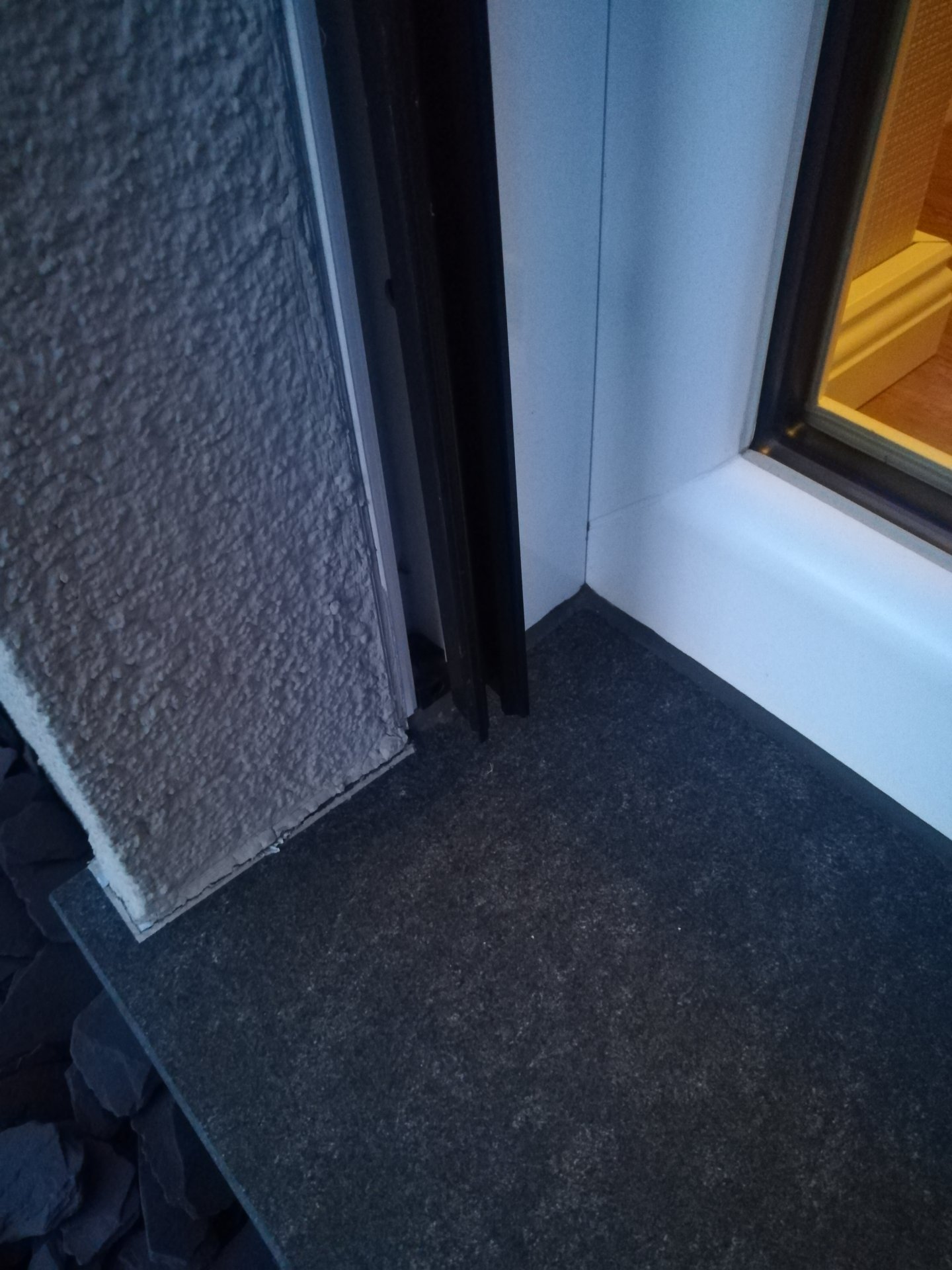

    Oha - so genau hab ich die Fotos nicht angesehen - na noch viel schlimmer!!!
    Die Rollladenführungsschiene führt unten stumpf auf die Natursteinplatte.
    Die Natursteinplatte weist keine wannenförmigen Aufkantungen am Ende auf.
    Die Dichtbänder zwischen WDVS-Leibung und Fensterbank enden vor der Rollladenführungsschiene und unter den Rollladenführungsschienen gibt es vermutlich keine Dichtung.
    Wenn man in die Führungsschiene reinschaut kann man vermutlich mit einen chinesischen Essstäbchen oder einer Fahrradspeiche unten bis hinter das Ende der Fensterbank fühlen und dort läuft bei ungünstiger Windrihtung auch der Schlagregen zwischen Wand und WDVS, verteilt sich in der Klebezone und kommt an verschiedenen Stellen in den Plattenstößen bis nach vorne zum Putz wo es zu Ausblühungen und Flecken führt.
    Mach mal ein Foto von oben, vom Fenster aus in den Fußpunkt der Rollladenführungsschiene hinein...
    Einzige Behelfslösung ist vermutlich diesen unteren Punkt mit spritzbarem Dichtstoff zu verfüllen.

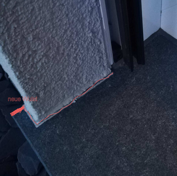

    Was ist das denn für ein Oberputz? Ein mineralischer? Dann sieht das oftmals so ähnlich aus - wenn der Egalisierungsanstrich eingespart wurde.
    Eine Silikonwulst an den Seitenrändern der Sohlbänke wäre ansonsten der 'handwerklich übliche', und auch oft -zumindest temporär- zielführende erste Reparaturansatz.

    unten seht ihr die Bilder wie die Enden der Raffstore-Führungen auf der Fensterbank aufliegen. Ich habe es mal geprüft und komme dort nirgends mit einem langen Holzspieß rein. Die schwarze Plastikführung habe ich rausgezogen und dahinter gibt es keine Spalten. Zwischen Fensterrahmen und der aufgesetzten Führung ist auch eine Dichtung vorhanden. Dies weiß ich da ich dem Fensterbauer beim montieren geholfen habe. Zusäztlich habe ich noch eine umlaufende Silikonfuge gesetzt. Dies geschah direkt nach dem Oberputz und Anstrich.
    Es ist ein mineralischer Oberputz mit 3mm Körnung und anschließendem Anstrich. Morgen habe ich einen Termin mit einem Verputzer/Anstreicher der sich die Sache mal anschauen kommt.
    Gibt es Bordprofile für Steinbänke nachträglich zum aufkleben? Wenn es wirklich nur eine Verschmutzung durch die zu kurz geratenen Fensterbänke ist, wäre es wahrscheinlich ratsam diese auszutauschen, oder was meint ihr?
    Sollten es hoffentlich doch nur Verschmutzungen sein, war meine Überlegung die Fassade reinigen zu lassen und diese danach zu Versiegeln. Werde ich morgen bei dem Termin mal besprechen, je nachdem wie das Fazit ausfällt.

    Ich würde hier zuerst mal den gerissenen Putzanschluss komplett sauber ausschneiden und dann neu per Silikon versiegeln - und dazu am Rand der Sohlbank eine Wulst aufbringen zwecks Herstellung einer Tropfkante:

    Klammer dich mal nicht sinnlos an solch einen Strohhalm. Es sind definitiv Wasserflecken aus dem Innern des WDVS. Hab ich schon oft genug gesehen in dieser Art. Also nix da einfach Fassade reinigen - das wäre nur Vertuschung und das Problem kommt wieder wenn die Gewährleistung abgelaufen ist.:mauer
