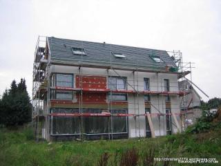

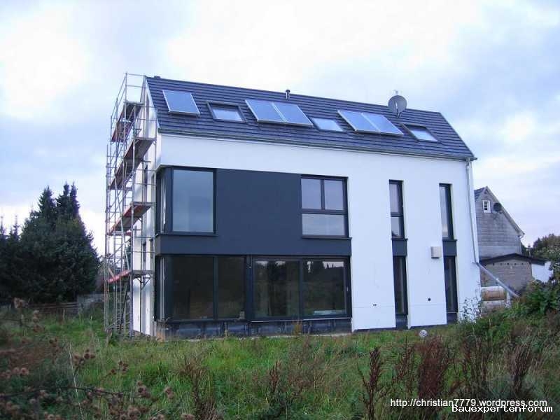

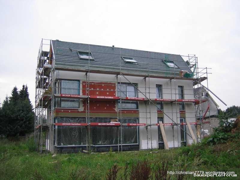

    Wir haben grosse Teile der Fassade in RAL 7016 ausführen lassen - dahinter ist aber nicht das normale WDVS, sondern Steinwolle. Müsste mal nach den exakten Bezeichnungen im Auftrags-LV schauen.
    Anbei mal zwei Bilder in unterschiedlichen Stadien:
    Zusätzliche Bilder gibt es hier: http://christian7779.wordpress.com
    Bei Fragen, fragen...
    Gruss, Christian

    @ christian79
    Sehr schick. Gefällt mir.
    So hätte ich mir das auch vorgestellt.
    Werde das mit der Steinwolle mal beim Architekten ansprechen.
