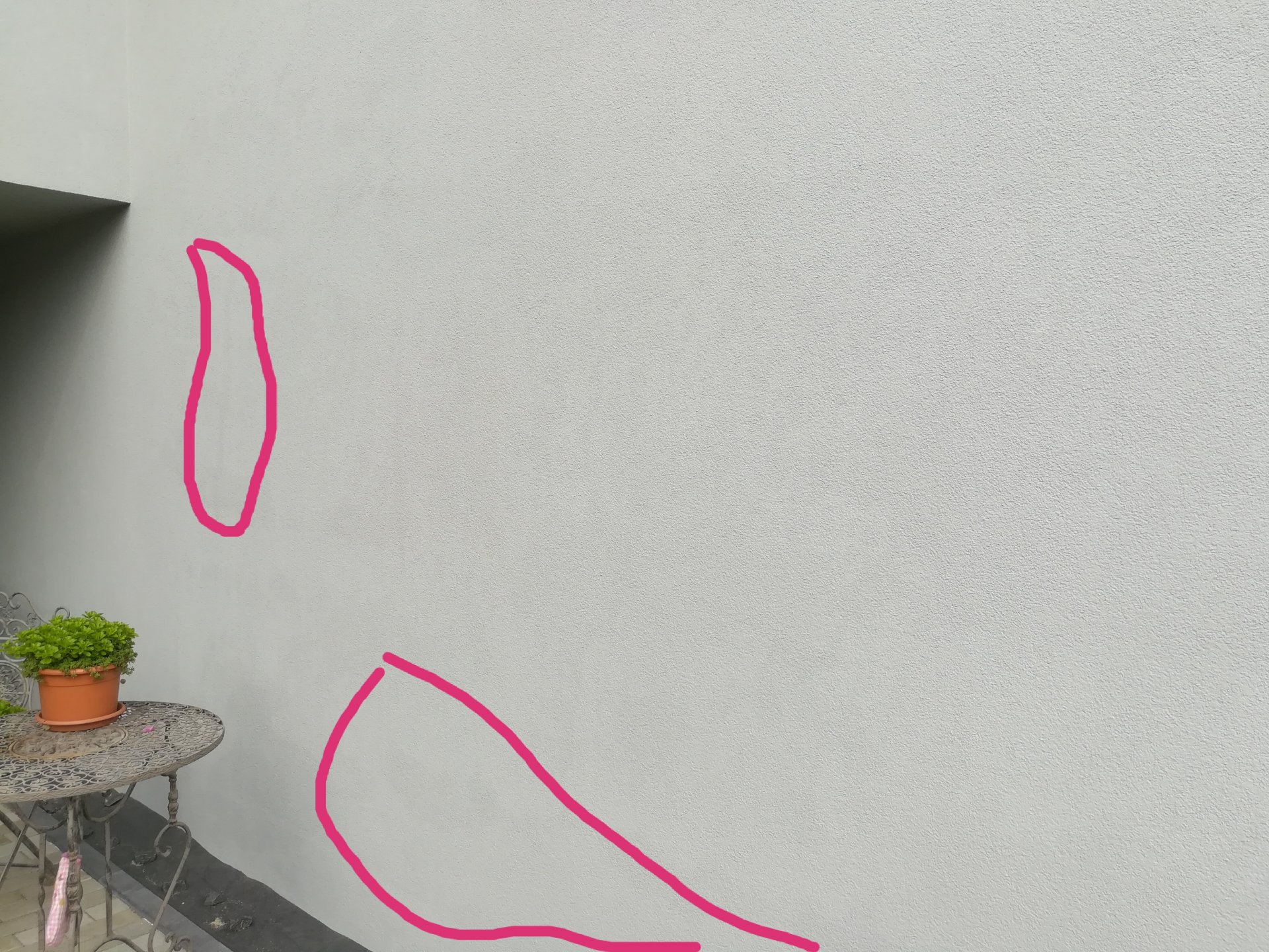

    Vor ca. 4 Wochen wurde eine Seite des Hauses neu verputzt.
    Hintergrund: vor drei Jahren haben wir unser Haus saniert. Auch wurde damals schon das Haus neu verputzt. Letztes Jahr hatte ich einen Riss bemerkt, inklusive Hohlstellen.
    Daraufhin wurde vor 4 Wochen die komplette Seite neu verspachtel, verputzt und gestrichen.
    Jetzt habe ich dunkle Flecken bemerkt, vor allem da wo der Riss war, aber auch an anderen Stellen.
    FRAGE:
    Was kann das sein?
    Schlecht gestrichen? Spachtelmasse noch nicht trocken?
    Danke für Feedback.

    Bitte die gemeinten dunklen Flecken im Bild markieren

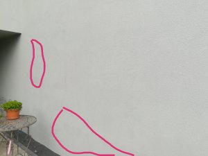

    Ganz links der vertikale Strich (das war mal der alte Riss)
    Und auch ca. 50cm über dem Sockel horizontal.
    Auch hat die Fläche weitere Flecken, die man jetzt nicht so gut erkennen kann.

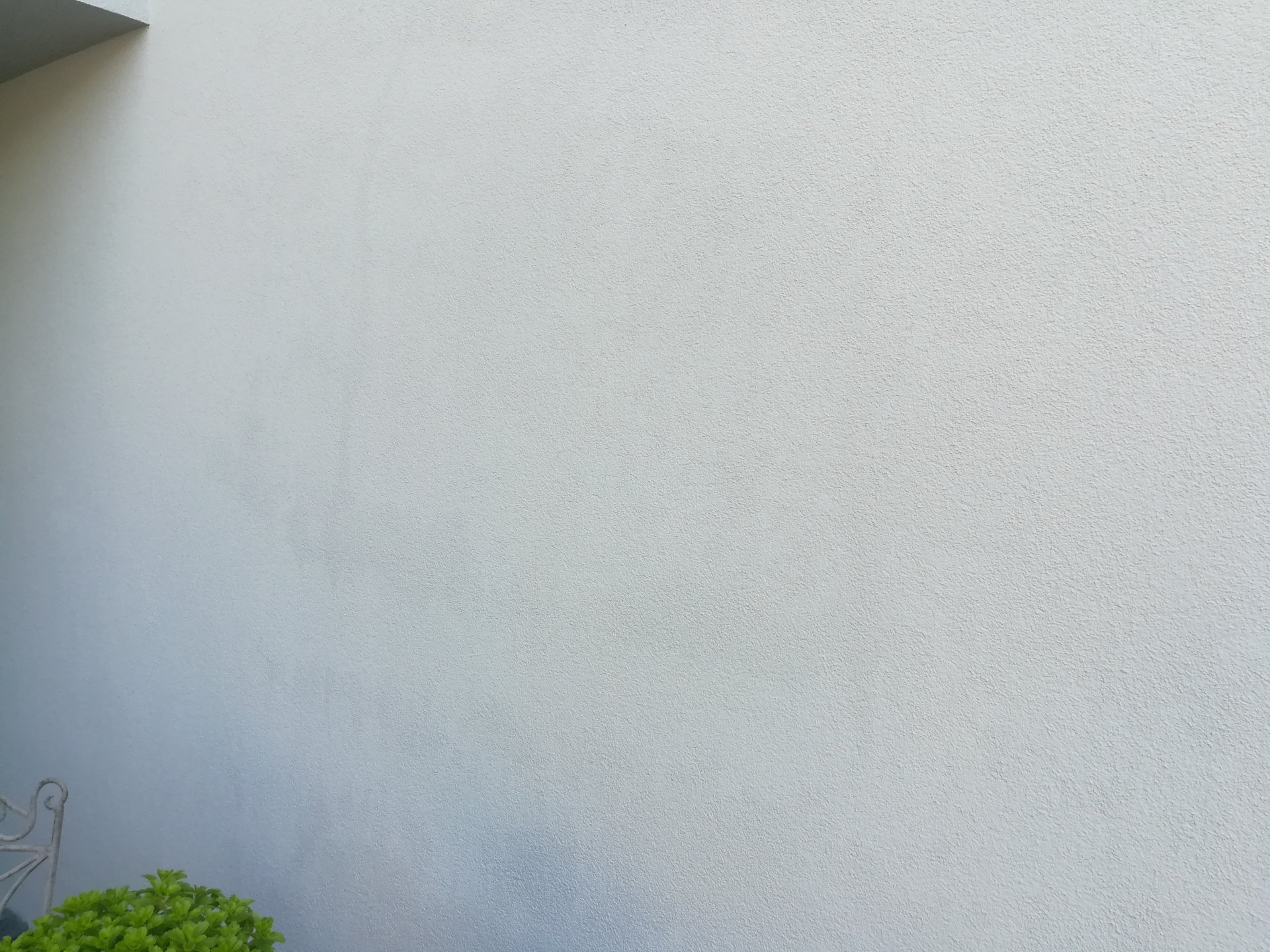

    Wenn man das Bild vergrößert, sieht man auch die anderen Flecke die ich meine...hoffentlich:)

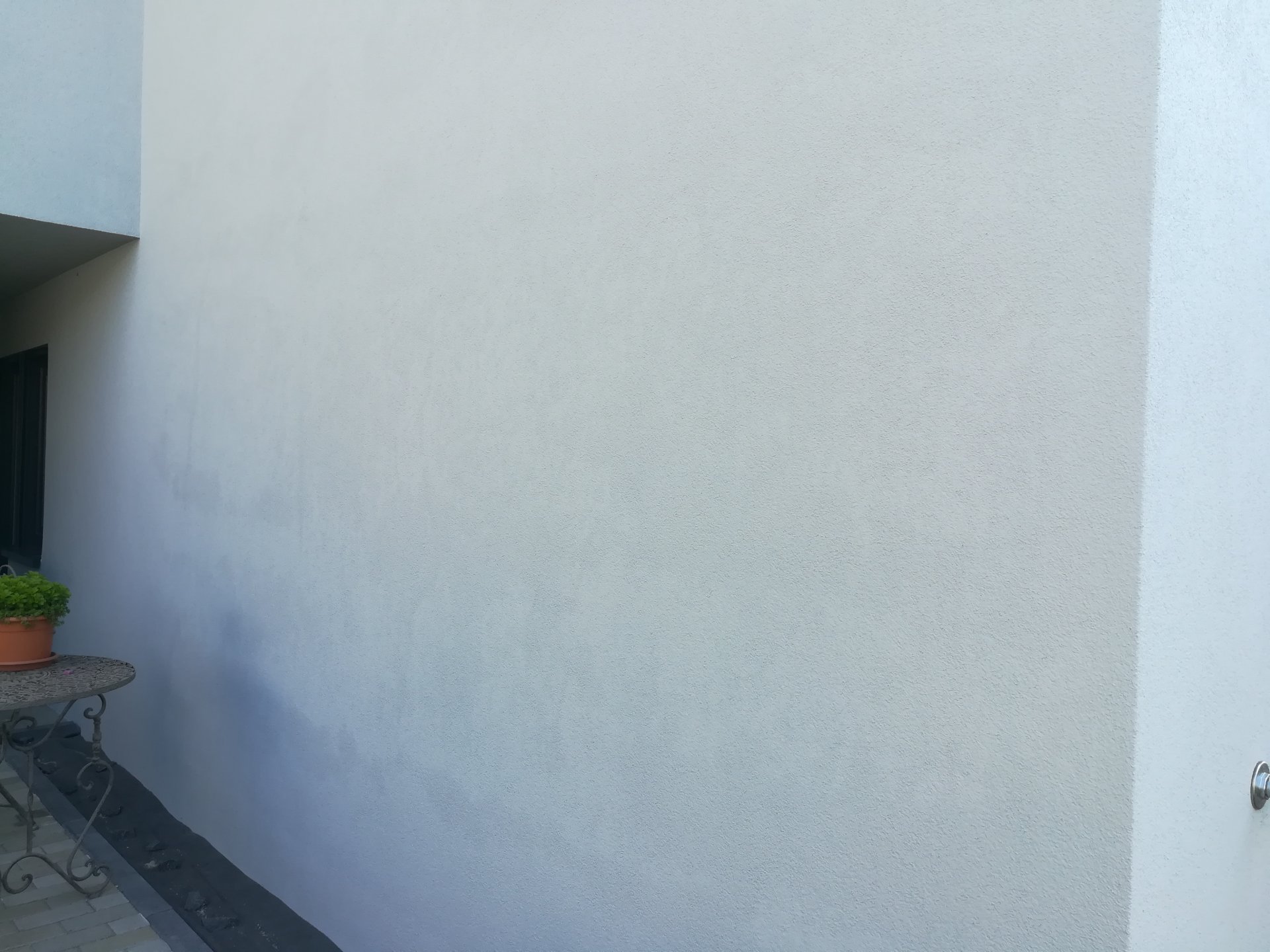

    Weitere Bilder

    Diese Flecken gehen ca. 2,5 m hoch. Darüber ist alles gut.
    Das ist die Wetterseite und wir haben kaum Sonne auf dieser Seite.....

    Kleine Korrektur: gestrichen wurde am 26.04.2018

    gib der Fassade noch ein paar warme Sonnentage.
    Es ist schon denkbar, dass hier das ganze noch Restfeuchtigkeit besitzt.
