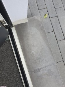

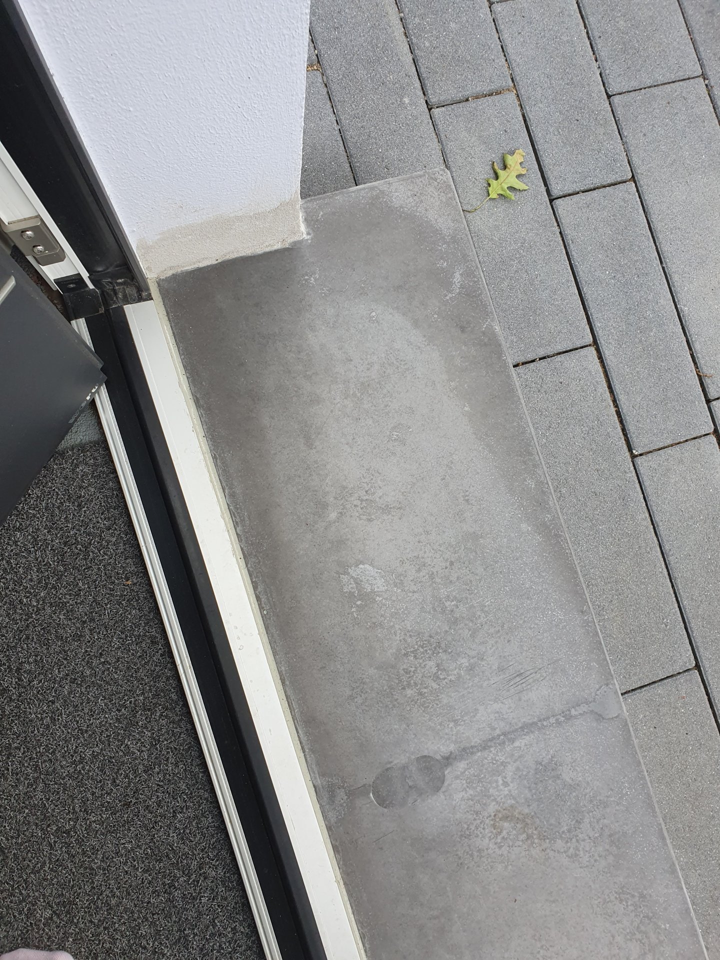

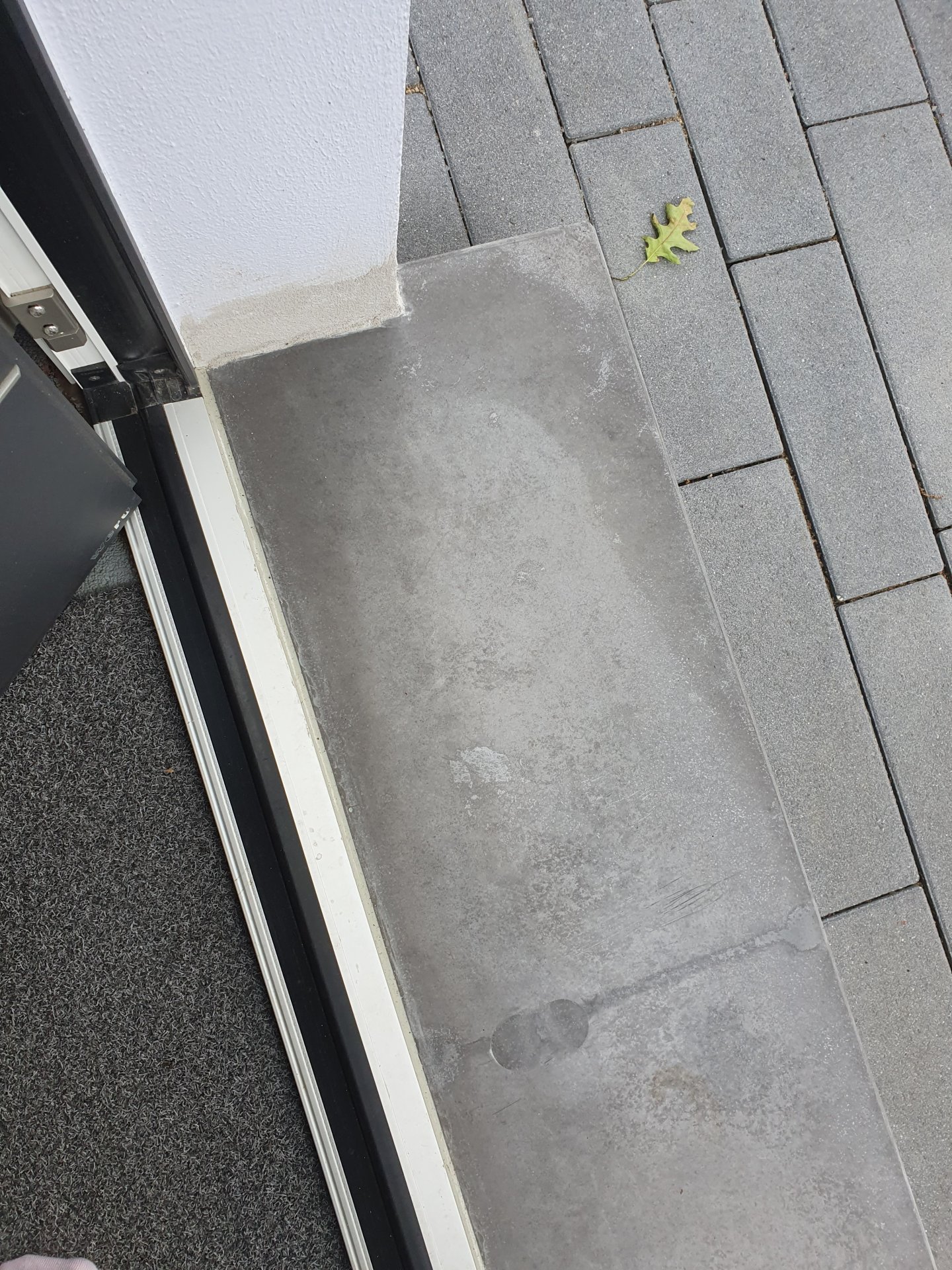

    Guten Morgen ‍
    Ganz kurz vorweg: ich bin neu hier und hoffe, dass meine Frage hier im richtigen Unterforum platziert ist
    Wir haben letzte Woche eine neue Blockstufe aus Beton vor unserer Haustür eingebaut bekommen. Die Stufe wurde extra angefertigt, da Sondermaß. Die Stufe wurde von einem Baustoffhandel bei einem Betonwerk bestellt, bei dem wir sie selbst nach Fertigstellung abgeholt haben. Die Stufe war auf einer Palette bereits für den Transport gesichert.
    Die Stufe stand anschließend wie abgeholt, also auf Palette mit Transportsicherung ca. 1,5 bis 2 Wochen bei uns draußen vor der Tür wo sie eingebaut werden sollte.

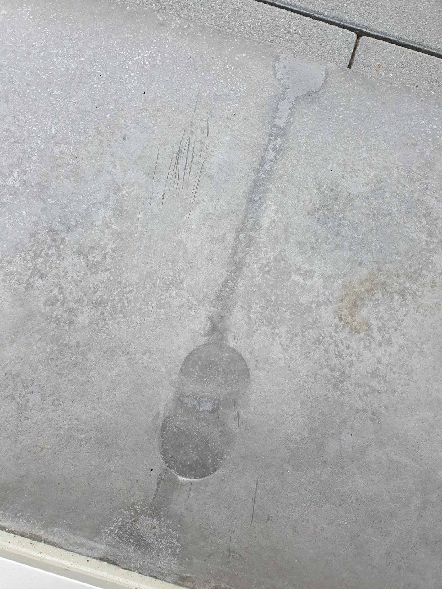

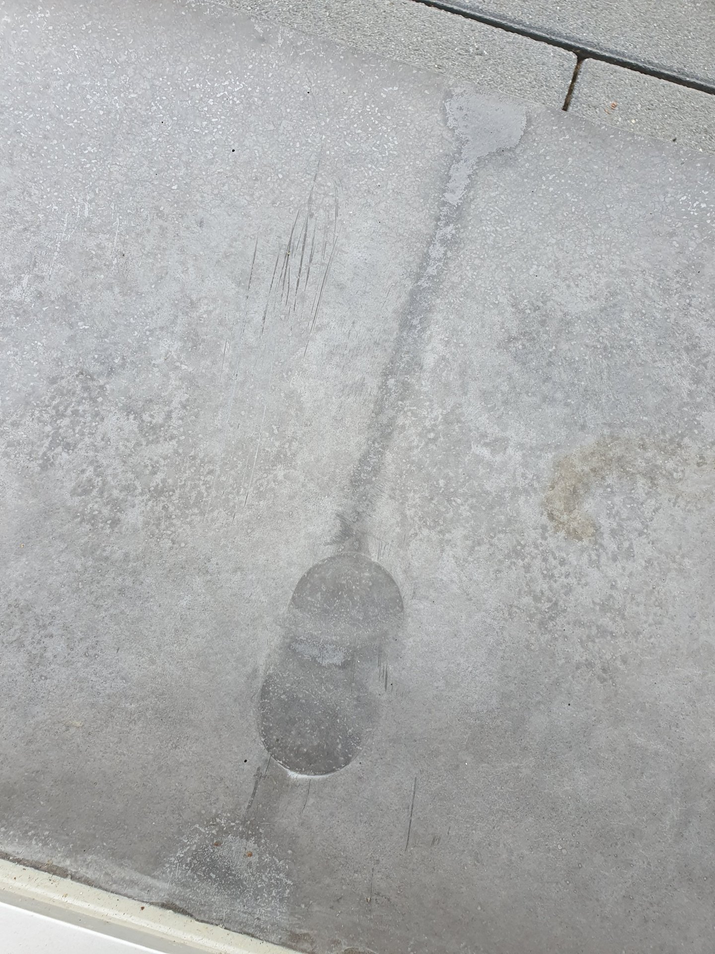

    Nach dem Einbau sind wir mäßig begeistert, da mitten auf der Stufe dunkle Abdrücke der Transportsicherung, zu sehen sind. Die Sicherung bestand aus 2 Plastikovalen und einem Metallband.
    Die Rücksprache mit dem Händler war bisher nicht zufriedenstellend. Dieser hält die Abdrücke ( man fühlt sogar eine leichte Kante) für Ausblühungen die möglicherweise mit Zementschleierentferner weggehen "könnten" oder auch nach 1 bis 2 Jahren verwittern "könnten".
    Für mich sieht es eher danach aus, dass die Transportsicherung zu früh angebracht wurde und der Beton noch nicht richtig ausgetrocknet war.
    Gibt es dunkle Ausblühungen bei Beton nach so kurzer Zeit und kann es sein, dass es tatsächlich verwittert? Wir wollen auch nicht diverse Reiniger kaufen und ausprobieren und das Problem möglichweise sogar verschlimmern..
    Schon mal Danke vorab und liebe Grüße!

    Die Abdrücke und die Verfärbungen sind ja wirklich ärgerlich. Deine Vermutung der Ursache, wird wohl stimmen.
    Gibt es eine Beschreibung zur Qualität und Oberfläche der Stufe ?
    Natürlich wird der Beton mit der Zeit sich farblich noch etwas verändern und auch verschmutzen.
    Vielleicht täuscht es etwas, aber ich finde die Oberfläche zu glatt für den Eingangsbereich, Rutschgefahr bei Nässe, Schnee und Eis ....

    Laut Rechnung soll die Stufe R10 sein bzw einen SRT Wert >55 haben. Sie fühlt sich auch sehr glatt an. Der Gedanke bzgl. Rutschfestigkeit kam uns auch schon, haben wir aufgrund des optischen Mangels bisher aber nicht weiter verfolgt. Die Stufen beim Nachbarn sind definitiv rauher.

    Das sieht man auch.
    Die dürfen sie wieder mitnehmen und eine in hübsch bringen.
