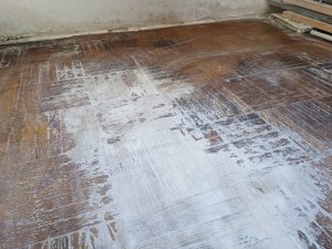

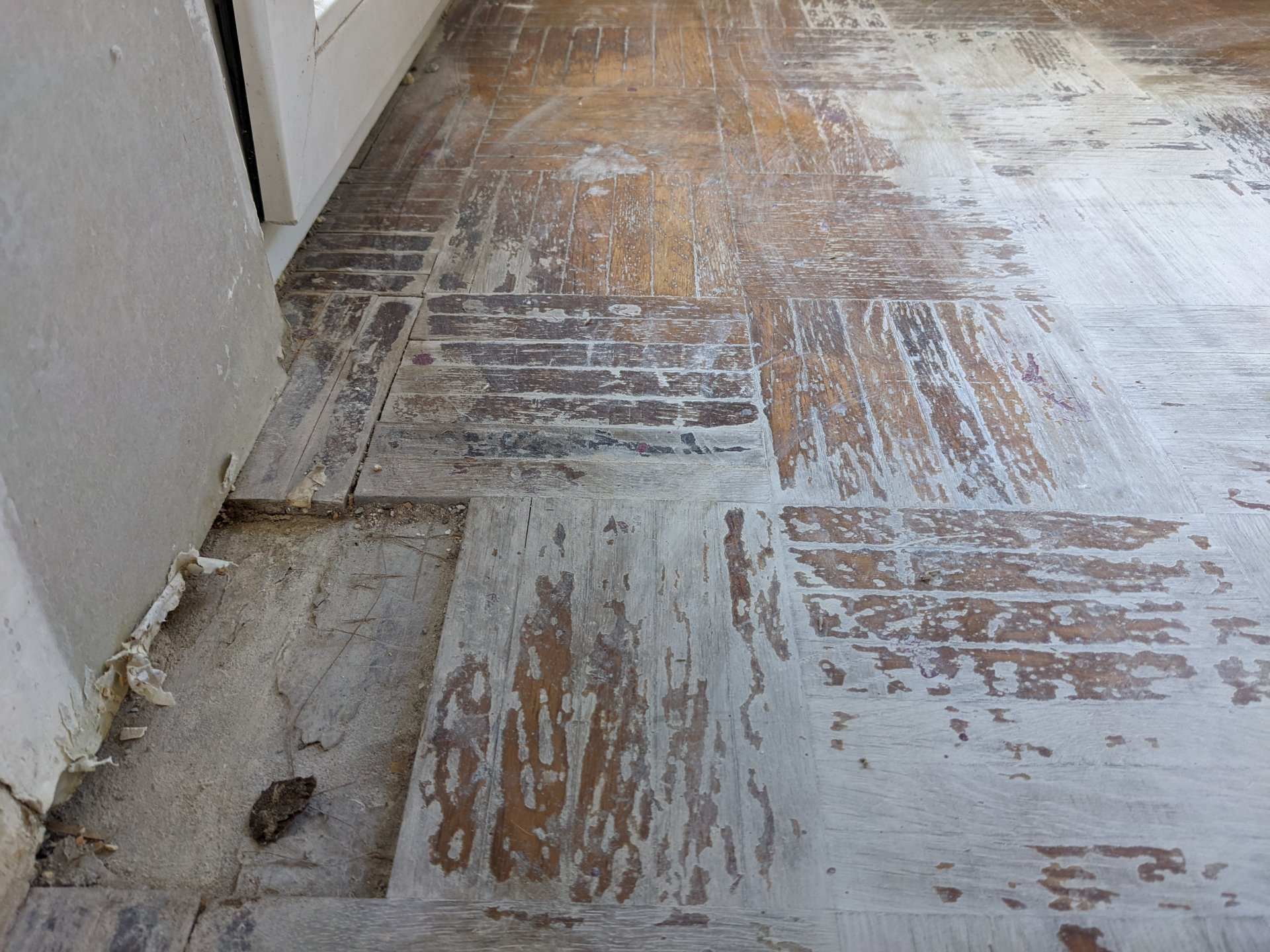

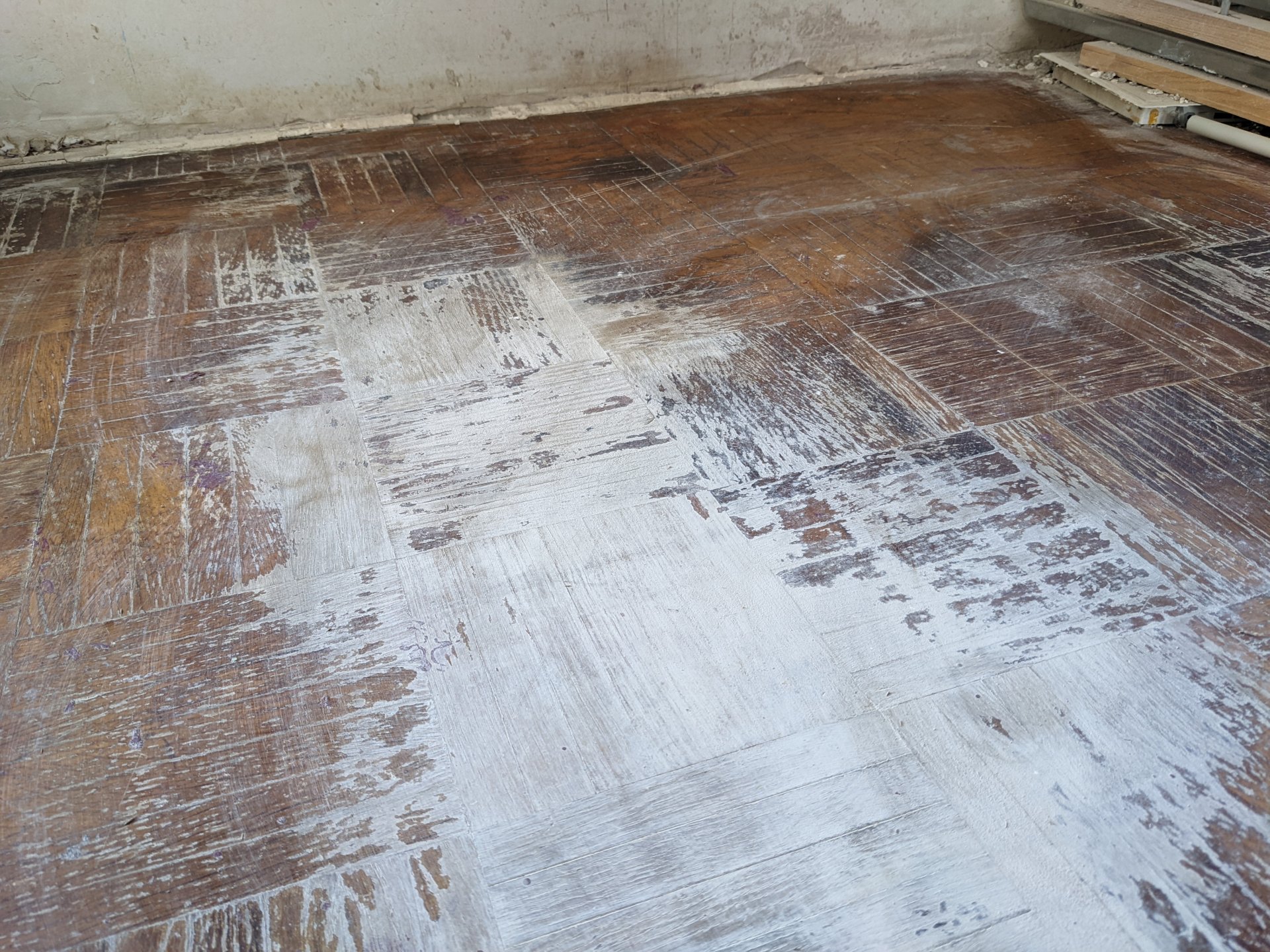

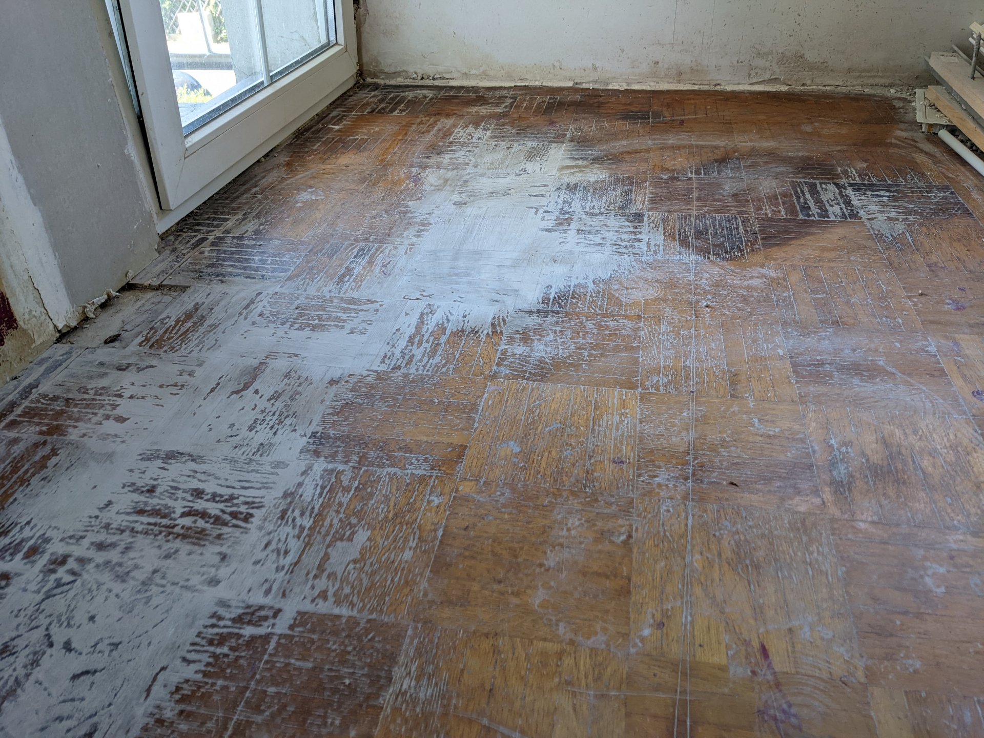

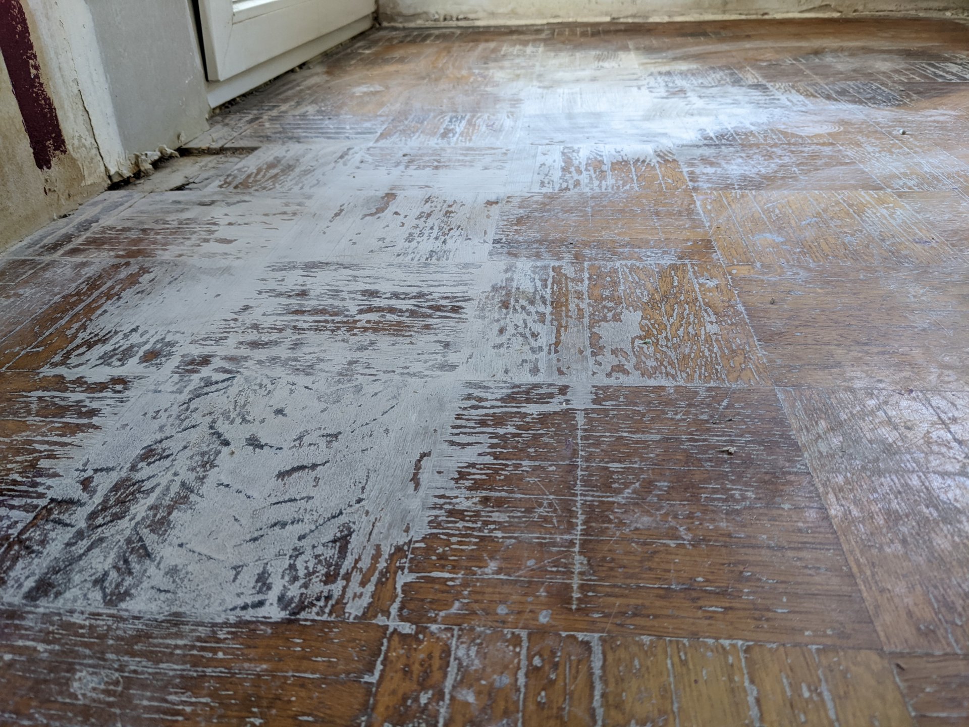

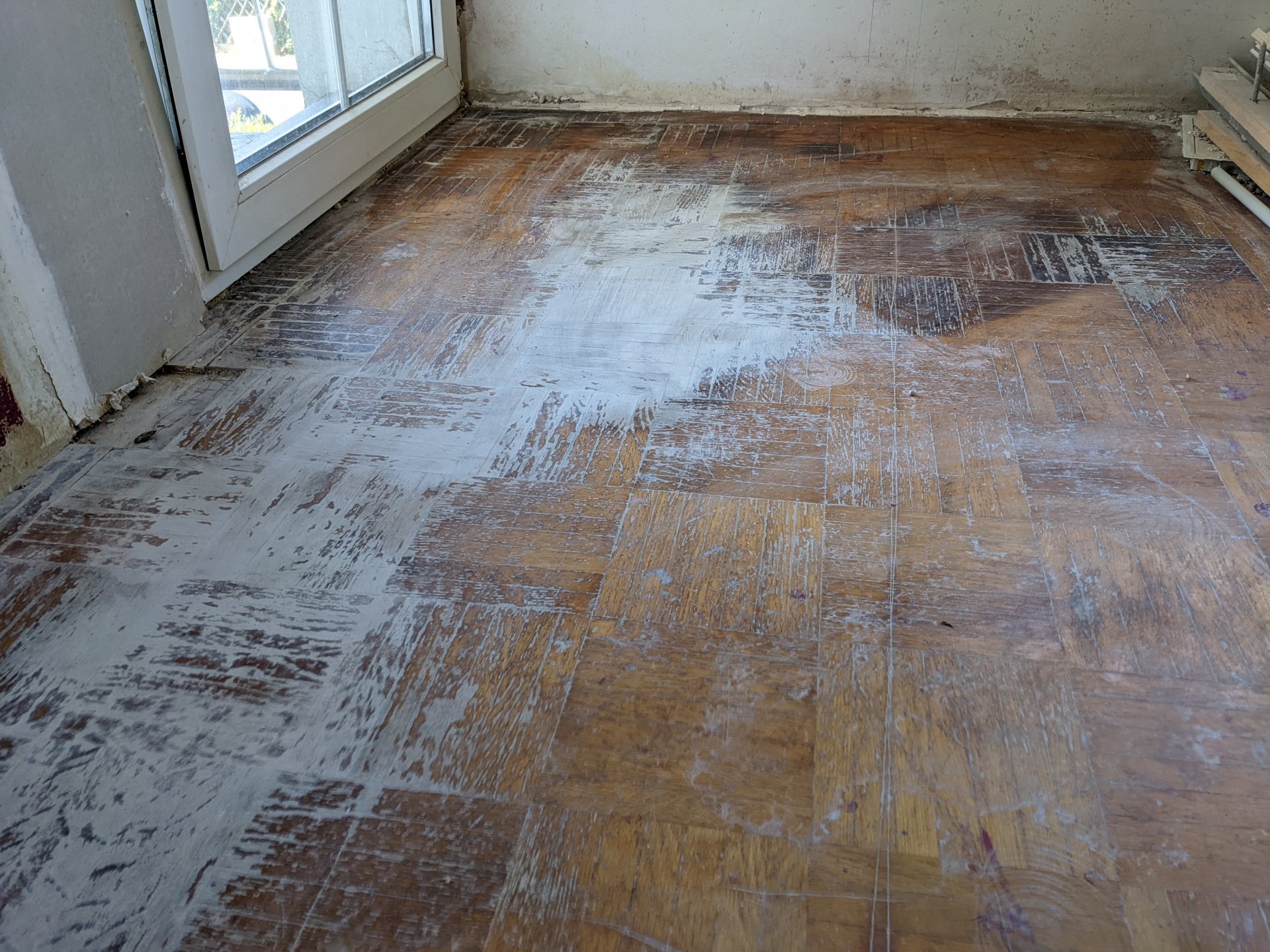

    Hallo in die Runde,
    im Haus, welches wir grad sanieren, haben wir unter dem Laminat alten Parkettboden gefunden. Dieser sieht nicht sonderlich gepflegt aus und hat an manchen Stellen dunklere Flecken. Die stören uns eigentlich nicht, da wir eh neuen Belag drauflegen würden.
    Nur an einer Stelle ist ein Fleck, der etwas größer ist. Als wir dort das Laminat runtergenommen haben, hat es für einige Tage auch noch ordentlich gestunken. Die Vermutung ist, dass dort mal irgendwelche Tiere (Hunde/Katzen o.ä.) was hinterlassen hatten und das nicht gescheit nachbehandelt wurde.
    Habt Ihr irgendwelche Tipps, was wir da am besten machen sollten?
    Das Parkett ist verklebt und ca. 8mm dick.
    LG

    was willst da noch machen, wenn es Kot sein sollte, der frisst sich in das Parkett rein. Ich sag mal ohne Bilder etc pp vorweg - die Stelle muss Raus und mit was ähnlichen ersetzt werden, das es Plan wird... du machst wieso einen neuen Belag drauf..

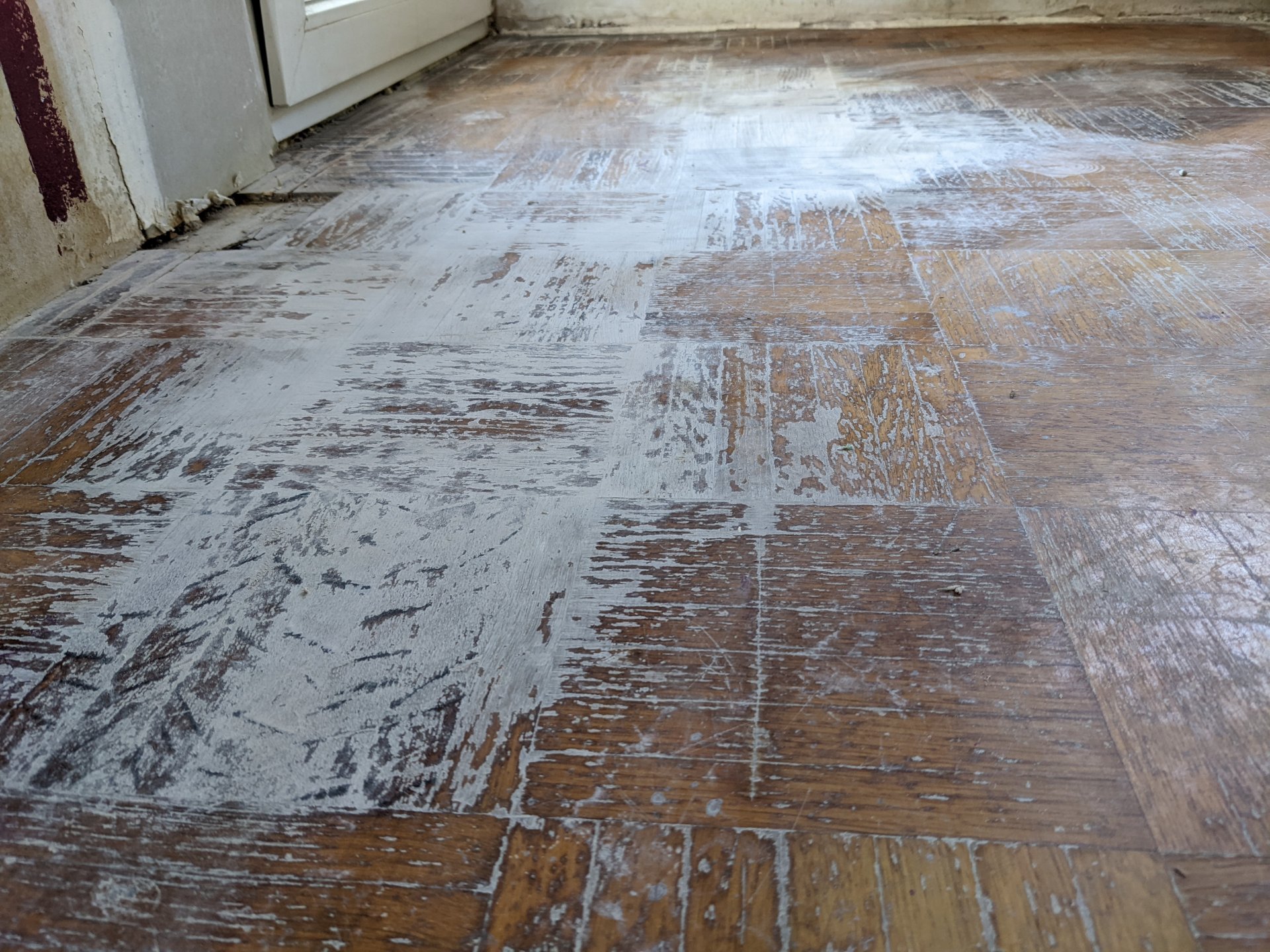

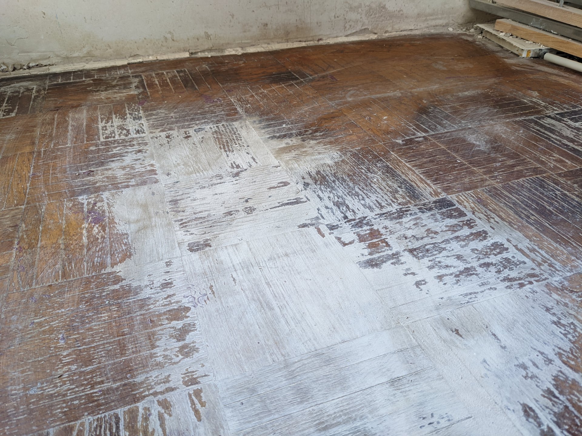

    Hab grad kurz drübergefegt und behelfsmäßig gewischt, um nen paar Fotos zu machen. Weiß allerdings nicht, ob man da was erkennen kann.

    Das wird/sollte schon Schimmel sein..
    Holz + Feuchtigkeit + keine Luftzirkulierung unter deinem alten Laminat..

    Die Eindunklungen insbesondere auf der Balkonseite sprechen eine eindeutige Sprache! Da ist über einige Jahre Waser in den Fußbodenaufbau eingesickert. Lack von der Oberfläche schleifen? Ich glaube nicht, dass davon die dunklen Flecken verschwinden.

    Reiß es raus, dass ist zu vollflächig und wer weiß wie es noch da-DRUNTER ausschaut bzw das Holz von unten.

    Dann wird es wohl darauf hinauslaufen, dass wir das komplette Parkett entfernen. Ich hab nur ein bisschen Angst davor, was wir noch darunter finden. Irgendwie gab es bisher fast überall unschöne Überraschungen.

    Baujahr? Ort? Gut möglich dass da drunter ein schwarzer Kleber zum Vorschein kommt der Asbest oder PAK Belastet ist.
  14. #14 Belenos, 21.06.2022
    Belenos
    Belenos
    31.03.2022
    198
    11
    Das Haus steht in Köln und ist von 1967. Stücke von Parkett mitsamt Kleber habe ich schon ans Labor geschickt. Das sagt, es ist unbedenklich.
    Aber ja, der Kleber ist recht dunkel. Eher so ein schwarzbraun.
