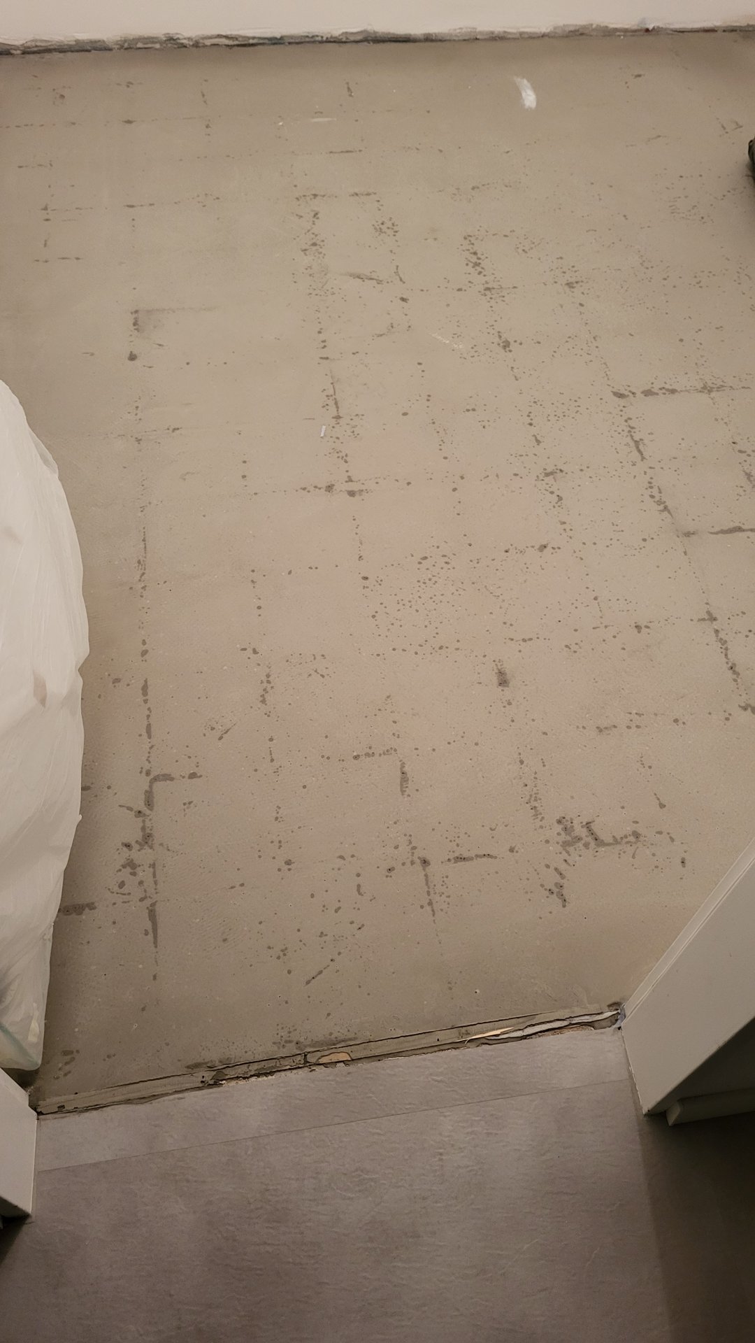

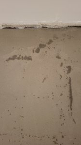

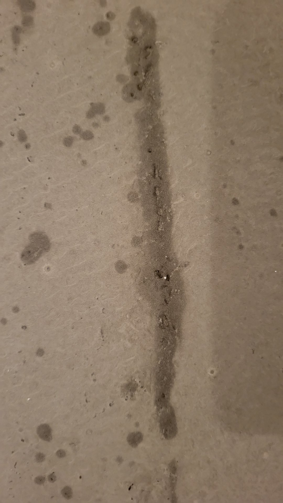

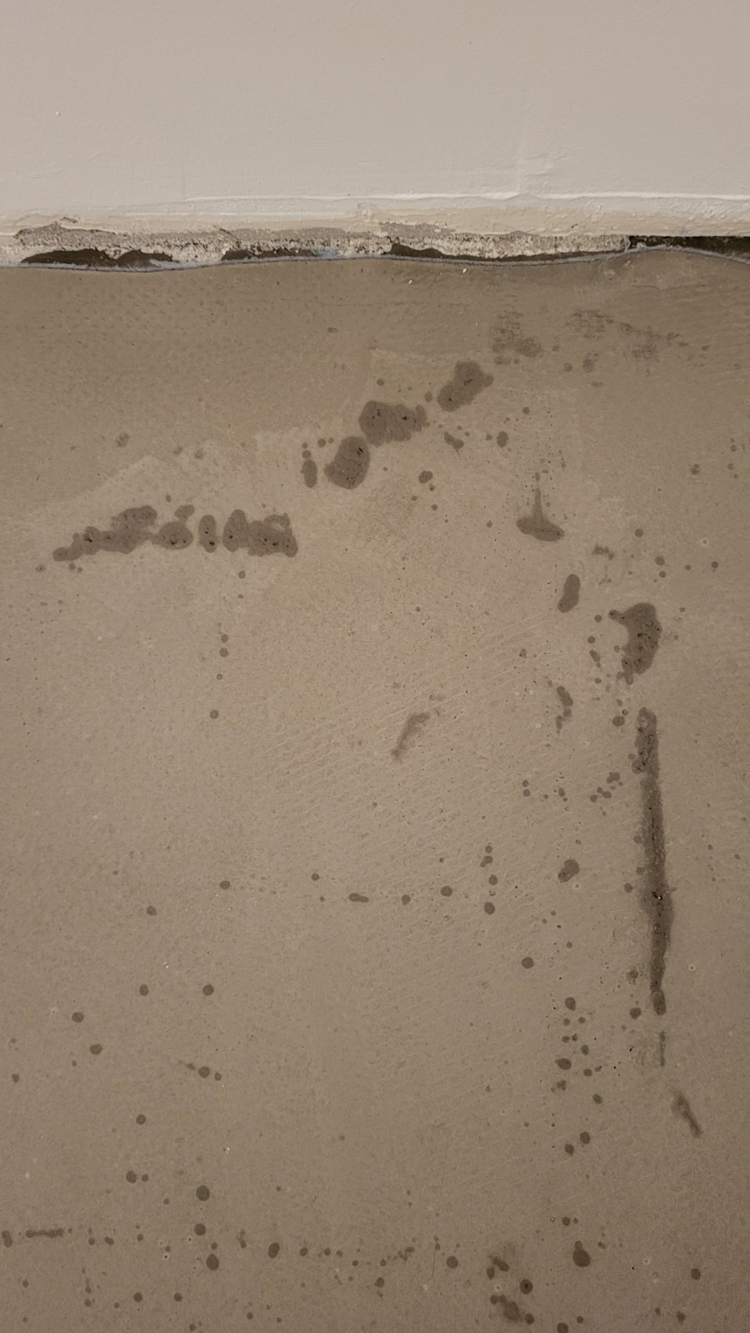

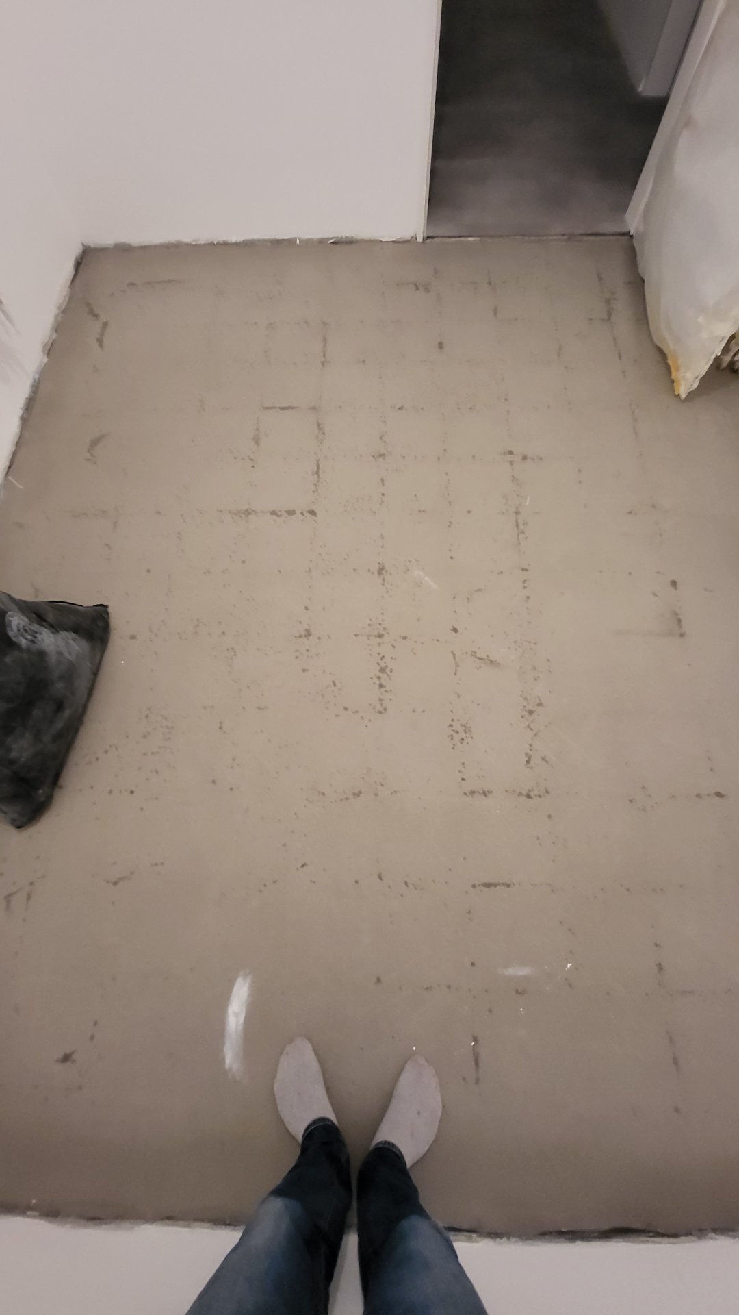

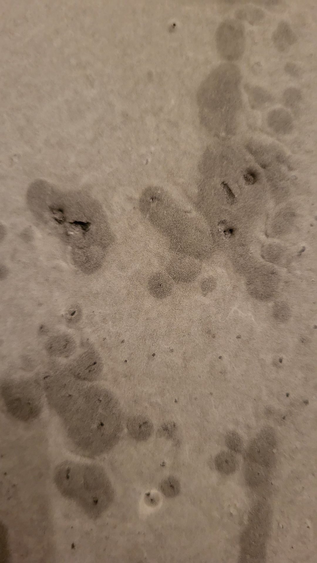

    ich habe vorgestern am 29.03. ausgleichsmasse gelegt. Drunter waren fliesen. Die Fugen hatte ich vorher mit standfester Füllmasse gespachtelt (2 Tage vorher). Anschließend den Küchenraum mit Ausgleichsmasse belegt. Rakel zum verteilen genutzt und locker 20 Minuten (vllcht sogar länger) mit einer Stachelwalze entlüftet. Jetzt sehe ich allerdings dunkle flecken die der Form der darunterliegenden Fliesenfugen ähneln. Sind die dunkleren Flecken schlimm? Lt. Herstellerangaben (benutzt habe ich wakol 625 ausgleichsmasse) sollte die Ausgleichsmasse schon längst trocken sein. Ich habe gefühlt 2 mm ausgeglichen also nicht viel. Daher schliesse ich es aus. Wollte nun morgen Vinyl schwimmend verlegen. Danke vorab für die Unterstützung.
    VG
    Tay

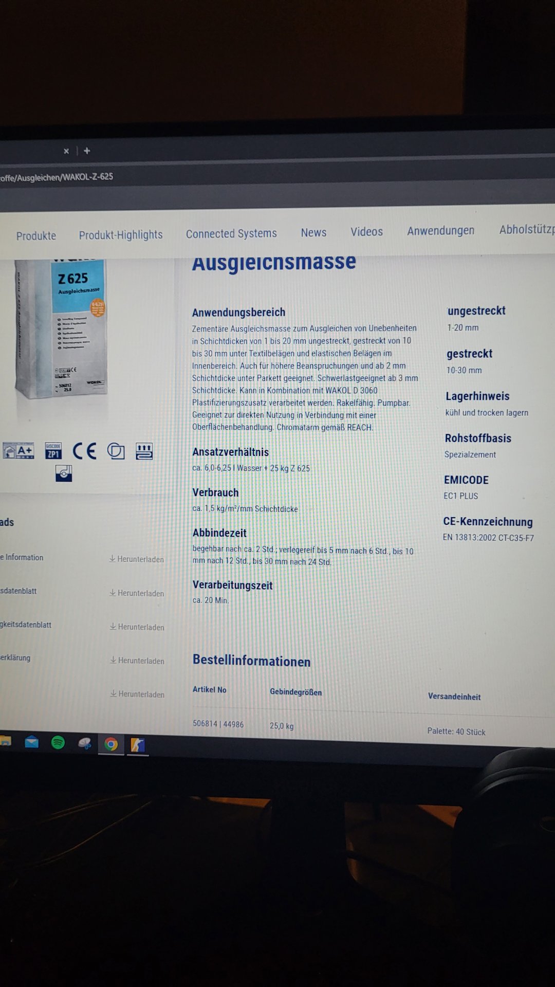

    Hier habe ich zudem noch die Herstellerangaben hinzugefügt. 20240401_003200.jpg
