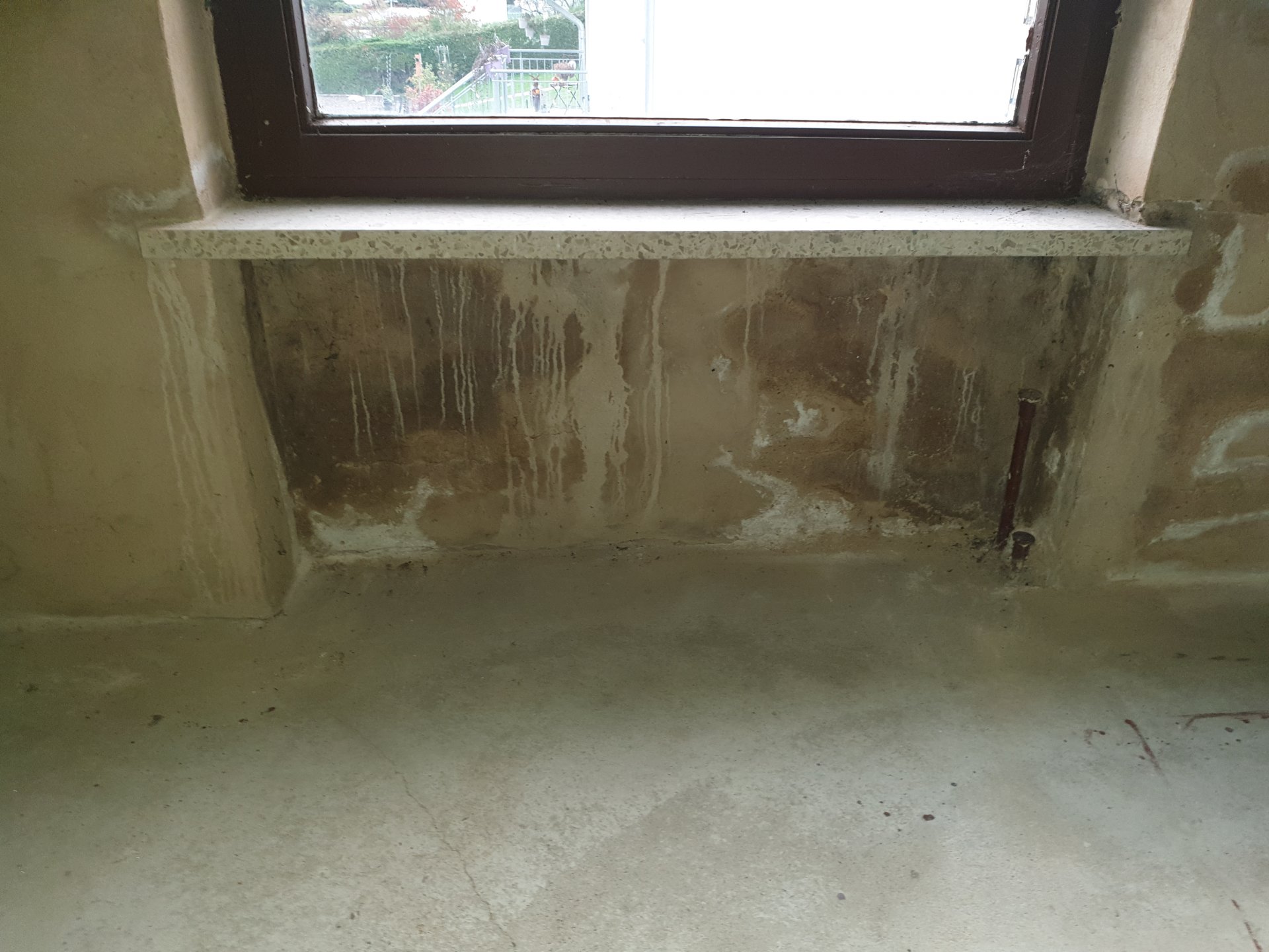

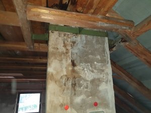

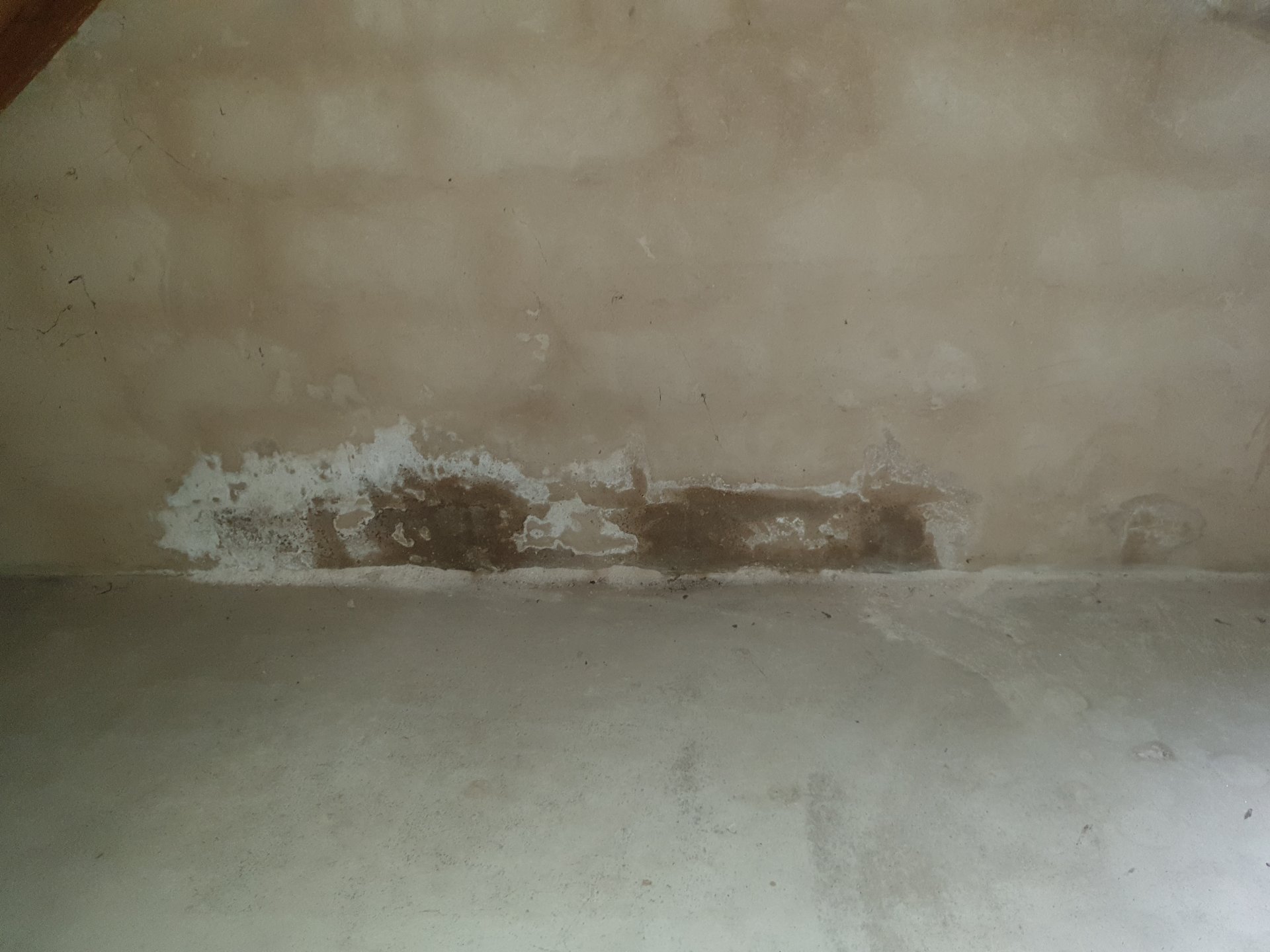

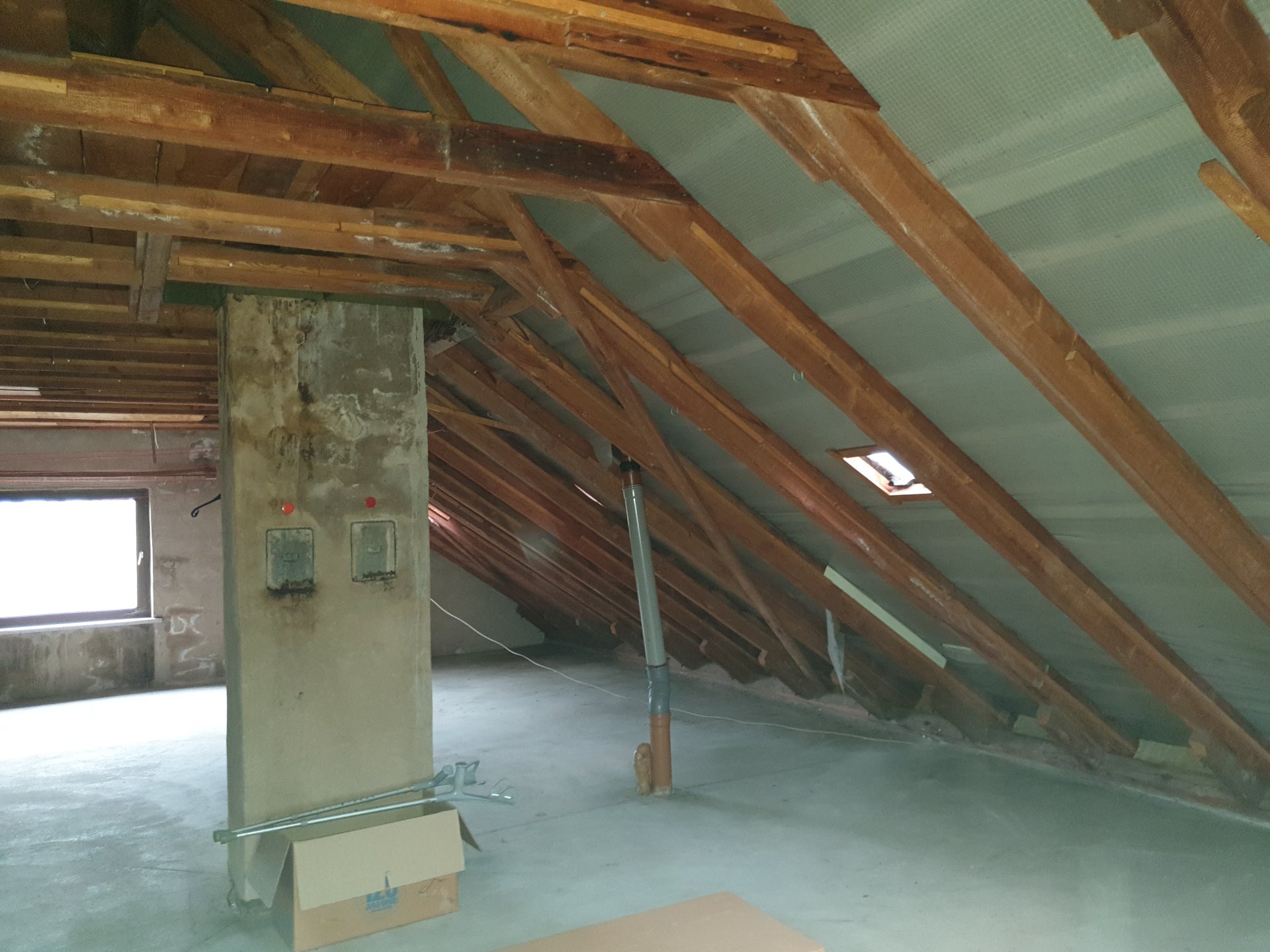

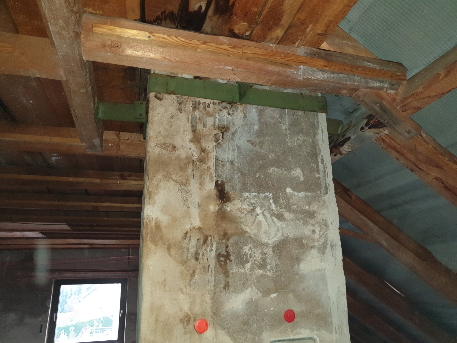

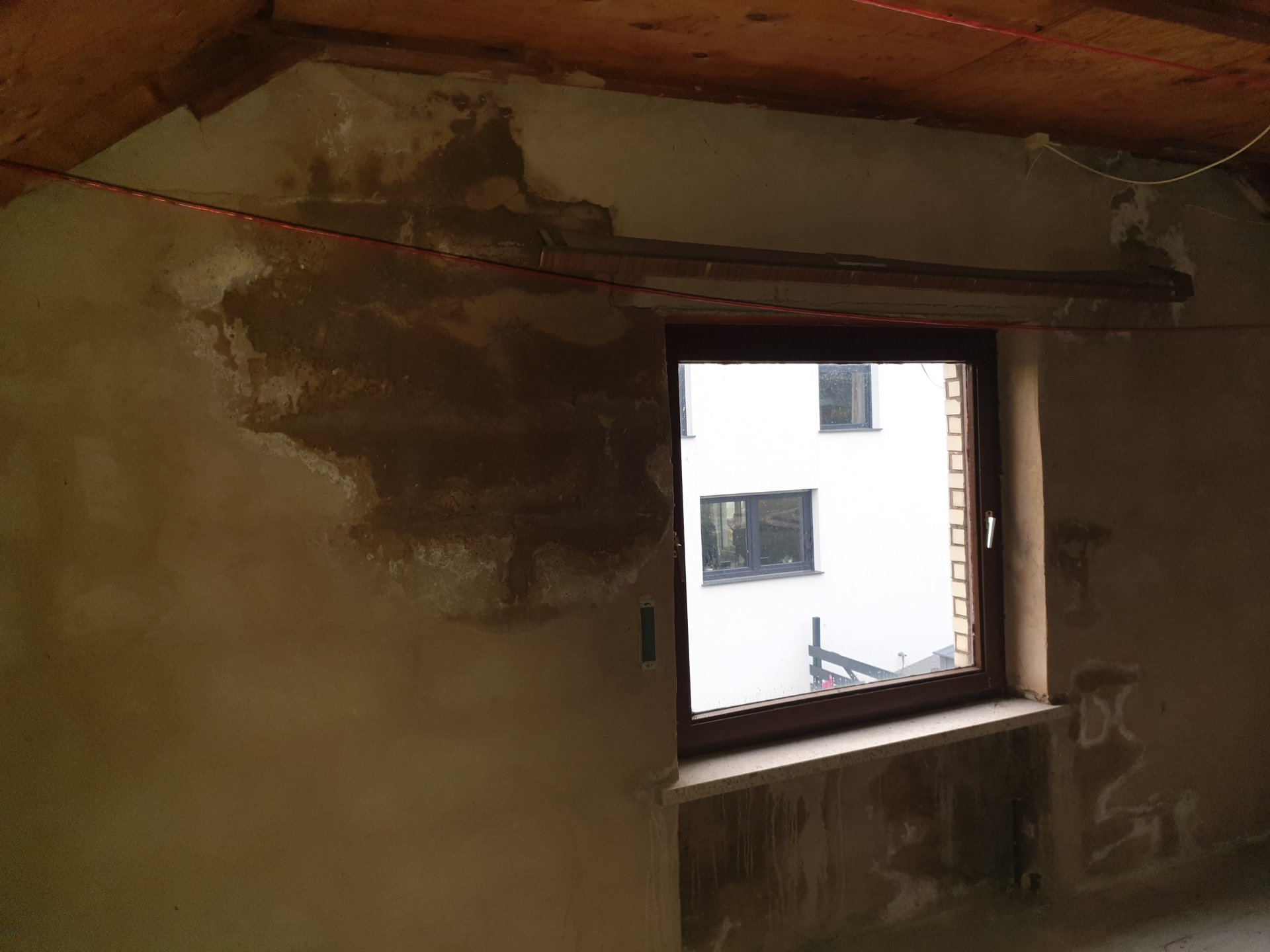

    Hi zusammen ,
    ich bin dabei eine Hauskaufentscheidung zu treffen. Mir sind im Dachgeschoss Flecken an dem Mauerwerk und Schornstein aufgefallen. Ich wollte einmal erfahren wie der Fachterminus dafür ist und wie gravierend das wäre. Ich werde natürlich auch einen Sachvollständigen kontaktieren und das Objekt begehen. Aber wenn das definitiv feuchtigkeit ist und die Außenmauer saniert werden müsse, würde ich sowieso die Finger von lassen.
    Danke für jede Unterstützung
  2. #2 simon84, 05.11.2019
    23.514
    7.056
    Kaminabdichtung undicht siehst du ja das Holz ist pitschnass
    Bei der Außenwand am Giebel kann alles mögliche sein, Da ist oben der Boden ja auch nass, denke daher es kommt vom Dach/Entwässerung.
    Das schöne, es ist noch nichts ausgebaut und die Probleme sind ja auch nicht "versteckt" oder ähnliches.
    Ob man davon die Finger lassen muss oder nicht ist eine reine Preisfrage !
