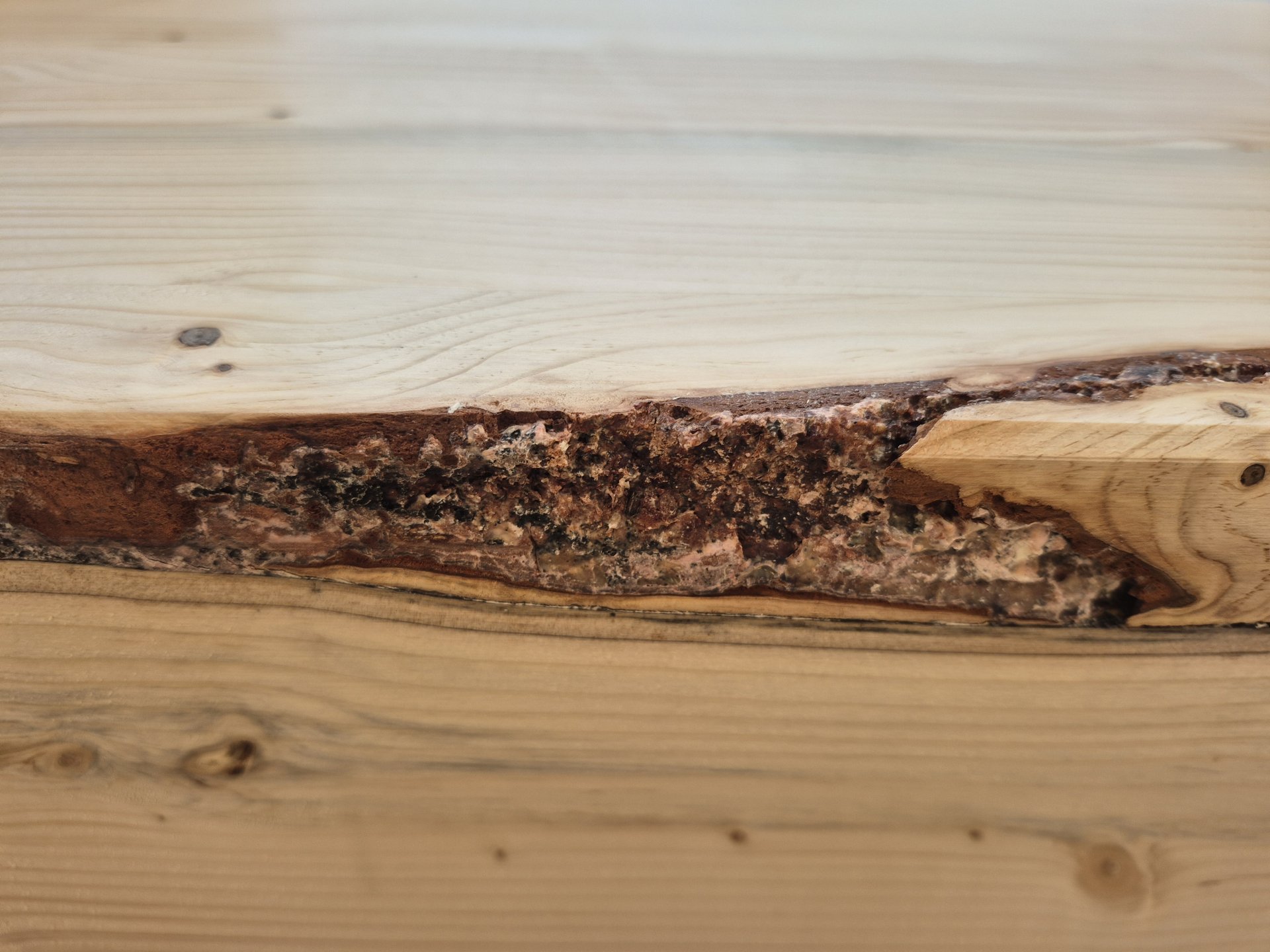

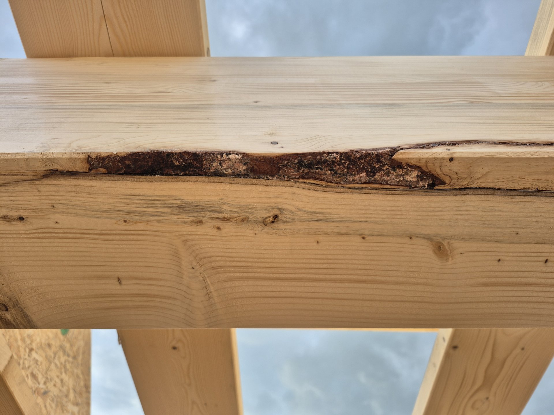

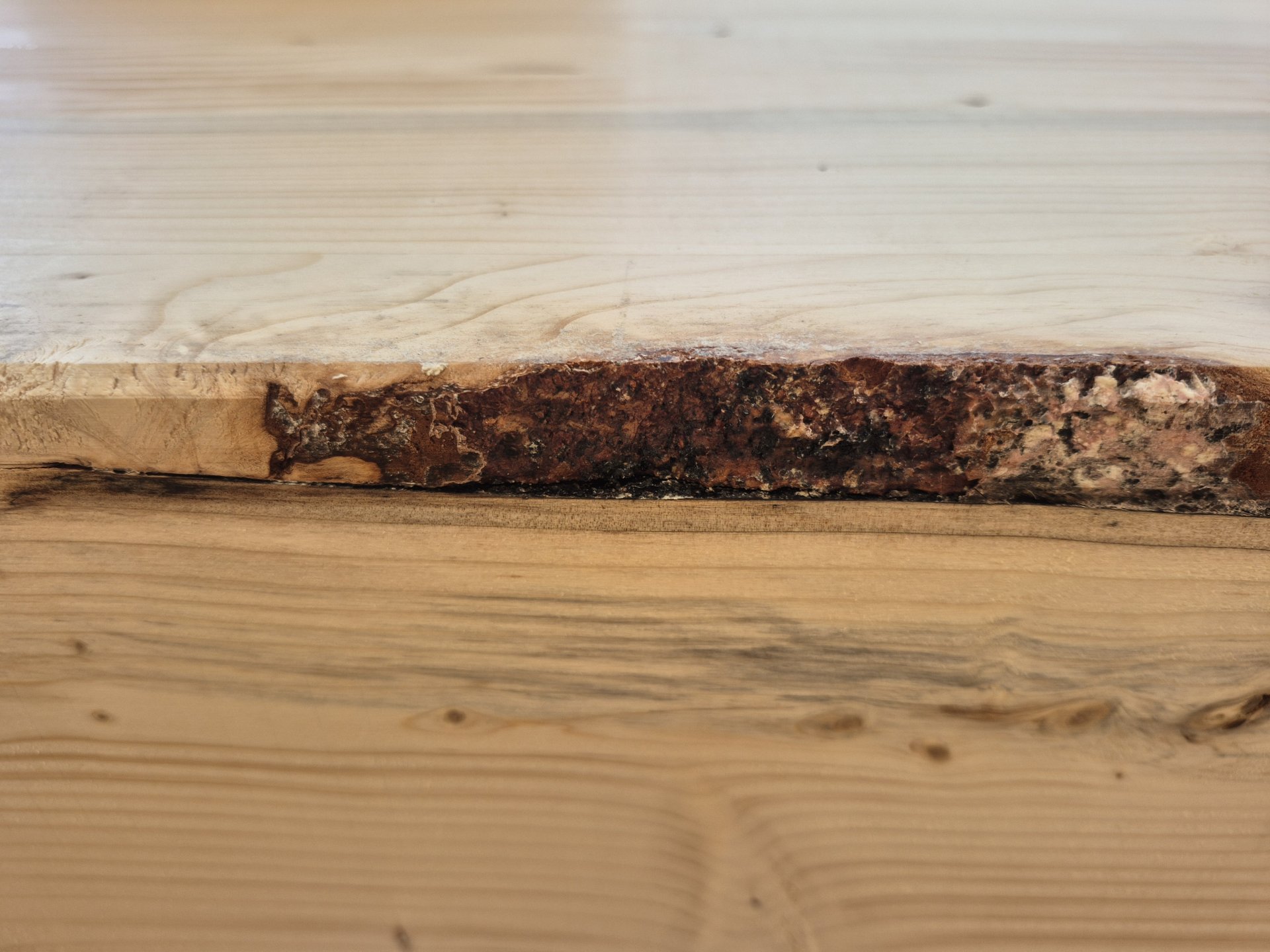

    könnt ihr mir eine kurze Einschätzung des Balken geben? Es sind zwei Balken, einer hat eine dunkle Stelle - siehe Bilder. Das Dach wird gerade "hergestellt", der Balken ist schon eingebaut.
    Was ist das?
    Ist das schlimm?
    20250507_194404.jpg 20250507_194358.jpg 20250507_194400.jpg Dank im Voraus

    Nein , insofern du keinen Sichtdachstuhl beauftragt hast , wobei hier dieser Balken aussortiert wäre , was du dort siehst ist entweder ein Ast gewesen respektive sein 'Ansatz' oder du hast einen Randbalken aus dem Stamm der noch unter die Sortierung fällt , eigentlich ist das nur ein Stück Rinde / Borke.
    415B gefällt das.
  3. 415B
    415B
    03.12.2024
    1.619
    280
    Du hast auch einen Bläuepilz im Holz was heutzutage modern ist und außer farblich keine Beeinträchtigung ergibt.
    Nur wirst du nie die Stellen hell bekommen und sie bleiben außer du lackierst alles immer sichtbar.
    Ist alles als Sichtholz angeboten wurden ist der Balken zu tauschen.

    Danke für eure Einschätzung, das beruhigt sehr. Es ist kein Sichtbalken, bzw. der Balken ist nur im Spitzboden zu sehen (der nur Lagerfläche ist).
