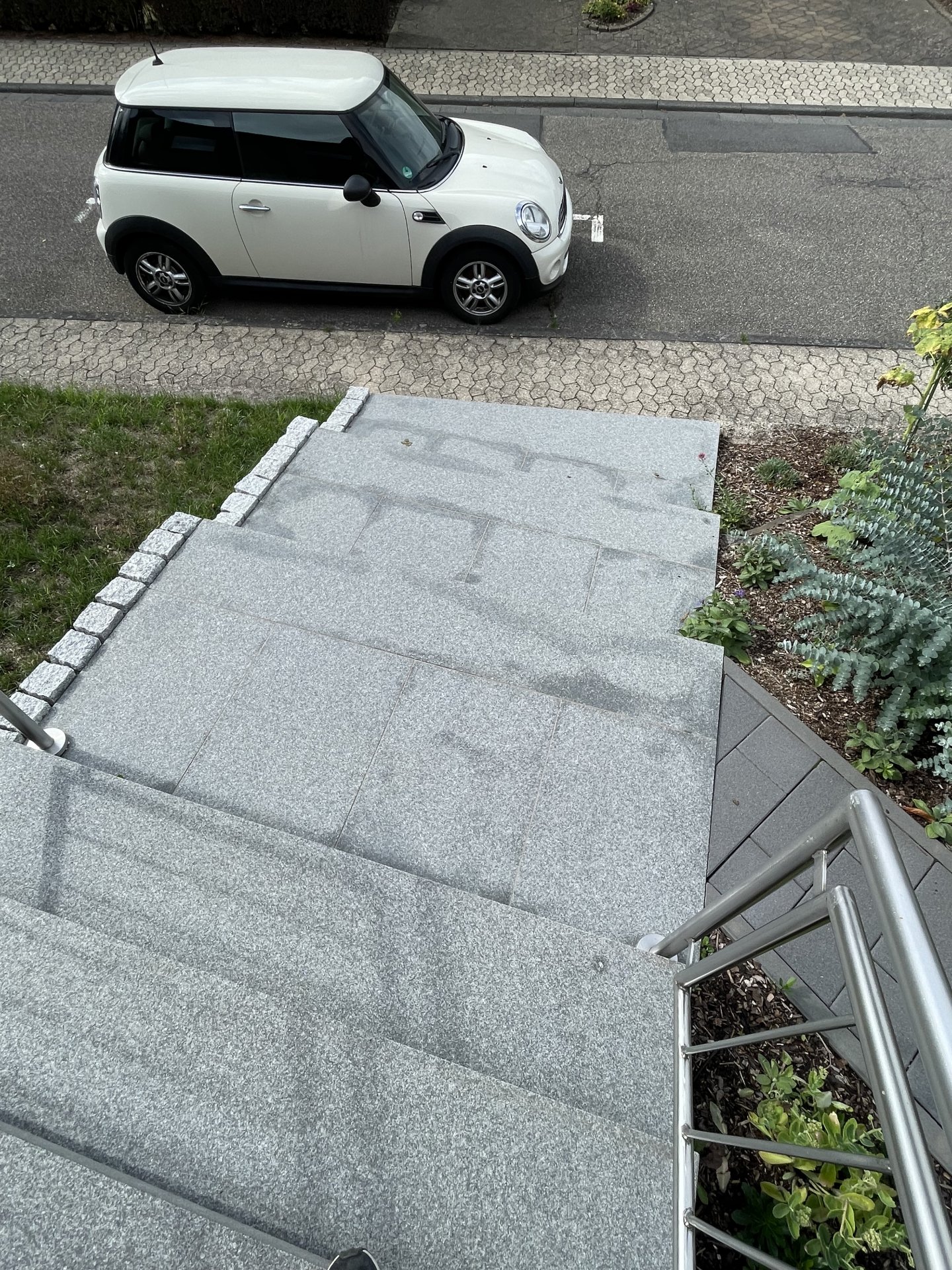

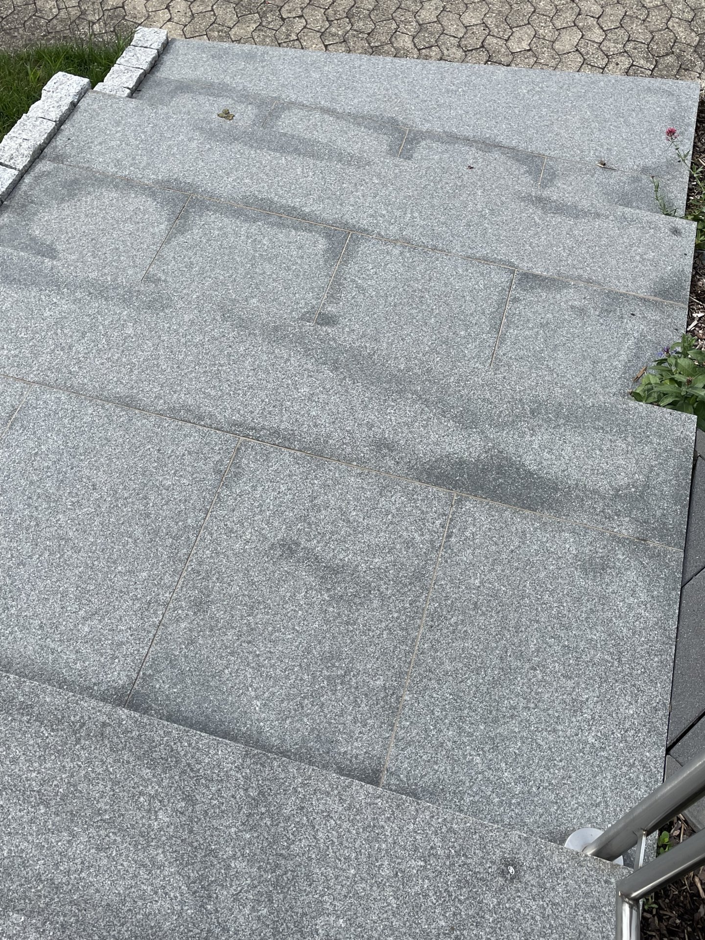

    Hallo zusammen, wir haben vor etwa zwei Jahren unsere Treppe neu machen lassen. Zum einen wurden Granitstufen verbaut und eben, wie auf den Fotos zu sehen, Granitplatten verlegt. Die Granitplatten wurden auf die darunter liegenden Platten aus Waschbeton verlegt. Ich vermute, dass es sich bei den Flecken um Wasserflecken handelt. Diese gehe selbst bei zwei Wochen Sonnenschein nicht weg. Vermutlich wurde beim Bau damals was falsch gemacht.
    Jetzt ist die Frage, was man dagegen machen kann? Es gibt ja so ne Art Imprägnierung, womit man den ganzen Stein dunkler färben kann. Lohnt sich das? Funktioniert das? Oder jemand ne andere Idee noch? Danke

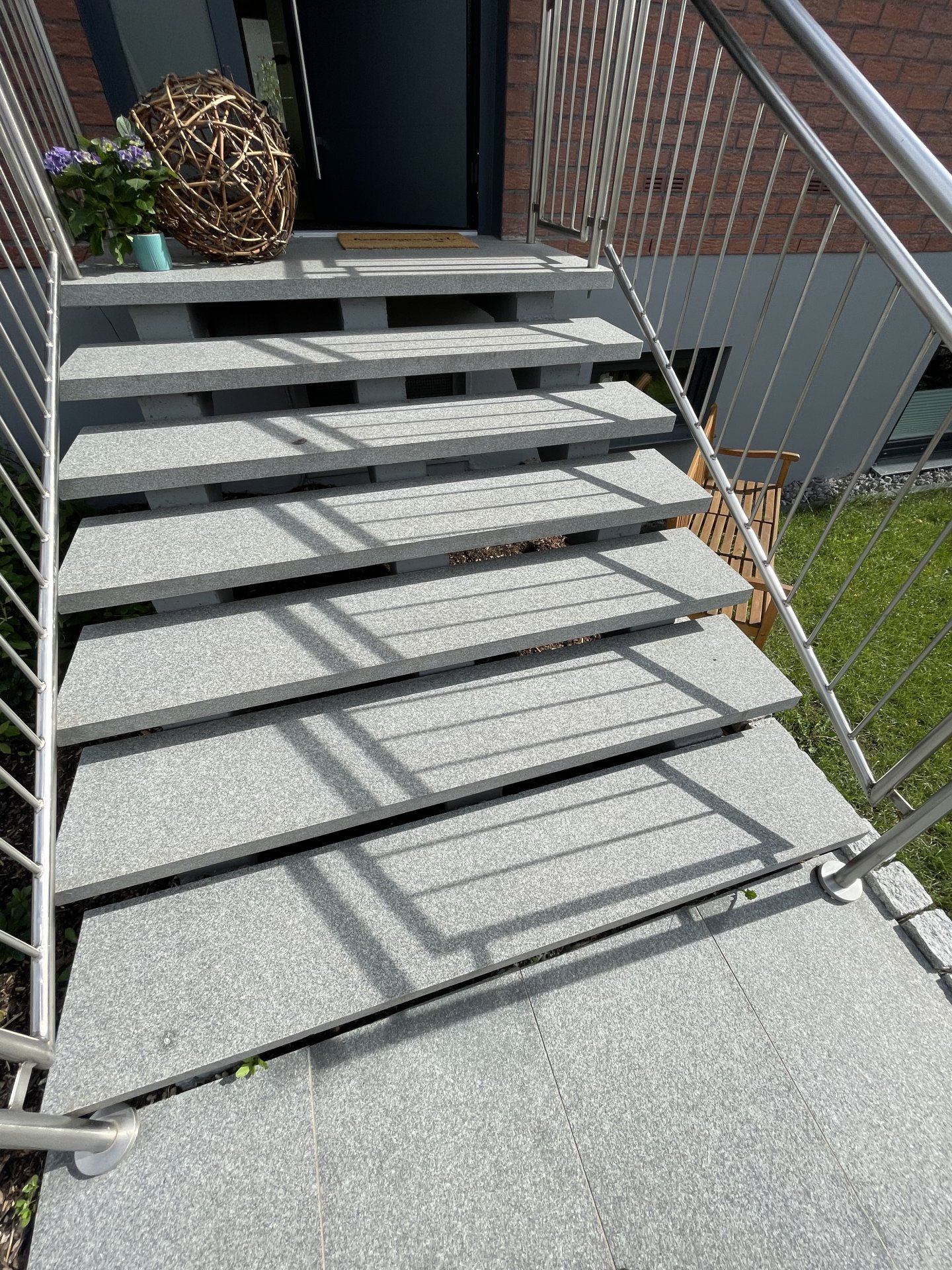

    Bild 3 sieht eigentlich nicht so schlecht aus. Das Foto ist bestimmt an einem anderen Tag gemacht worden.

    Die Bilder wurden alle heute gemacht. Auf den Blockstufen habe ich diese Fleckenbildung nicht, nur auf den dünnen Platten die auf der alten Treppenkonstruktion im Dickbett verlegt sind.

    Man sieht eigentlich schön wie die Feuchtigkeit von oben durch die Fugen eindringt, staut, nicht weg kann und nach oben durchschlägt...
    Was sagt der Verleger ?
    Bei 2 Jahren, hast du noch eine Gewährleistung ?

    Was versprichst du dir davon ? Überlege diesbezüglich noch mal ganz genau .
    Ansonsten hat der User Tilo in Beitrag 4 alles gesagt . ( " Man sieht eigentlich schön wie die Feuchtigkeit von oben durch die Fugen eindringt, staut, nicht weg kann und nach oben durchschlägt... " )

    Was ich mir davon verspreche? Dass die Granitplatten eine einheitliche dunkle Farbe bekommt. Ich hab davon keine Ahnung, daher frage ich ja nach paar Ideen.
    Was die Ursache ist have ich ja verstanden, aber meine Frage ist ja auch, ob man da was gegen machen kann?!? Die Ursache „bekämpfen“ vermutlich ja nicht, daher die Idee die Platten etwas dunkler zu machen damit die Flecken nicht mehr so auffallen

    Auf der Stahltreppe bist du ja zufrieden.
    Natürlich wäre Ursache beseitigen, Steine runter, austauschen, einheitlichen , versickerungsfähigen Untergrund, schaffen, die richtige Wahl.
    Du hast bestimmt auch noch eine Gewährleistung, wenn erst 2 - 3 Jahre vorbei sind. Nach BGB sind das 5 Jahre.
    Wie der Granit auf den Farbvertiefer reagiert, bekommst du nur durch einen Test raus.

    Nehme mal bitte einen dunkleren Stein ( Basalt z.b. ) und benetze diesen mit Wasser. Was passiert jetzt.
    Richtig, der Stein wird noch dunkler im Bereich der Wasserspritzer.
    Ansonsten Platten aufnehmen, drainagefähigen Untergrund herstellen und der Drops ist gelutscht. Ist es dir das Wert ?

    Wenn die Treppe nass ist nach dem Regen ist die Farbe homogen dunkel. Daher hatte ich ja gedacht, dass es vielleicht so funktioniert. War ja nur ne Idee. Große Umbaumaßnahmen werde ich nicht machen. Das ist es nicht wert. Daher ja auch meine Frage wegen dem Farbvertiefer, weil der ja relativ günstig ist.

    Wie gesagt, kannst du nur mal einen Test machen.
    Kann natürlich auch passieren, dass du dann nochmehr unterschiedlich Grautöne hast......oder das überhaupt nichts nennenswertes (optisch) passiert.
