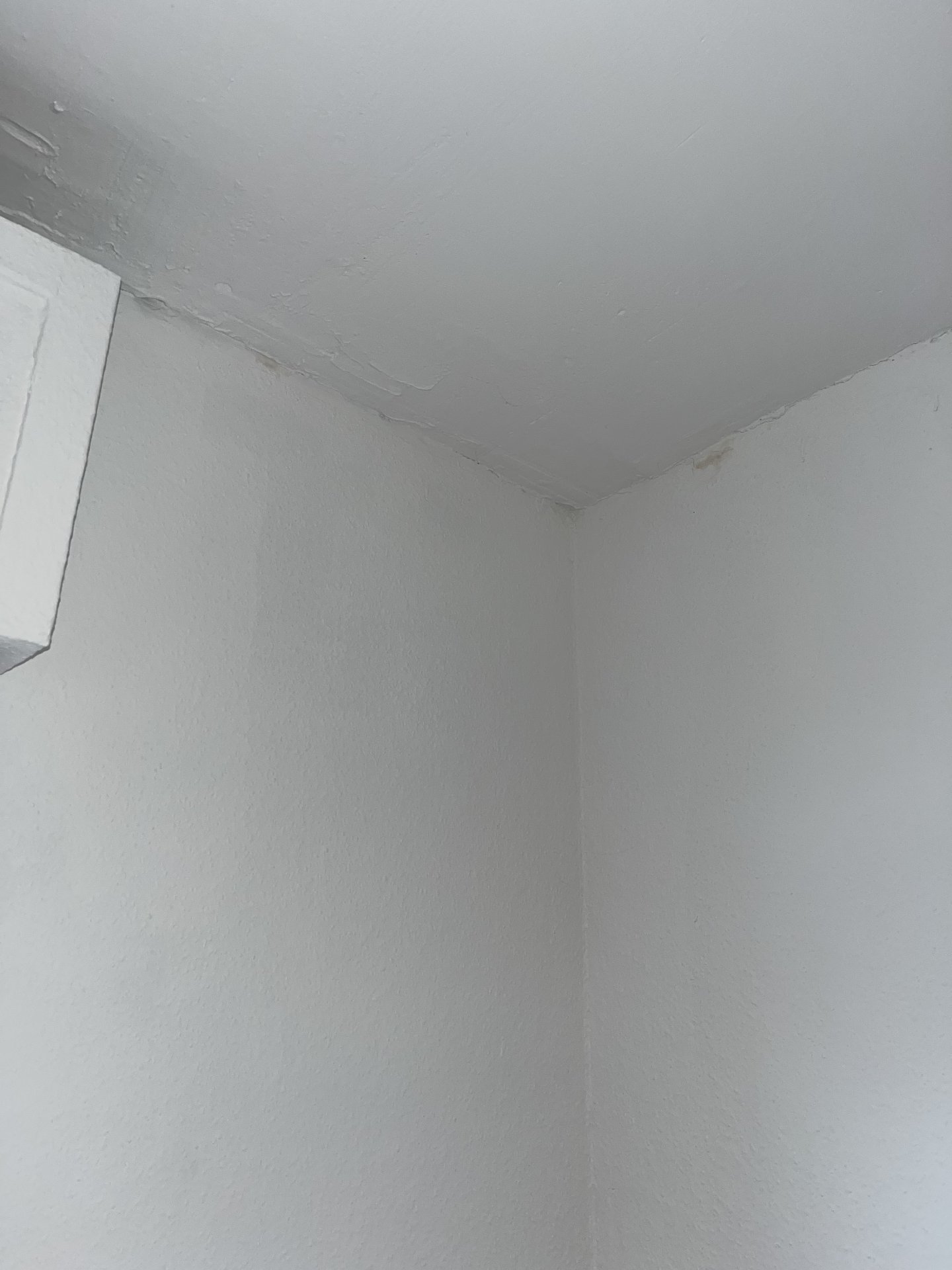

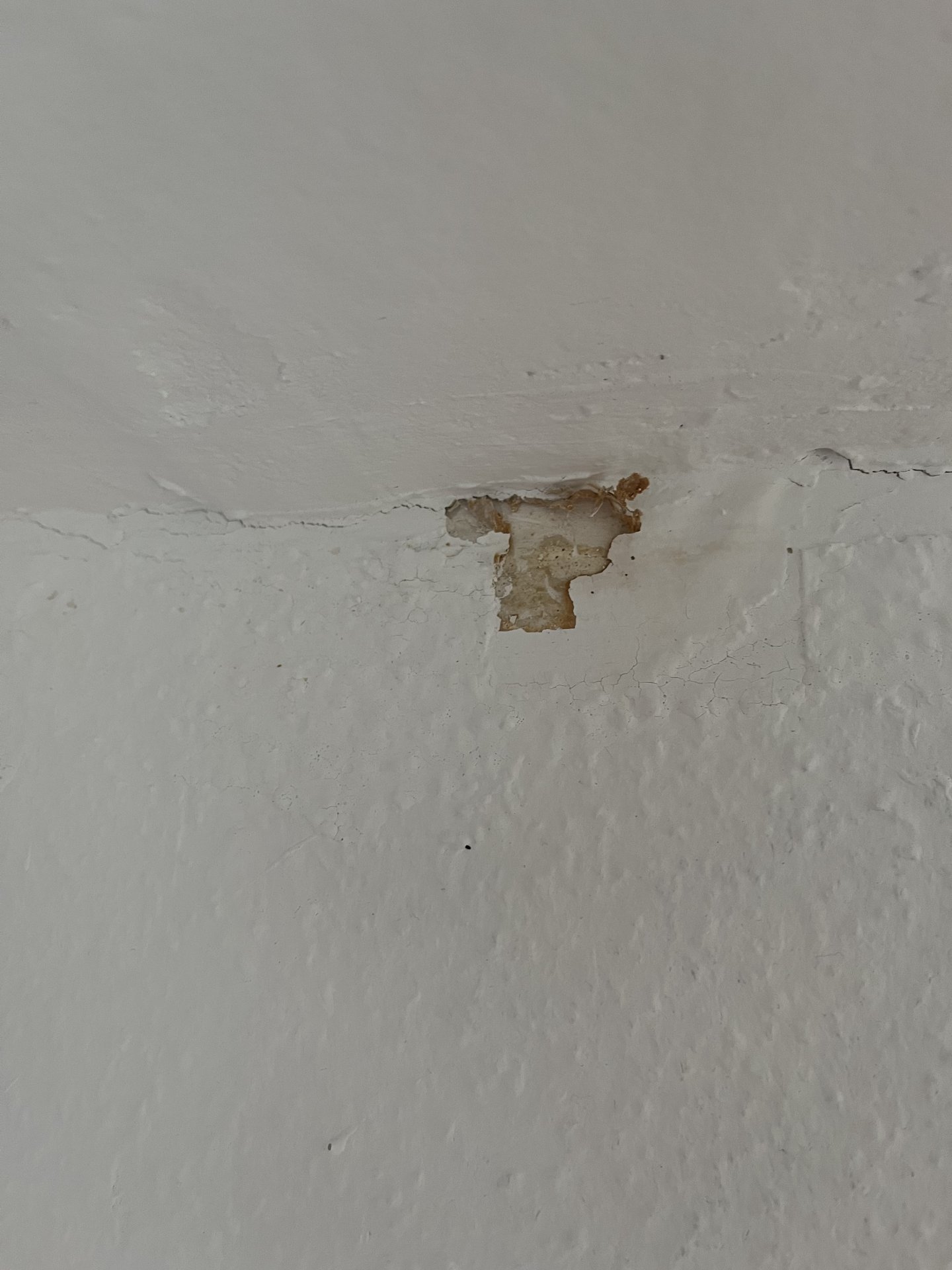

    Moin, uns sind ein paar Monate nach dem Einzug in einem Altbau aus den 1960ern diese dunklen Stellen in den Ecken zwischen Wand und Decke aufgefallen. Wand und Decke wurden vor etwa 4 Monaten mit SchönerWohnen Polarweiß gestrichen.
    Die Stellen fühlen sich trocken an, Klopfen hört sich etwas hohl an. Das sind beides Außenwände.
    Ist das Schimmel? Alte Feuchtigkeit?
    Vielen Dank schonmal für die Hilfe

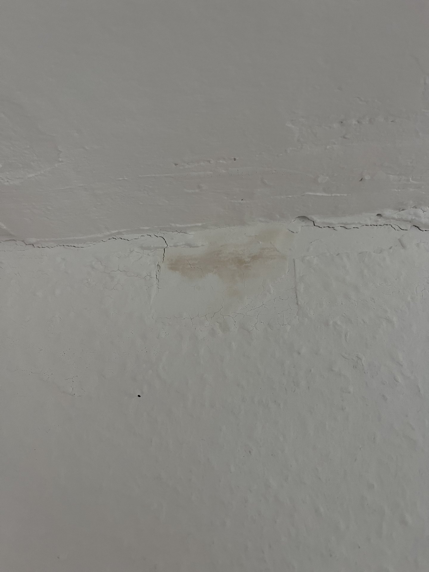

    So sieht es unter dem Fleck aus. Gibt vielleicht die uralte Tapete Farbe ab? IMG_4463.jpeg

    Innen- oder Außenecke?
    Befindet sich dahinter ein (evtl. außer Betrieb genommener) Kaminzug?
    Ein Grundriss mit Kennzeichnung der Schadenstelle und ggf. Bilder von außen könnten bei der Beurteilung helfen.

    Danke für die Antwort. Die Flecken sind an Außenwänden. Von außen an der Fassade ist nichts zu erkennen. Das Dach steht weit über die Stellen hinaus, an einer der Stellen ist es sogar quasi unmöglich, dass Regen von der Seite da ran kommen könnte.

    Bauschadenspalast aus den 1960ern?
    Ich geh mal davon aus, dass es sich u8m 24 cm Hbl-Mauerwerk handelt
    und dass die Zimmerdecke aus Stahlbeton stirnseitig nur eine Randdämmung von bestenfalls 35 mm HWL-Platte hat.
    Nachträgliche Fassadendämmung (WDVS) ist vermutlich nicht erfolgt?
    Aber die Fenster wurden mal erneuert?
    Dann ist der Fall klar.
    Tauwasserschaden/Schimmelschaden im Bereich einer konstruktiven Wärmebrücke.
