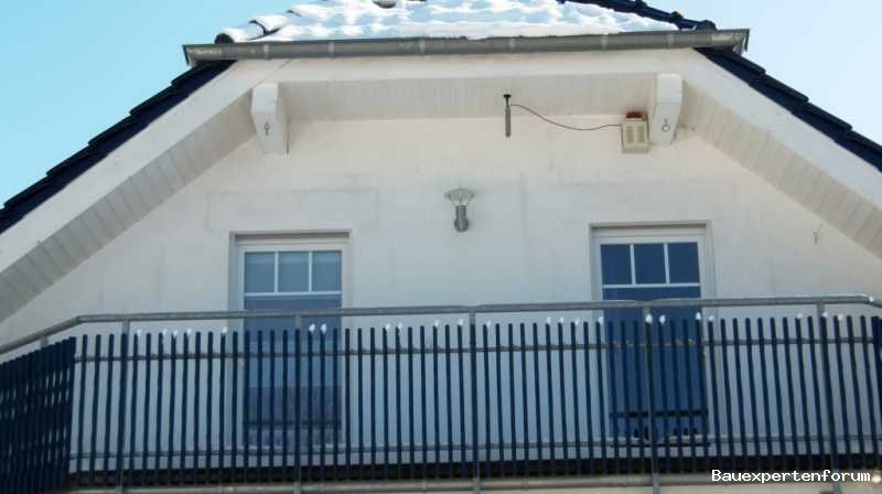

    Sehr geehrte Bauexperten,
    Wir haben vor knapp 5 Jahren gebaut und jetzt zeigen sich bei uns dunkle Streifen im Außenputz. Diese Streifen sind nicht nur senkrecht, was ja dann auf Regenwasser schliessen lässt, sondern auch waagerecht. Bei einigen Fenstern kann man regelrecht erkennen wo zu Beispiel der Rolladenkasten sich befindet.
    Diese dunklen Streifen verlaufen so exakt rechtwinklig das es teilweise so aussieht, als wenn díeses hauptsächlich an Übergangsstellen der Isolationsplatten entstehen.
    Ich habe schon im Internet geforscht, kann aber nirgendwo so richtig fündig werden.
    Vielleich weiß jemand von Ihnen hierüber etwas.
    Darf so etwas nach nicht einmal 5 Jahren auftreten?
    Mit freundlichem Gruß
    Hausbesitzer1

    Bilder?

    Sorry hier ein Foto.

    Wärmebrücken?!
    Das sind dann sicherlich die gefürchteten Wärmebrücken!
    Mit Regenwasser hat das aber defintiv nichts zu tun - egal ob die Streifen senkrecht oder waagerecht sind.
    Die Regen-(Dreck) Spuren ergeben sich doch nur z.B. bei Aufbaurollladen, wo sich der Dreck oben absetzen kann und dann an den Rollladenschienen entlang läuft.

    Ich würde auch auf Wärmebrücken tippen.
    Wurde das Haus nachträglich von außen Isoliert ?
    Evtl.der Rollladenkasten nicht in die Dämmung fachgerecht einbezogen ?

    Bild VOR dem Aussenputz?

    das kann ja wirklich viele Gründe haben ... vom zu dünnen Aussenputz
    bzw. zu dünnen Oberputz über verbrannte Putzschichten sowie ungüstige
    Windlage bis hin zum fehlendem Deckanstrich.
    ich will auch ein Bild "vor" dem Aussenputz

    Tip vor dem nächsten Bild:
    schlecht oder gar nicht geschäumt,
    Wärmebrücke + saugfähiger Untergrund
    Nass
    "Dunkel"
