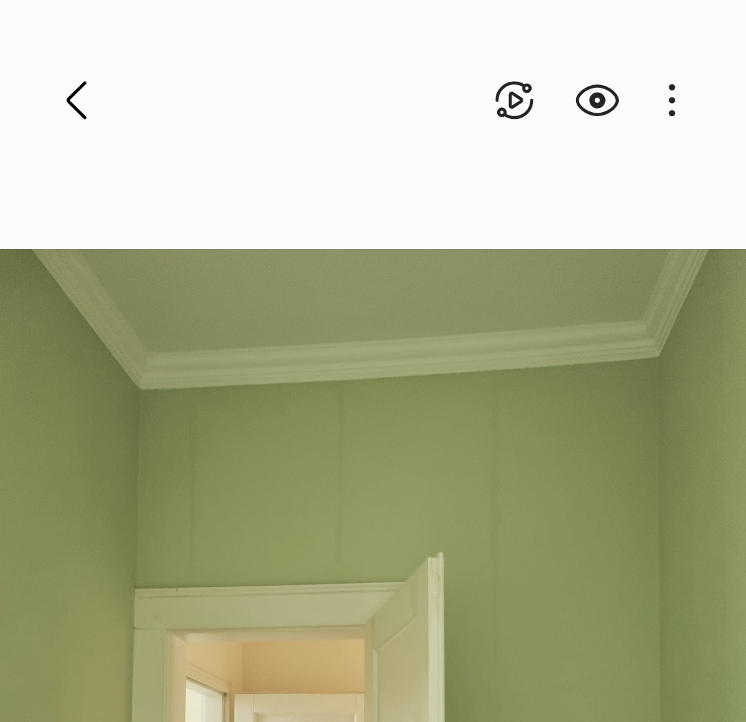

    Hallo, leider hat der Maler die Stöße der Raufaser nicht vollstängig auf Stoß gesetzt. Ich habe diese mit Acryl von Henkel sistra geschlossen. Nach dem ersten Anstrich mit Sikkens Wandfarbe haben wir trotz hoher Deckkraft leider so dunkle verfärbungen? Sicherlich ist die Saugkraft von Acryl anders als von Raufaser und eigentlich ist das Acry sehr dünn mit weiterhin merklicher Struktur verschmiert.
    FRAGE:
    Was ist das schief gelaufen und was kann man machen?
    Trocknet da noch was nach 2 Tagen oder warum ist es dort noch so dunkel?
    Hilft nochmal nachstreichen?
    Kann man versuchen den Arcry abzukratzen und dann nochmals zu streichen oder verschlimmbessert man es dann?
    Farbe ist leider abgetönt nicht mehr viel da (800ml) und man sieht es immer beim rausgehen :-(
    Gruß Chris

    Wie bitte kommt man denn auf die Idee da „rumzuschmieren“?
    Hättest ganz normal gestrichen, wäre alles gut. Die Lücken wären mit Farbe „ausgefüllt“ worden und alles wäre einheitlich grün.
    Wenn das schon 2 Tage getrocknet hat passiert da nix mehr. Farbe trocknet in wenigen Stunden.

    normalerweise reklamiert man zuerst beim Maler, bevor man selber Hand anlegt

    o.k. sind jetzt alles Vorwürfe und Antworten die nicht weiterhelfen. Wie kann man das jetzt retten? Freue mich über Ideen und Lösungsansätze außer Tapete runter und alles neu streichen :-(

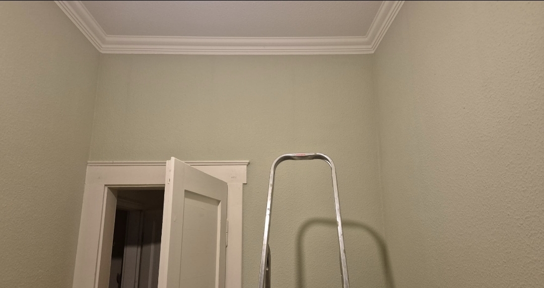

    3x leicht überrollen war dann doch einfacher. Man sieht nun nichts mehr.
    So einen Bullschit mit Acryl mache ich aber sicherlich nicht nochmal, aber ich frage mich wie man etwas zu große Stöße anders zubekommen soll und wieso Acryl überstreichfähig sein soll, wenn man bei Fußleisten die im Nachgang draufgesetzt werden auch so vorgehen muss.....

    Ja - "überstreichbar" heißt ja nicht, dass es beim ersten Anstrich gleich volldeckend unsichtbar wird, sondern das bedeutet nur, dass die Farbe drauf haftet.

    Hallo zusammen und danke für die Rückmeldungen. Driver55 hat leider doch recht. Heute morgen im hellen sieht man es wieder. Im dunkeln war es für meine Augen nicht mehr sichtbar und quasi für mich quasi weg, aber man sieht es im Hellen nun doch.
    Hier scheinen auch gelernte Maler den Versuch gestartet zu haben, wobei man wohl davon ausgehen kann, dass man die Frage stellen kann wir hoch die Kompetenz ist.
    Dunkle Acryl Flecken an der wand wegbekommen?
    Also verstehe die Zusammenhänge nicht warum es nicht durch mehrere Anstriche erfolgreich übergetüncht werden kann. Ich tünche erfolgreich seit Jahre meine Raufaser und bessere diese vorher mit den Gipstuben aus. Auch nach Jahren sind Ausbesserungen im Farbton creme-beige absolut nicht sichtbar und dann so ein Mist nach einem neuen Anstrich. In der Küche sieht man schon nach 2J. bei dem etwas dunkleren Grünton Farbunterschiede nach dem Ausbessern und das bei der teuren Sikkensfarbe. Hatten sonst immer Helbol weiß als Basis genommen, was ja eigentlich die selbe Firma sein sollte!? Scheinbar sind dunklere Farbtöne massiv empfindlicher.
    Kann eine weitere Grundierung was retten?
    Bekommt man bei Raufaser Teilsegmente rausgeschnitten und streicht dann nochmal über oder ist dass auch zum scheitern verurteilt? Davür müsste die Restfarbe noch reichen.

    So, ich mache keine Experimente mehr. Der letzte dünne Anstich hat es für mich und Dritte die ich konkret angesprochen habe unsichtbar gemacht. Es soll wohl auch ein Spray geben, das die Oberfläche wieder so trennt, dass die Eigenschaft es wieder herstellt. Der Farbenfachbetrieb hat sich gewundert, dass sisal F130 von Henkel so komisch reagiert und meinte das wäre normal kein Problem und gefragt ob es eine Küche war.....
    Jetzt habe ich aber die Frage wie ich die nachträglich angebrachten Fußleisten den Spalt zumache und dann nachstreiche, wenn nicht mit Acryl? Hab noch eine Raufaserreparaturpaste, aber damit wird es wohl schlecht gehen?

    Ich würde Leichtfüller nehmen, z.B. Pufas L10.
