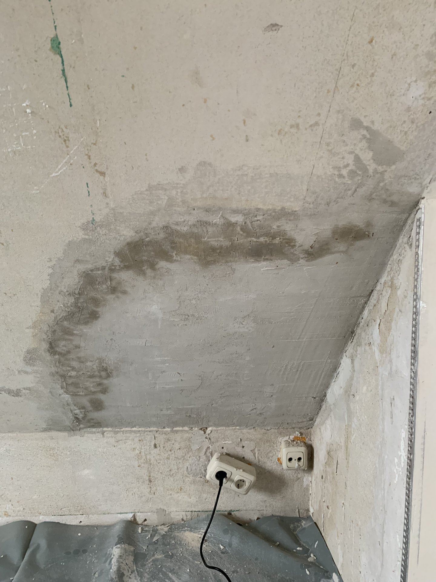

    B952033B-1A21-49CD-B58D-14A461F961E1.jpeg Hallo an die Experten, ich habe mir ein Haus von 1974 gekauft und habe ein Problem mit einer Wandschräge unterm Dach. Der Untergrund der Schräge sind Hagelith Platten, darauf wurde ein Drahtgitter befestigt und anschließend verputzt, aber an einer großen Stelle ist der Putz feucht geworden und stellenweise schon abgebröckelt. Hinter den Platten verläuft ein Ablüftungsrohr was vor wenigen Tagen fachmännisch abgedichtet wurde, habe daraufhin den alten Putz entfernt und neu verputzt, aber nach Trocknung des neuen Putzes kommen erneut dunkle Flecken zum Vorschein. Kann mir einer einen Tipp geben, woran es liegt und wie man den Schaden beheben kann. Das 2. Bild ist der neue Putz.

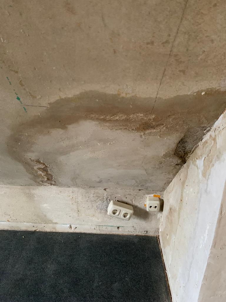

    Das könnte vom Anmachwasser des neuen Putzes kommen. Dann sollte das in den nächsten Tagen bis Wochen abtrocknen.

    "fachmännisch abgedichtet" bedeutet vermutlich nicht, daß sich kein Kondenswasser auf der Außenseite des Rohres bilden kann.
    Man kann das Rohr mit Filz ummanteln oder besser den Zutritt warmer Luft zum Rohr unterbinden.
    Das sollte man prüfen!

    Hallo, vielen Dank für die Antworten, ich warte erstmal ein paar Wochen ab, ich hoffe, die Sache ist dann ausgestanden.
