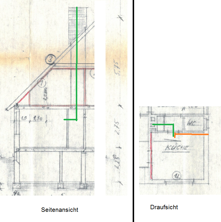

    ich brauche mal eine Info bezüglich Dunstabzug und Schornstein. Zu diesem Thema findet man zwar etwas, Fragen sind dennoch offen.
    In dem alten Haus haben wir einen Schornstein mit zwei Zügen. Ein Zug wird für eine neue Gasheizung verwendet, der andere ist frei. Diesen würde ich gerne für den Dunstabzug verwenden. Vom Schornsteinfeger aus auch kein Problem.
    Nebeninfo: Wir haben in der Küche eine Deckenhöhe von ca 2,45m. Um diese nicht weiter zu verringern, möchten wir durch den Schornstein gehen.
    Wie man auf dem Bild sieht, müssen wir ca 6,5m an Höhe überwinden. Mein Gedanke ist das wir in den Schornstein ein KG Rohr einzubauen und dort den Dunstabzug anzuschließen.
    Ist das praktikabel?
    Wie ist es mit Kondensation oder Regen aus?
    Gibt es eine bessere/sinnigere Lösung?
    Danke für das Feedback.

    Das wird schon tausenfach so gemacht. Allerdings nicht mit KG sondern mit Lüftungsrohren aus Kunststoff oder Wickelfalzrohren. Damit es nicht reinregnet kommt oben eine Haube drauf und für das Kondendat an der tiefsten Stelle ein Ablaufröhrchen mit Syphon.

    Perfekt! Vielen dank!
