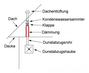

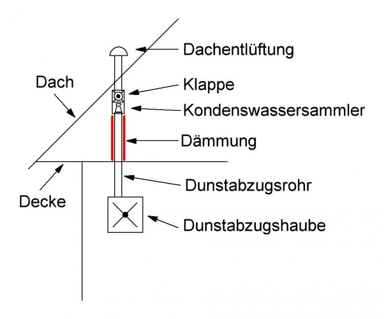

    Wir haben zurzeit eine Dunstabzugshaube im Umluft betrieb. Und wollten jetzt auf Abluft umsteigen. Nun ist die Frage wie der Aufbau (Klappe, Kondenswassersammler, ..) ist.
    Dazu habe ich mir mal Gedanken gemacht, siehe Bilde.
    Wie ist die Anordnung Richtig??
    danke

    Wo kommt die Zuluft her?

    Durch das Küchen Fenster was bei Kochen Durch angekippte wird.

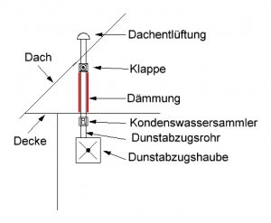

    Kondenswassersammler muss dahin wo es warm ist (weil er das Wasser verdunstet).

    Ok also so?
