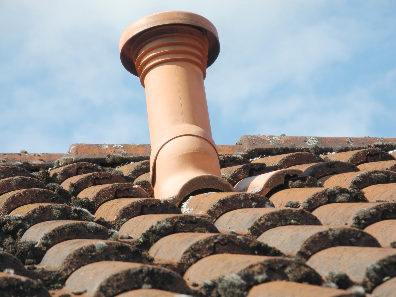

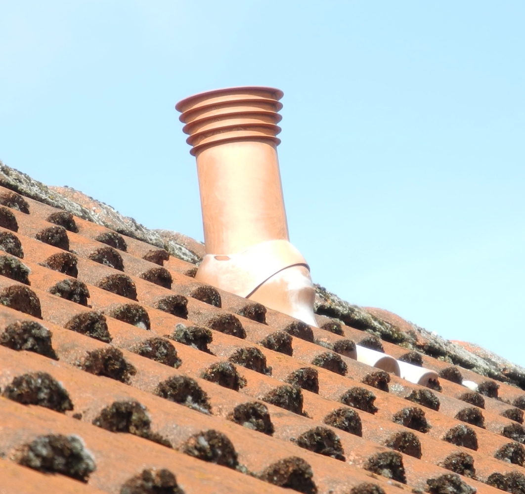

    Ich habe seit 35 Jahren 2 Dunstrohre auf dem Dach. Bei einem hat sich wohl irgendwann mal die Abdeckung verabschiedet.
    Sollte ich die erneuern ... oder egal?
    Kennt jemand ggf. das Modell und eine Bezugsquelle für den Deckel?
    Danke :-)

    Die werden seit ca. 20Jahren nicht mehr hergestellt, sind also nur noch auf dem Gebrauchtmarkt ( Kleinanzeigen oder Ebay etc) erhältlich. Oder bei einigen alten Dachdeckerbetrieben, die Reste lieber aufheben als zu entsorgen.
    Wenn das Dunstrohr für eine Strangentlüftung (WC) genutzt wird brauchst du keinen Deckel . Bei anderen Entlüftungen schon ( z. B. Küche oder Badentlüftung)
    Alternativ kann man das ganze Dunstrohr gegen das neue Modell tauschen, ist aber aufwändig und kann mehrere 100€ kosten.

    Danke Hark. Ja, ist für eine Strangentlüftung. Wegen der Optik hätte ich den Deckel gerne ersetzt, wenn es nicht zu teuer und aufwändig ist.
    Erinnerst du dich zufällig noch an den Hersteller (Modell)?
    Ich vermute, die werden einfach aufgesteckt?

    Der Hersteller ist/war Braas, Wetterkappe für Dunstrohr (und wird einfach nur aufgesteckt), die Wetterkappe ist unabhängig vom Pfannenmodell. Wie gesagt, ein altes Modell, die neue Wetterkappe vom aktuellen Dunstrohr passt nicht.
    wenn du komplett ersetzen willst .. die Pfanne ist ein Taunus Dachstein ebenfalls von Braas.

    Wie Hark schon gesagt hat, so lange kein elektrisches Bauteil an dem Rohr dran hängt, kann man es so belassen. Wenn du dir das nicht gefällt, lass einen Dachdecker kommen der dir das Dunstrohr tauscht, am besten beide. Wieso? Die Dunstrohr sind aus Plastik und mit der Zeit verschwindet der Weichmacher und die Grundpfannen verziehen sich etwas. Das kann zu Undichtigkeiten führen. Nach 35 Jahren kann sowas schon vorkommen. Auf dem Bild sieht es auch etwas danach aus, da sich der Deckfalz etwas angehoben hat. Kann aber auch eine optische Täuschung sein. In dem Zuge kannst du dir mal dein Firstband überprüfen lassen, denn nach der langen Zeit lösen die sich gerne mal auf. Generell würde ich, wenn noch nicht gemacht, mal einen Dachdecker hoch schicken und das Dach mal prüfen lassen. Das kostet etwas Geld, dafür hast du einen Überblick, was für Kosten auf dich in den nächsten Jahren zu kommen.
