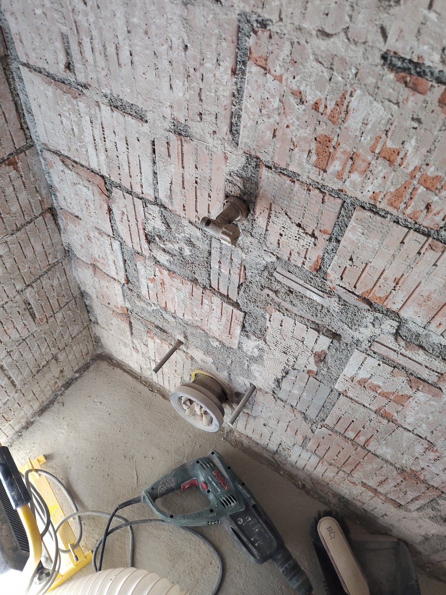

    Ich möchte ein DuoFix Vorwandelement bauen, wo zuvor das alte WC montiert war. Nun stellen sich mir zwei Fragen (Anfängerfragen zugegebenermassen):
    1.

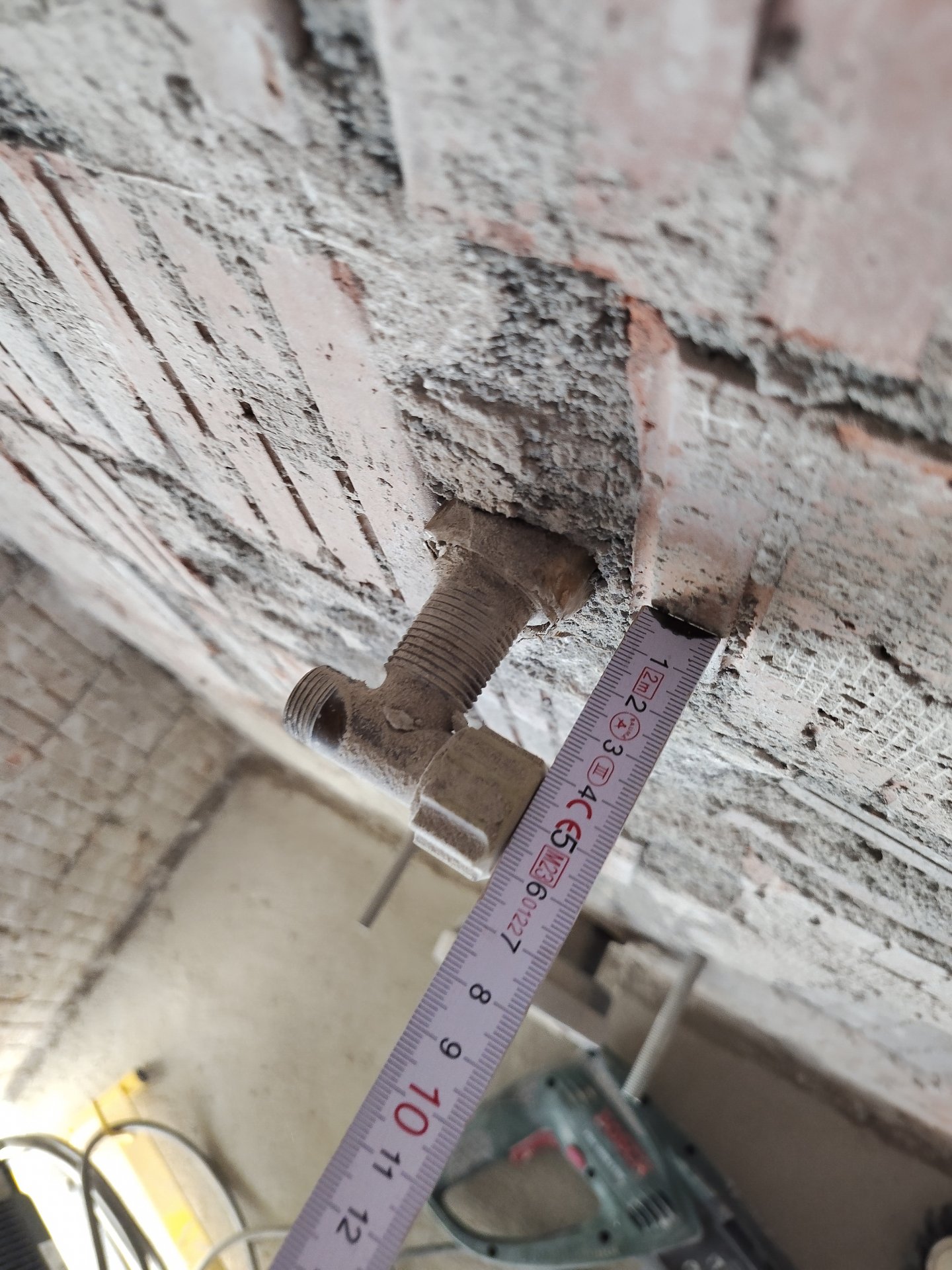

    Die Wasserzufuhr für den Spülkasten sticht ganze 7cm aus der Wand hervor und ausgerechnet hinter dem Spülkasten des DuoFix. Zusammen mit den 13cm des DuoFix erreicht das eine Gesamttiefe von 20cm, Beplankung noch nicht eingerechnet.
    Ich habe mir das irgendwie flacher vorgestellt, andere Vorwandelemente die ich so antreffe sind nur ca. 12-14cm tief.
    Kann ich das irgendwie flacher gestalten? Der Anschluss sitzt ausgerechnet hinter dem DuoFix Spülkasten, zur Inbetriebnahme stelle ich mir das auch sehr frickelig vor. Übersehe ich da was?
    2. Muss die horizontale Entwässerung leicht abschüssig ausgeführt werden? Mein Abfluss verläuft in die Wand, im Gegensatz zum gewinkelten Abflussrohr aus dem DuoFix Lieferumfang, welches für Entwässerung im Boden gedacht war. Als Lösung habe ich das Geberit PE Wand-WC-Anschlussstück DN 100 x 90 Artikel 367.887.16.1 gekauft. (https:// catalog.geberit.de/de-DE/product/PRO_101649)
    Muss ich das Entwässerungsrohr leicht schräg einbauen (d.h. am WC 1cm höher), damit die Sosse garantiert nach hinten fliesst? Oder riskiere ich dadurch erst recht Undichtigkeiten? Bis jetzt sehe ich dass die Dichtlippen in den Rohren die Dichtheit sicherstellen, etwas Flutschi nimmt man für die Montage. Und dann ist alles dicht?!
    Was mich zur Bonusfrage führt: Kann ich die WC Installation vorher testen, bevor ich das ganze Vorwandelement beplanke/verputze? Vorsichtig Schüssel anhängen und Wasser marsch?

    Das Eckventil muß später im Spülkasten sitzen, also muß die Verrohrung geändert werden. Bitte keine Flexschläuche hinter dem Spülkasten.
    Ja ein leichtes Gefälle ist ok.

    Ich danke dir für die Hinweise. Ende Woche kommt ein Sanitär und hilft mir beim Verlegen
