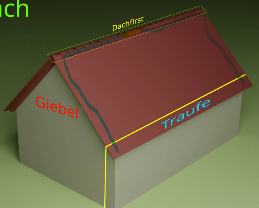

    Hallo Zusammen, ich wollte mich im Vorfeld mal hier im Forum informieren wie Ihr das ev. gemacht habt im Zuge eines neuen Daches -> Zwischensparrendämmung von außen auf einem Satteldach (30 Grad Neigung)?
    habt ihr das Netzwerkkabel nochmals im Leerohr verlegt oder direkt?
    Wo verläuft man da am besten? Sprich bei Zwischensparrendämmung?
    Über Tipps und ev. Bilder bedanke ich mich im Voraus.

    Naja, schick ist es schon, wenn es im Leerrohr liegt. Wirklich notwendig wahrscheinlich nicht. Hängt ein bisschen von dir ab, wie quick und wie dirty es sein darf. Innerhalb des Hauses geht das Kabel die nächsten 50 Jahre nicht kaputt. Egal wie.
    Ich persönlich hab sowohl innerhalb der Dämmebene, im Trockenbau (im Leerrohr) aber - weil es wirklich schnellgehen musste - auch einige direkt an die FBH-Leitungen gezippt. Da kam dann direkt Estrich drauf, Netzwerk läuft.
    Konkret im Dach: Bevor die innere Beplankung drankommt, würde ich die Kabel im Leerrohr einziehen. Horizontale Strecken am besten im Kniestock, ohne die Sparren zu schwächen. Wenn es doch durch die Sparren durchmuss, würde ich persöhnlich, um den Durchmesser gering zu halten, aufs Leerrohr verzichten und möglichst mittig bohren.

    Hi, danke erstmal für die Info. Nun..wenn die Dachdecker kommen und die Arbeiten ausführen von aussen ist ja dann alles offen..ich würde halt gerne bei einer Zwischensparrendämmung wissen wo ich mit Kabel bzw. Ur dem Kabel vom spitzdachboden nach unten an den Dachüberstand fahren muss?
    ich kann ja am Firstbalken entsprechend mit den kabeln an die Gibelwand fahren und dann jeweils die 30 Grad neigung nach unten an den Überstand!
    Nur im Querschnitt jetzt wo? Direkt unter Ziegel?
    hoffe ich habe mich jetzt verständlicher ausgedrückt..

    Spitzdachboden noch nicht gedämmt und wenn das Dach gemacht wird kommen ziegel weg und es wird von aussen gedämmt zwischen den sparren..hier möchte ich gleichzeitig noch an die 4 ecken der Dachüberstände mit netzkabel fahren..wo fährt man da am besten und günstgsten mit den netzkabeln ??

    Ist das so schwer....das dach wird gemacht...."Zwischensparrendämmung von außen"...in diesem ZUge möchte ich Duplex Netzkabel verlegen wie im Bild mit dem "blauen Verlauf"...ich habe oben ein Ubiquiti Switsch am Firstbalken udn von da will ich im Zuge des neu eingedeckten Daches die kabel verlegen....
    Jetzt weiss ich aber nicht wo man das verlegt in welcher Ebene wenn die Folie udn der Ziegel udn nochwas kommt von der Eindeckung!!

    Falls raumseitig keine beplankung bzw UK mit Installationsebene kommt: Seitlich an den Sparren kannst du verlegen und an der Fußpfette entlang
    das ist eigentlich nicht so der beste Standort…. Gut jetzt wird dein Dach ja neu gemacht aber an konstruktiven Schwachstellen wie First sollte man keine switches oder Wechselrichter platzieren
    bei Starkregen mit Wind etc kanns da schon mal durchgehen im Altbau

    Seitlich am Sparren innen im Feld meinte ich. Da wo die Dämmung reinkommt.
    Die dampfbremse kommt normal raumseitig unter den Sparren und wird mit an den Seiten zB an der Giebel Wand verklebt
