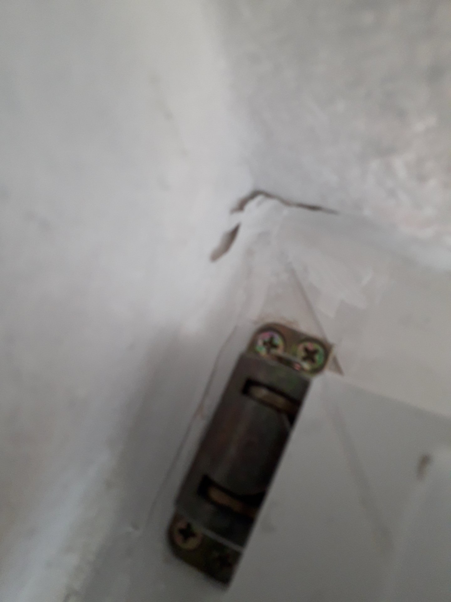

    Wenn letztes Jahr die Gummis getauscht wurden, dann haben die sich jetzt bestimmt eingeschlagen und der Andruck der Tür muss nochmal erhöht werden. Das kannst Du auch selbst einstellen.

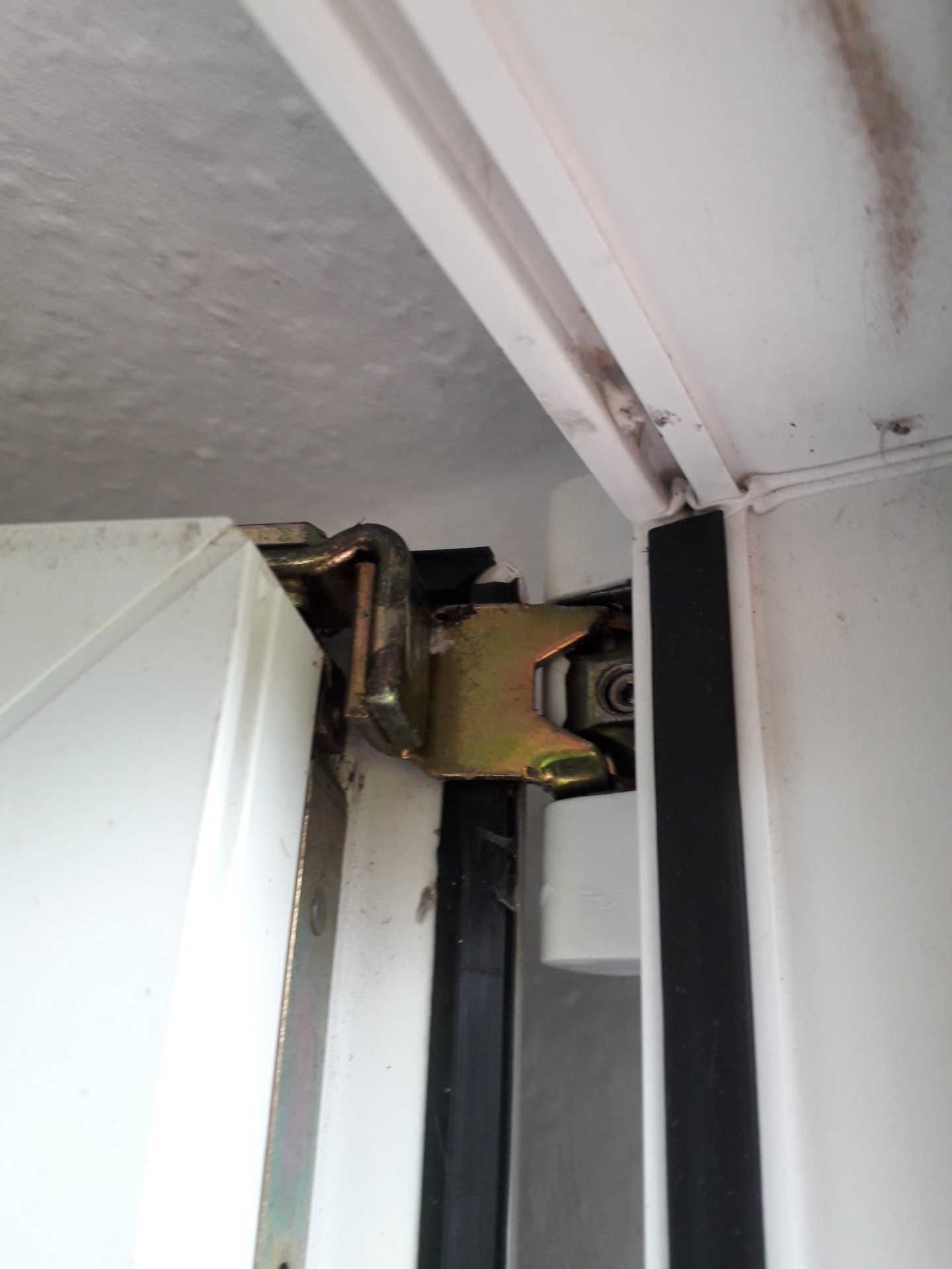

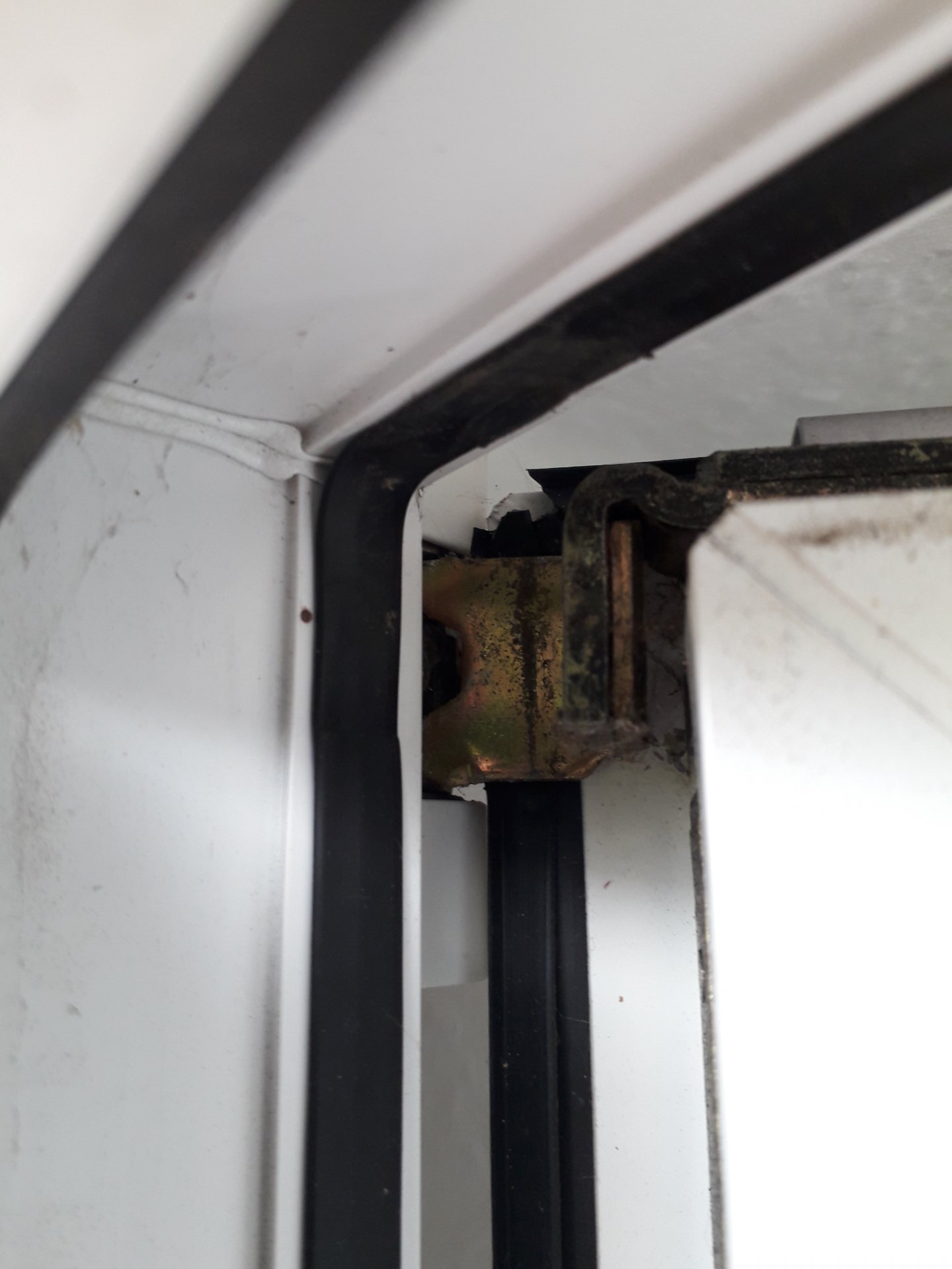

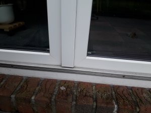

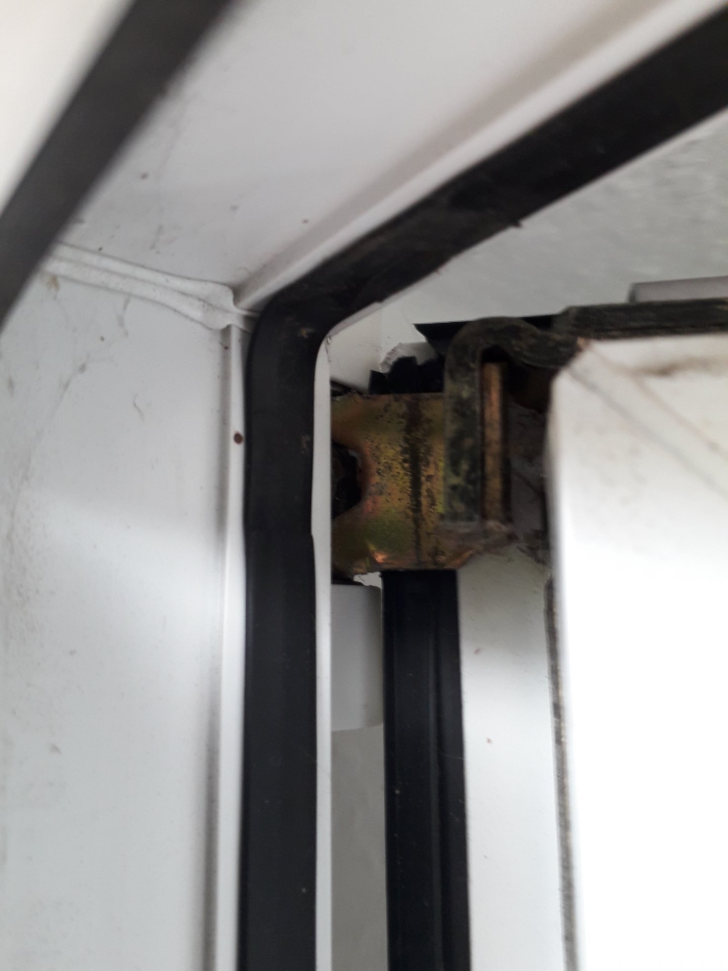

    Hhhmm dann mach mal Fotos von den Scharnieren usw.
  5. Klappi
    Klappi
    23.05.2015
    22
    Arbeiter
    Oldenburg
    Reicht das?

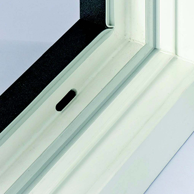

    also ich seh da keine Entwässerung.

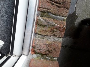

    Das wär der entscheidende Teil:
    Wie sieht das außen aus? Ist das nicht durch das Aluprofil zu?

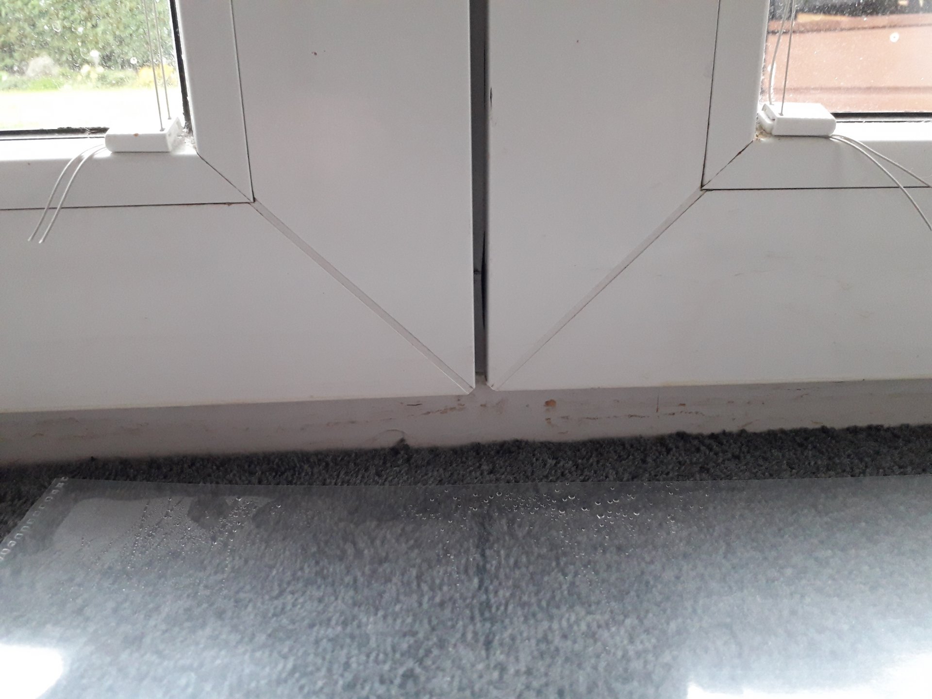

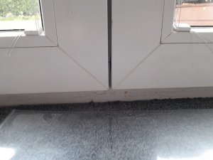

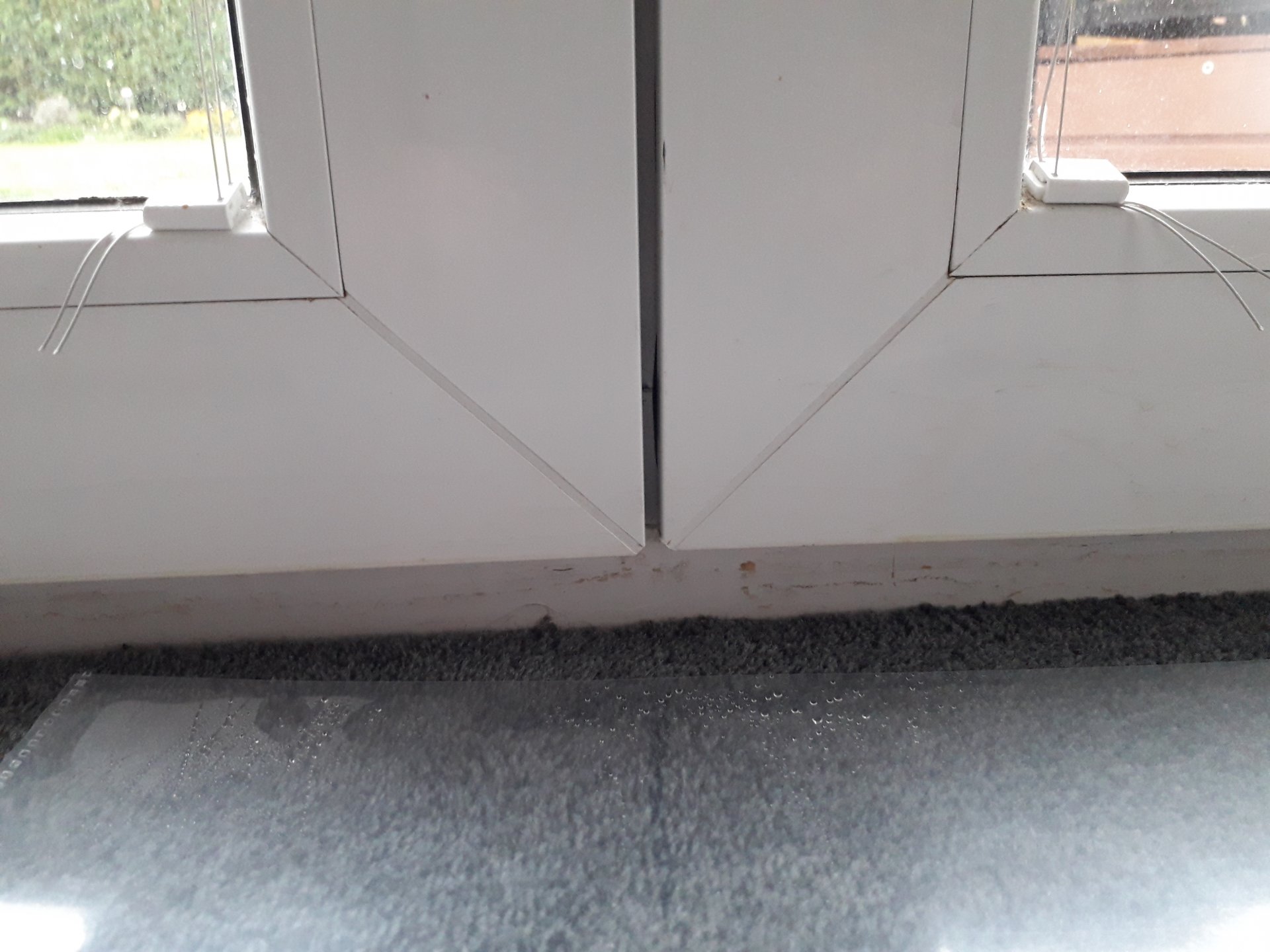

    Nur kurze Anmerkung, nach dem Foto eher Kunststoff :winken

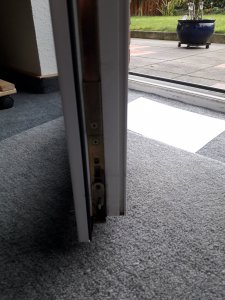

    Drückt wirklich Niederschlag durch oder steht der 'Aussenbereich' dann unter Wasser, Stauhöhe?
    Wie Fabian bemerkte, Anpressdruck einstellen, aber schließen sie die Flügel und schauen aussen und innen, exakt nach der fluchtenden Auflage, d.h die Spalte müssen gleich sein, haben sich die Profile schon gewölbt oder verformt ist bei Kunststoff meist nichts mehr zu retten, auch Dichtungstausch hilft dann nur begrenzt.

    Der Anpressdruck ist bereits auf der höchsten Stufe, mehr geht nicht. Dennoch sitzen die Flügeltüren nicht 100 % am Rahmen.
    Ein Wetterschenkel würde auch nicht passen. Da bleiben dann auch Ritzen, wo bei Starkregen das Wssser durch kann

    Auch auf die Gefahr hin das ich mich wiederhole. Ich sehe auf deinen Bildern keine Entwässerungsöffnungen.

    Dort wo das Wasser rausläuft, ist die Entwässerungsöffnung. Die Kappe habe ich abgemacht
  12. #12 Gast82596, 23.10.2019
    Gast82596
    Gast82596 Gast
    Evtl. Sind die Öffnungen zu klein.

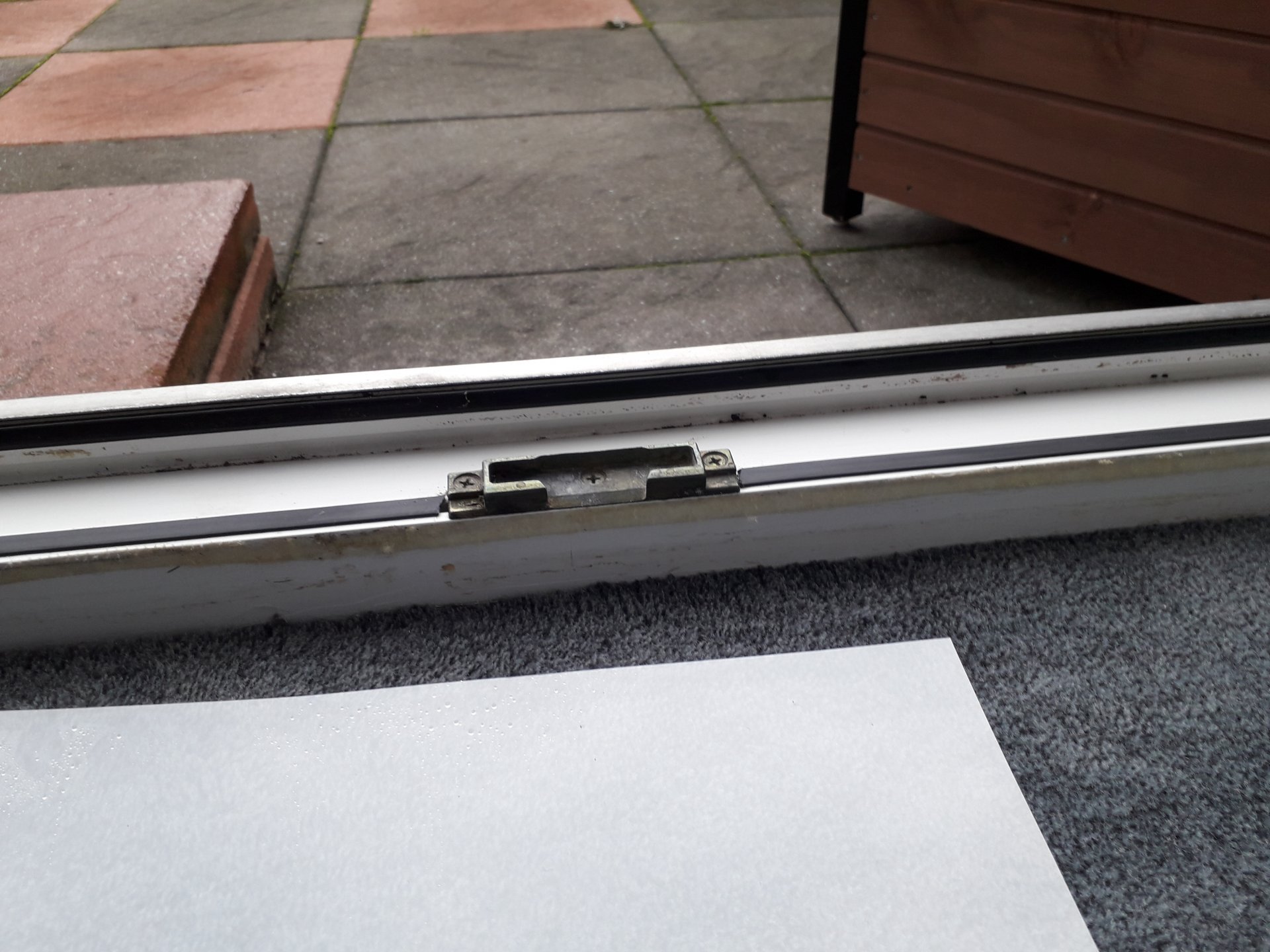

    Hallo, werden beide Flügel unten nur von dem einen Schließblech in der Mitte gehalten.
    Wie breit sind die Flügel
