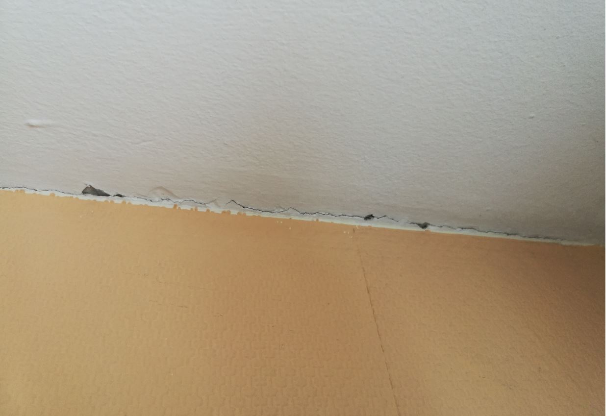

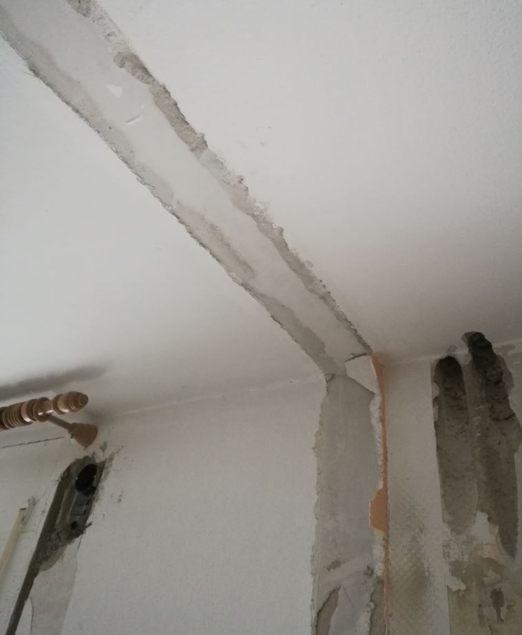

    Hier übrigens die Gipsdielenwand, die durch die neue ersetzt wird. Haben wir gestern eingerissen, war ein schallschutztechnisches Desaster.
    Die Wand war da einfach "lose" reingesetzt. Kein Trennstreifen, nicht verzapft, ringsrum Schallbrücken. Und am Deckenanschluß gerissen.
    Die wird ersetzt durch eine in Ständerbauweise. Nur 100mm, aber doppelt beplankt.
    Wieso hätte es irgendwas an der Durchbiegung geändert? Für mich sieht das schlichtweg so aus, als ob man sich beim Gießen ein paar Stützen gespart hat :lock. Wenn die Durchbiegung nach dem Gießen stattgefunden hätte müßte nach meinem Verständnis die Decke in der Mitte mehr durchhängen als am Rand, wo die Decke ja auf der Mauer aufliegt. Aber das ist durchgehend gleich.
    Die fetten "Stahlbündel" sind um die Deckenaussparung herum angeordnet (habe ich bei den vielen Bohrversuchen detektiert). Die machen dort doch sicherlich Sinn.

    Was nützt es dir wenn die Trockenbau Wand 5 mm Luft hat und dann die gesamte Decke Risse hat wenn die 4 mm runterkommt.
    Sonst machst halt die Trockenbauwand erst in 1 Jahr Und nach dem Estrich . Verstehe den Bauablauf grade nicht

    Wenn die Decke Risse kriegt, würde wohl der Statiker seinen Job nicht richtig machen. Hab` ich aber ehrlich gesagt noch nie gehört von solchen kapitalen Schäden.
    Mir ging es ja nur prinzipiell um die Frage, ob auch so eine Betondecke einem noch entgegen kommt durch höhere Auflast.
    Weil die Dachstützen ja auch auf dem Betonboden lasten gehe ich mal davon aus, daß wir hier auch eine gewisse dynamische Last haben wenn mal stramme Sturmböen durchfegen, wie gerade die letzten Tage. Also, gleitender Anschluß ist Pflicht, ist notiert.
