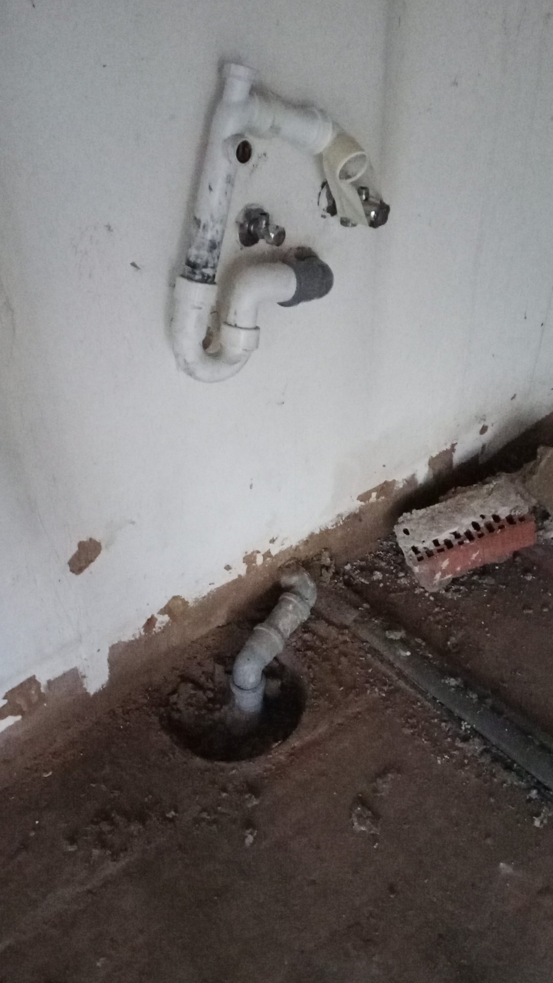

    Hallo in die Runde,
    nach den starken Regenfällen im Dezember ist bei uns Wasser ins Haus (kein Keller) gelaufen. Als Ursache wurde aufsteigendes Wasser vermutet. Mittlerweile sind Holzdielen, Unterkonstruktion und Isoflok auf 65 Quadratmetern entfernt worden, und die Ursache kann präzisiert werden: Es ist u.a. der Übergang Bodenplatte/Abwasserrohre. Hier klaffen bis zu 5 cm breite Fugen, die bis auf den Bausand runtergehen. Frage: Handelt es sich hier um einen versteckten Baumangel, der auch nach (ACHTUNG!!) 27 Jahren noch geltend gemacht werden kann? Welche DIN-Norm regelte den Übergang Abwasserrohr/Bodenplatte in den Jahren 1996/97?
    Danke an alle und Grüße aus dem hohen Norden :-)

    Ist die Frage ernst gemeint?
    Existiert die Baufirma noch?
    Für manche Mängel gibts in der tat 30 Jahre Gewährleistung aber nicht für eine undichte Bodenplatte…

    Ja, die Frage ist ernst gemeint.
    Ja, die Firma existiert noch.
    Und hier mal ein Bild zur Anschauung. In dem Loch geht es runter bis zum Sand, und darüber war keine Folie etc. verlegt.
