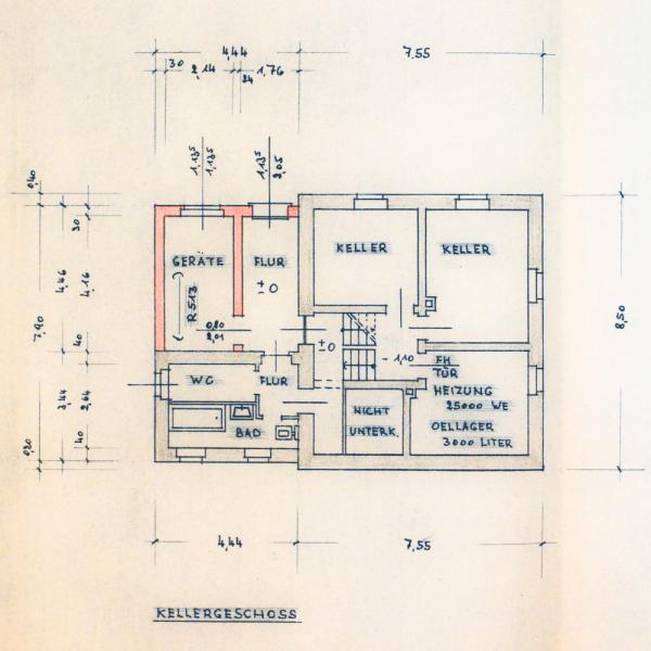

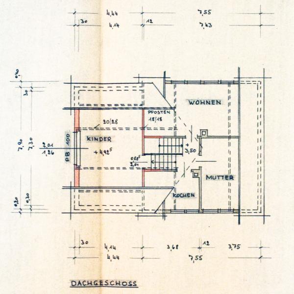

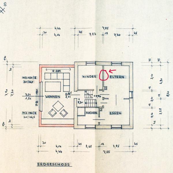

    wir haben ein Haus gekauf. Der Gebäudeteil, in dem der Durchbruch gemacht werden soll, ist von ca. 1910-1920. Die Wand ist laut Zeichnung (siehe Anhang) 12cm stark. Da wir erst bald in der Haus kommen, kann ich noch nicht sagen, aus was die Mauer besteht. Kann man anhand der Zeichnungen erkennen ob es sich um eine tragende Wand handelt bzw. ob ein Sturz nötig ist?
    Wie man auf der Zeichnung sieht, ist im Keller eine stärkere Mauer darunter. Im Dachgeschoss darüber ist keine Mauer. Zusatzinfo: die Außenwände bestehen bis inkl. Erdgeschoss aus Bruchstein. Der Durchgang soll eine Breite von ca. 2 Meter haben.

    eine 12 mm wand wird mit 99,999-prozentiger sicherheit nicht tragend sein. es wird mit sicherheit eine 125 mm wand im reichsformat sein.
    entscheidend wird die decke sein, liegen lasten der decke auf der wand nicht. bei holzbalkendecken dieser bauweise hängt das vom verlauf der deckenbalken ab. genaues wird dir ein statiker deines vertrauens vor ort sagen. eine ferndiagnose ist nicht möglich. geh einmal davon aus, dass ein sturz erforderlich wird.

    Ja - diese Wand kann tragend sein. Statiker vor Ort holen!

    Das Problem bei solchen tragenden Wänden ist nicht die reine definition der Wand als tragend oder nicht.
    Auch eine "nicht tragende" Wand trägt wenn Last (wie auch immer) von oben aufliegt....

    Auf dieser Wand dürften die Deckenbalken aufliegen. Die Dachkonstruktion wird wahrscheinlich auch noch auf den Balken stehen. Ohne Statiker wird das nix!

    vermutlich (würde zumindest zur Bauzeit passen) ist das eine Fachwerkwand...

    Ein Freund äußerte die Vermutung, dass die Wand Sprengwerk beinhaltet, würde zum Baujahr passen. Wenn das so wäre, würden dann die Balken alleine alles tragen, oder ist die Wand "drumherum" auch wichtig? Mein Gedanke... wenn es Sprengwerk ist, könnte man dieses einfach freilegen. P.S.: man merkt, dass ich Laie bin oder? :)

    Kurze Rückmeldung...
    Wie sich herausstellte, war an genau dieser Stelle bereits ein Durchbruch gemacht worden. Stand ein Schrank vor und der Besitzer hatte es vergessen. Unverhofft kommt oft
