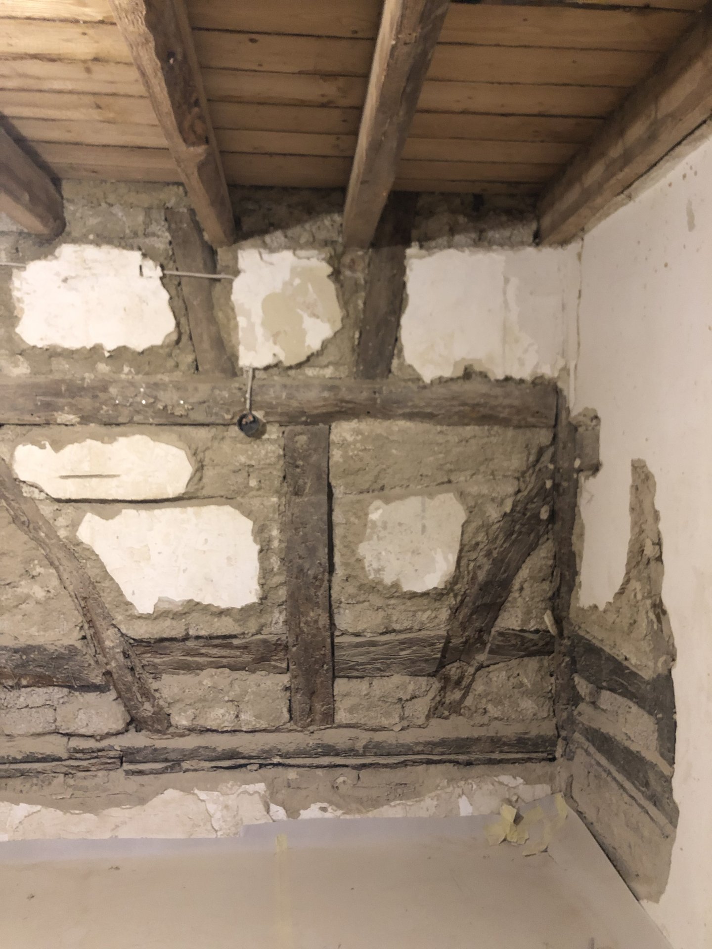

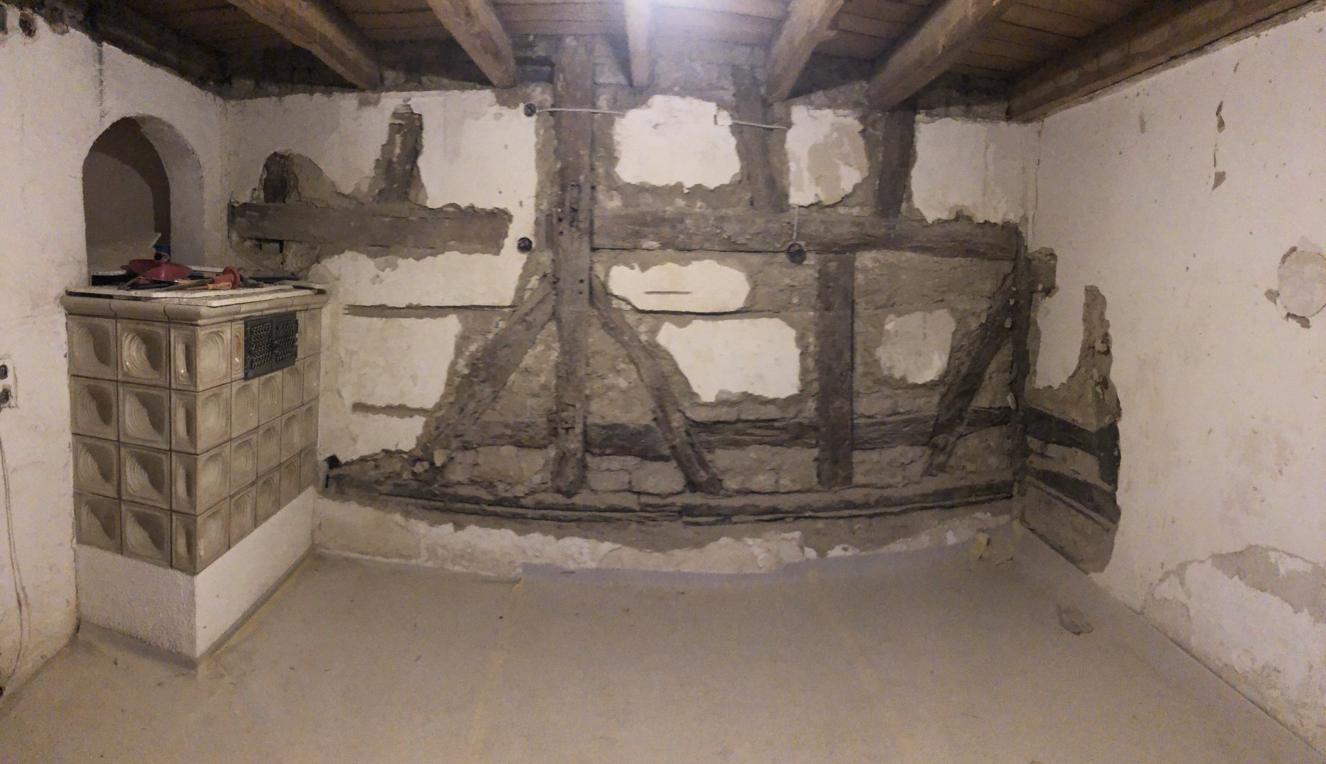

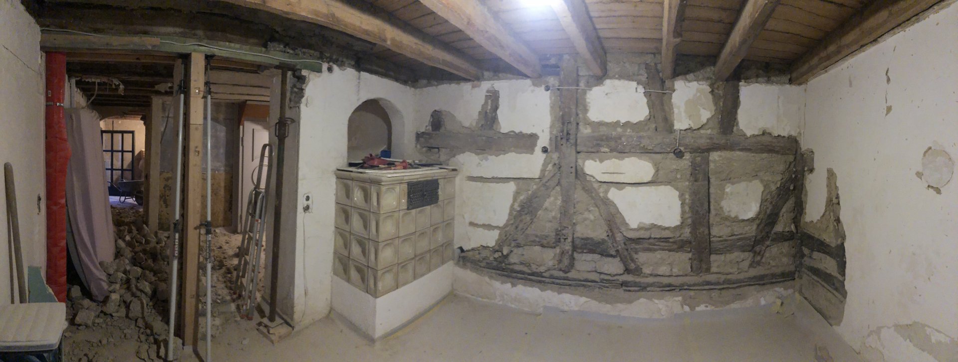

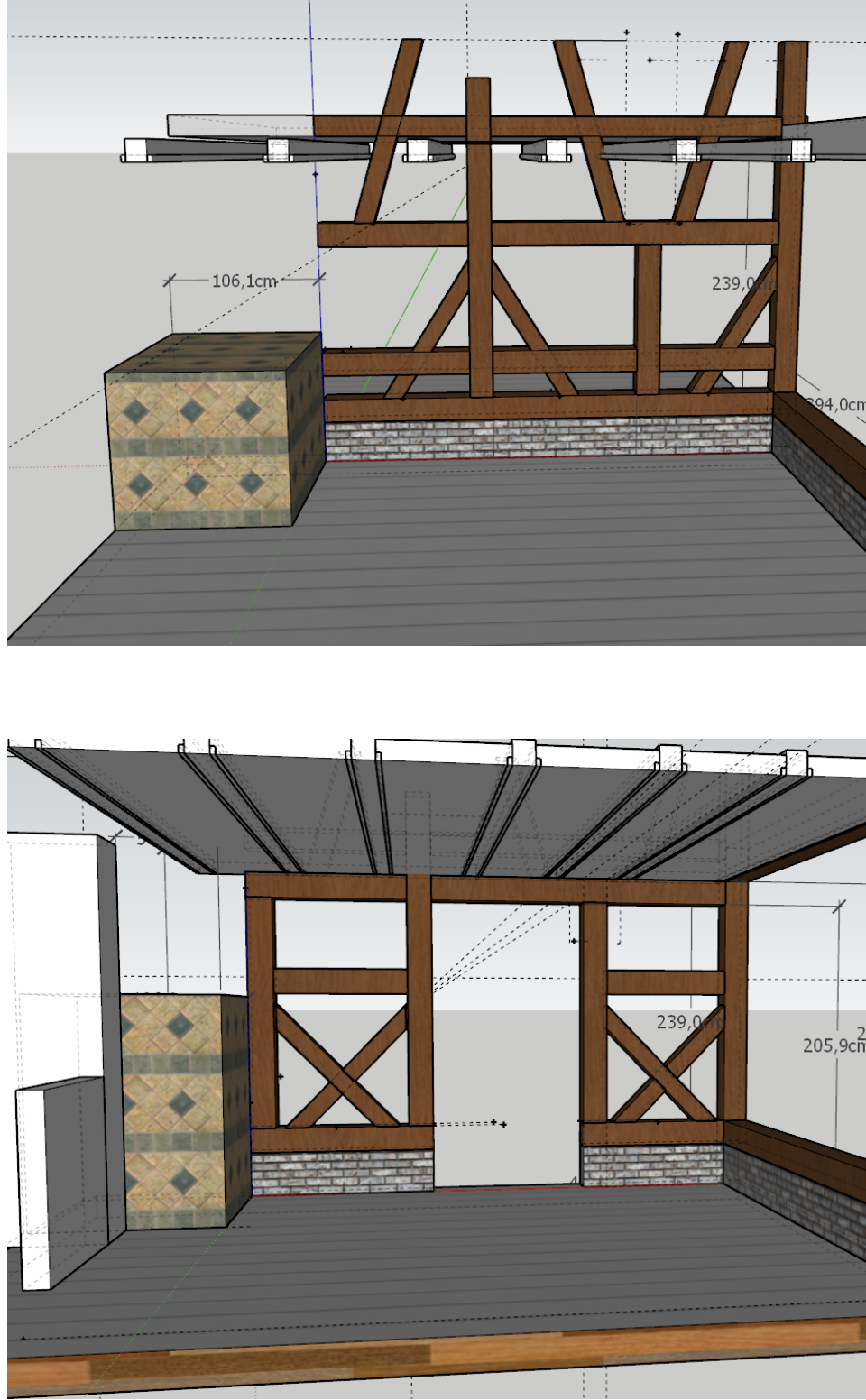

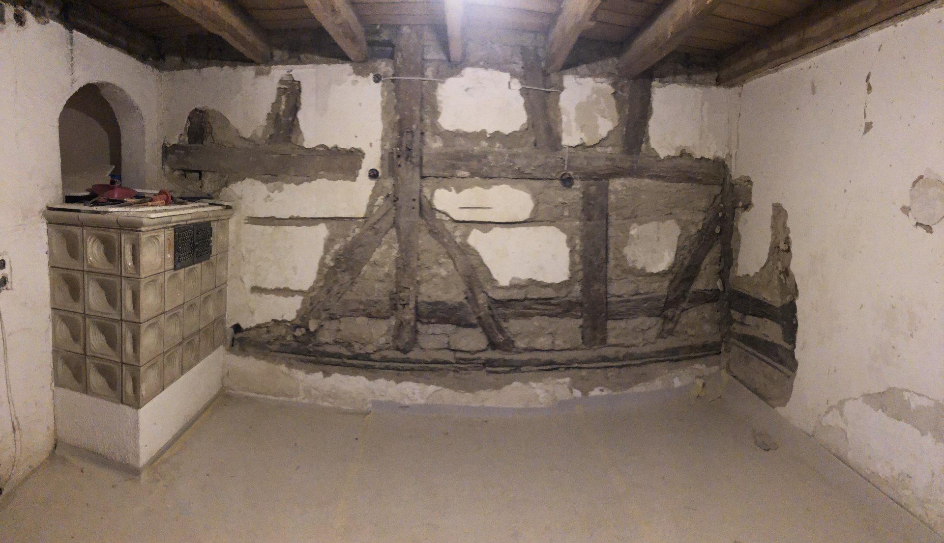

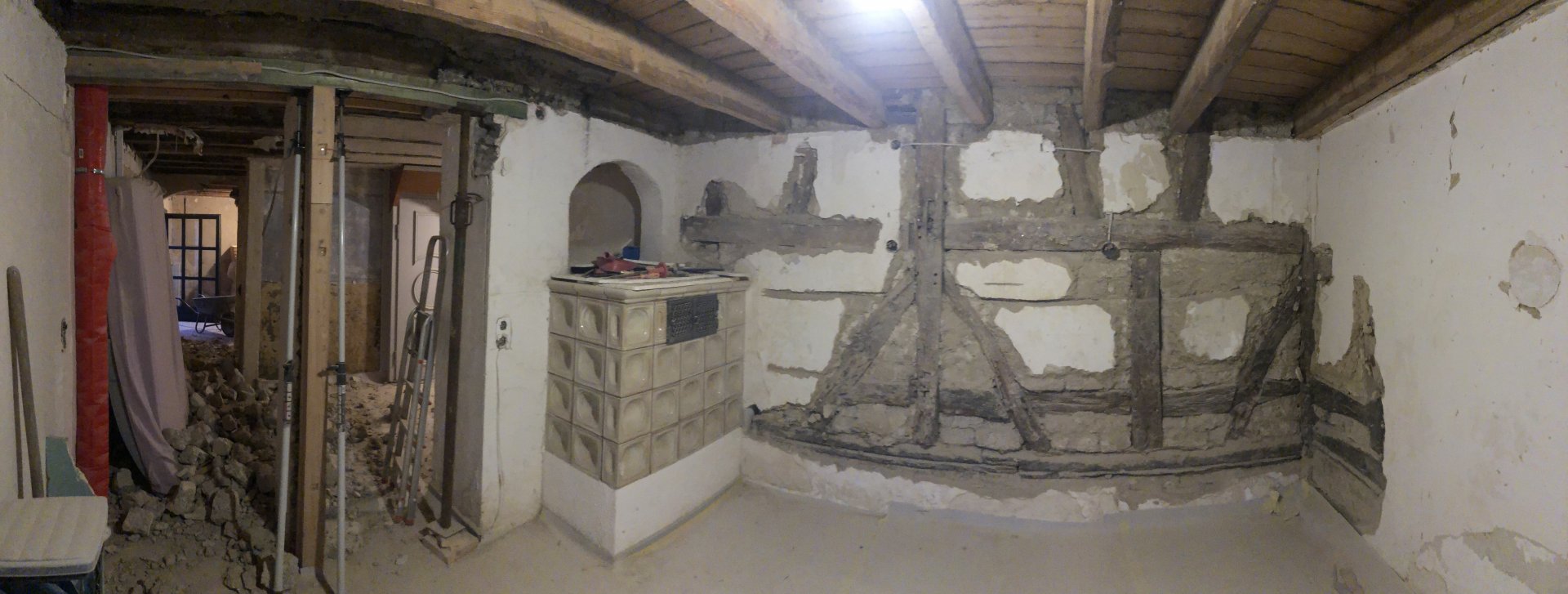

    Hallo, wir bräuchten mal Expertenrat zu unserer Baustelle, auf der wir bislang in Eigenleistung (als Bauing, Werkzeugmacher/Maschbauer) renovieren: Auf den Bildern sieht man die Fachwerkwand eines Altbau (Baujahr ca. 1900, keine Bauunterlagen vorhanden), von der wir mal den Putz entfernt haben, um das Fachwerk freizulegen. Es handelt sich um eine ehemalige (tragende) Außenwand, an die in den 60er Jahren angebaut wurde. Das heißt, hinter dieser Wand befindet sich jetzt eine Küche, deren Statik „unabhängig“ gerechnet wurde, also diese Wand trägt nur den Altbau. Wir möchten jetzt gerne dort einen Durchbruch in die Küche machen und am liebsten das Fachwerk sichtbar unausgemauert stehen lassen. Nun sieht man aber auf den Bildern mehrere Probleme:

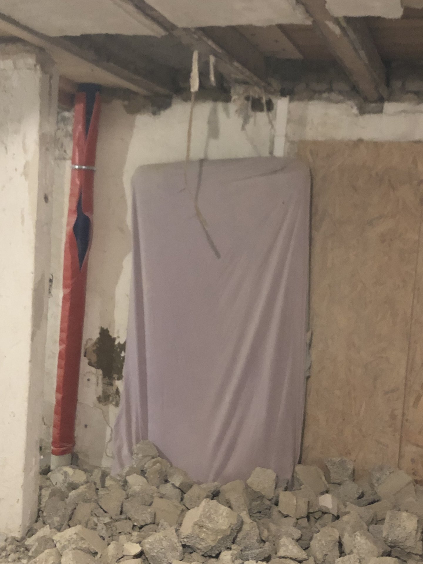

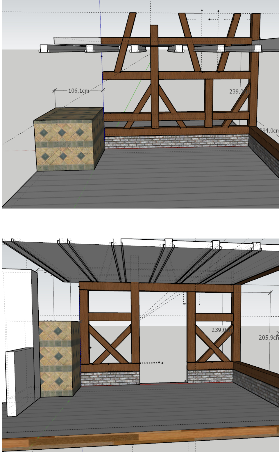

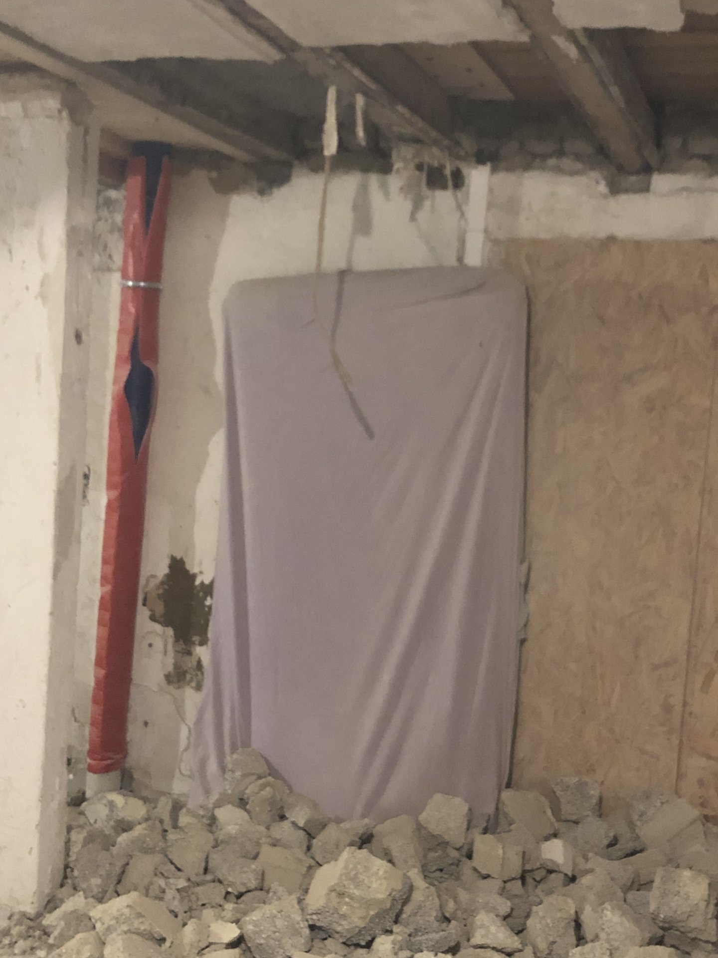

    1. Die Deckenbalken liegen auf dem Mauerwerk der Gefache!!! Als wir das entdeckt haben, haben wir sofort die Bimssteine, die zwischen den Deckenbalken „hingen“ rausgestemmt (s. letztes Foto im parallelen Flur), um die Last der Decke zu reduzieren. (Gleiches hatten wir schon im darüber liegenden OG gemacht, wobei dort statt Bimsstein Beton „hing“. Wir möchten die Deckenbalken künftig gerne auch im EG auf ein Kopfband legen (zB. s. Skizze).
    3. Im Durchbruch sollte idealerweise auch ein Durchgang eingebaut werden. Dafür müssten wir die Schwelle teilen und den oberen Fachriegel (derzeit auf ca 1,60 m Höhe) ,„hochlegen“.
    Wäre unsere Idee, den horizontalen Fachtiegel hochzulegen und mit größerer Dimensionierung zum Kopfband zu machen(s. Skizze) machbar? Hat jemand einen anderen Vorschlag, wie das machbar wäre, ohne die statische Stabilität dieser Wand, die ja immerhin über 100 Jahre gehalten hat, zu verändern?

    Stellt ihr alles auf Drehsteifen und erneuert die Außenwand so wie ihr sie wollt und sie tragbar ist. Was ist das Eiche oder Tanne / Nadelholz als Fachwerk? Wo steht das Haus mit Bimsstein Eifel?
    Erst die Steine raus also Gefache freilegen und dann in gleicher Dimension ein neues da errichten. Kein Hexenwerk. Macht der Zimmermann mehrfach in seinem Berufsleben.

    Wenn’s nur um die Optik geht könntet ihr auch oben Träger einziehen, “verstecken” und dann das alte Fachwerk stehen lassen
    Für beide Ansätze wäre fachkundige Hilfe zur Berechnung und detaillierten Ausführungsplanung sinnvoll.
    Beim Fachwerk selbst kann das ein erfahrener Zimmerer Meister, einfach mal nachfragen.
    Ansonsten rechnen und planen dir sowas auch viele
    Statiker.
    einfach so loslegen halte ich für zu viel Risiko, das ist kein einfacher Wechsel an einem Satteldach sondern deutlich komplizierter, Zustand bestand Fachwerk falls Teile nicht erneuert werden sollen und Verbindungsmittel etc sind auch zu berücksichtigen

    Vielen Dank für eure Tipps. Es handelt sich bei den Fachwerkbalken in der Wand um Eichenbalken, bei den Deckenbalken um Fichte. Eifel war schon mal gut getippt, das Haus steht in Königswinter. Ist es in Eifel/Königswinter "üblich" gewesen, dass Deckenbalken auf dem Bimsstein der Gefache liegen? Das hat uns doch sehr erstaunt.
    Zum Beitrag 2 habe ich auch eine Nachfrage: Was ist mit "Träger" gemeint? Stahlträger? Dieser müsste aber rechts und links auf den Fachwerkbalken liegen, oder wo würden Sie den drauflegen? Wie funktioniert das dann mit der Aufnahme der horizontalen Lasten durch Streben o.ä. In der Tat geht es uns in erster Linie um die Optik und um die Erhaltung der Stabilität, bzw. um eine bessere Auflage der Deckenbalken als bis dato.

    1.sieht es so aus als ob schon mal jemand das Fachwerk verbastelt hat.
    2. Ich würde alles in Fachwerk erstellen lassen. Wobei Eiche schön aussieht, leider Gerbsäure abgibt und nicht preiswert ist.
