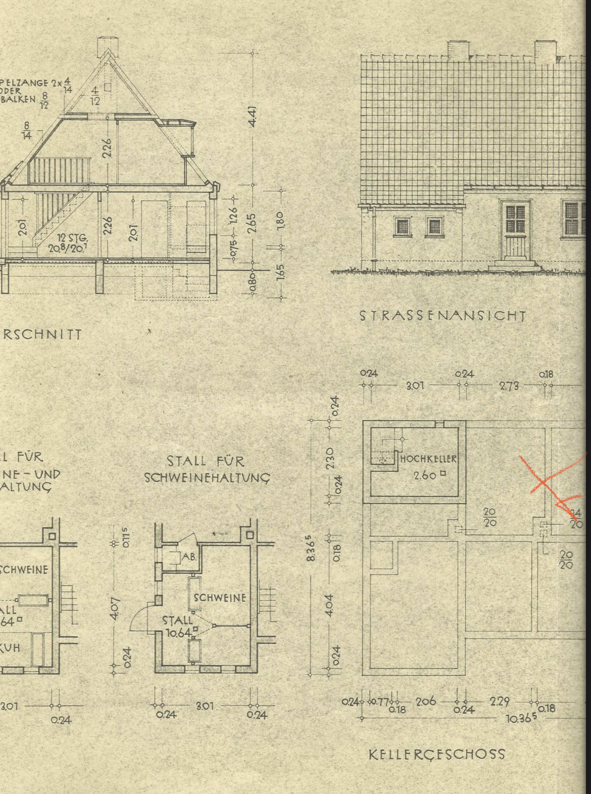

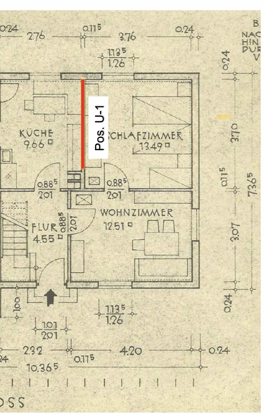

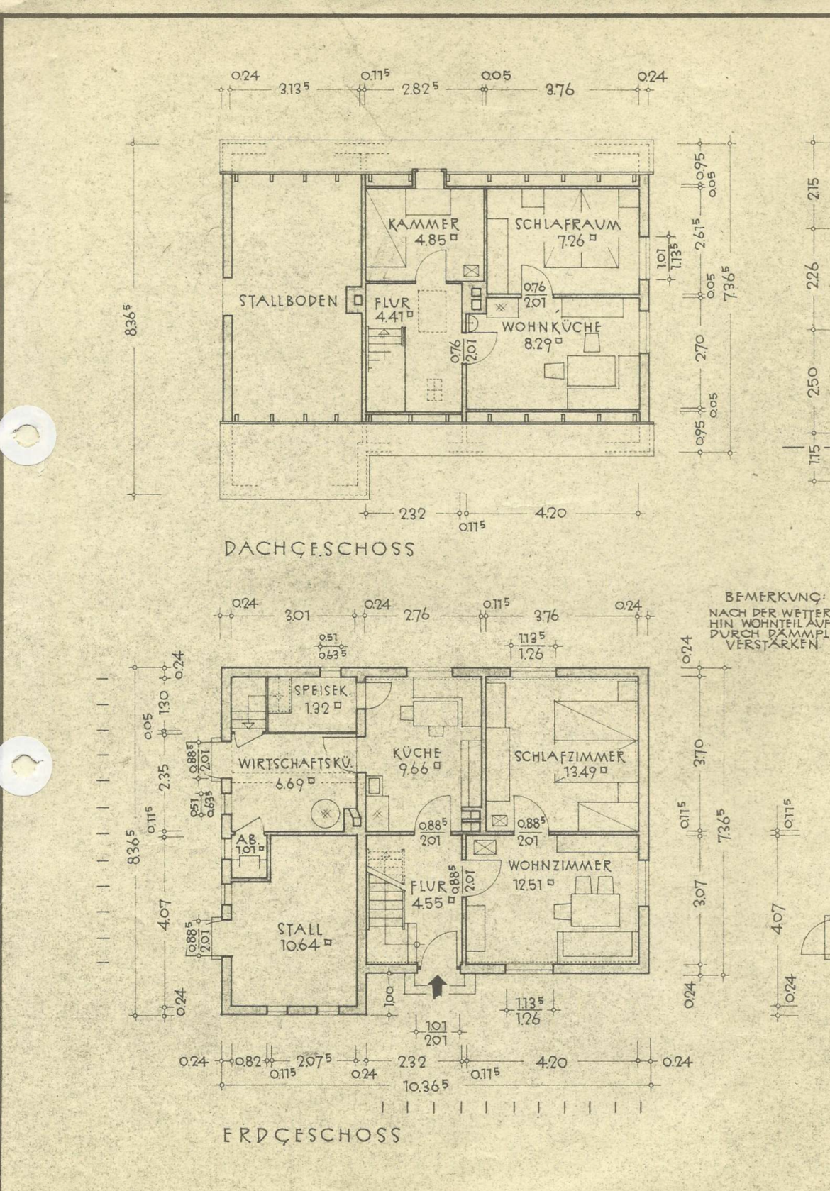

    Hallo , ich plane einen Durchbruch von Küche zum Wohnzimmer, 2 Statiker später bin ich Immernoch unsicher. Die Küche ist unterkellert das Wohnzimmer hingegen nicht. Die KellerWand unter der Wand die rausgenommenen werden muss, ist also eine Außenwand, die dem Druck des Erdreiches ausgesetzt ist. Würde man also, laut Statiker 1 ,den Druck von oben mit wegnehmen der EG wand reduzieren, so wäre es denkbar, dass die KG Wand dem Erdreich nachgeben würde.Man müsse die KG Wand verstärken.
    Statiker 2 , sagt Wand rausnehmen, Fertig!
    EG Wand hat eine Dicke von 11cm.
    Die Decke KG/EG ist eine 16 cm Dicke Stahlbetondecke.
    Vll können Sie mir helfen ?

    Das Argument des ersten Statikers ist grundsätzlich richtig. Ich halte die seitliche Kraft aus dem Erddruck bei einem bereits bestehenden Gebäude aber für nicht so bedeutend, daß ein Schaden an der Wand entsteht.
    Es ist übrigens das Erdreich unter dem Schlafzimmer, daß den Erddruck auf die Wand verursacht.
    Wie dick ist denn diese Wand?

    Die Wand ist Kalksandstein und 17,5 Cm dick

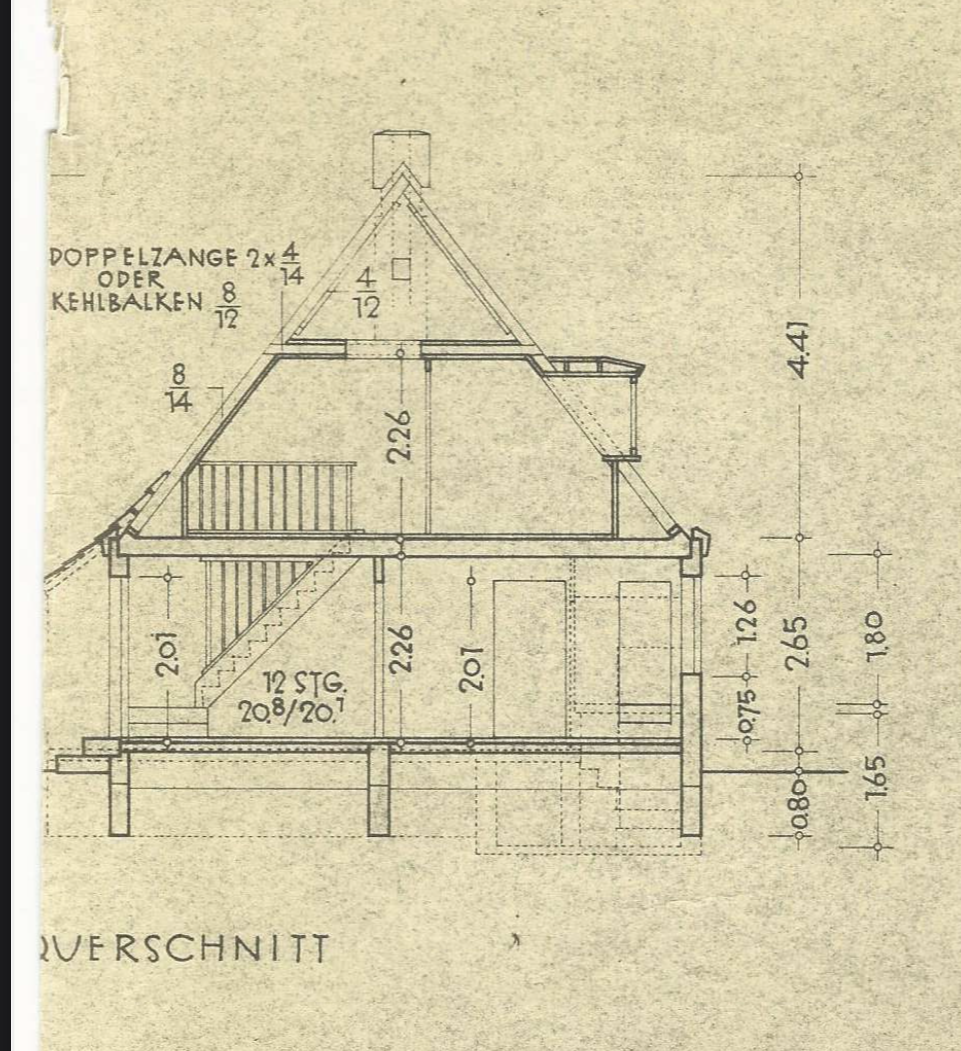

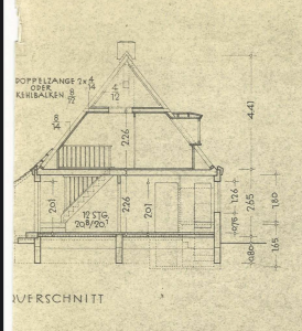

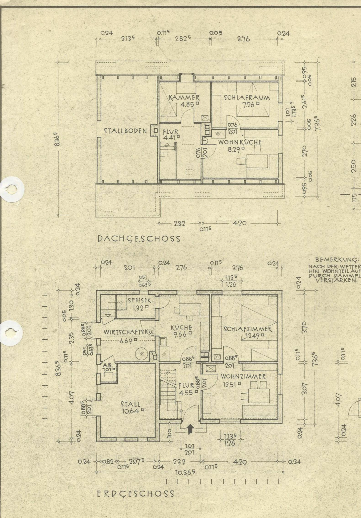

    Mit einem unvollständigen EG-Grundriss läßt sich wenig anfangen - gebraucht würden hier vollständige Grundrisse von EG, KG und auch DG sowie ein Schnitt, idealerweise giebelparallel.

    Das ist schon grenzwertig.
    Man kann es ausprobieren und ggf. im Keller eine kleine, 50 cm breite Wand gegen die 17,5 cm dagegenstellen wenn sich die Wand durch den Erddruck ausbeulen sollte. Diese Aussteifung, in der Mitte der 17,5 cm Wand, sollte oben an der Decke und unten am Boden fest vermörtelt sein.
    Das Ganze wird nur möglich, weil die Wand schon steht und sich Setzungen schon beruhigt haben. Bei einem Neubau wird das mit einer 17,5 cm breiten Wand nicht funktionieren. Der Nachweis über eine Rechnung wird nicht gelingen.

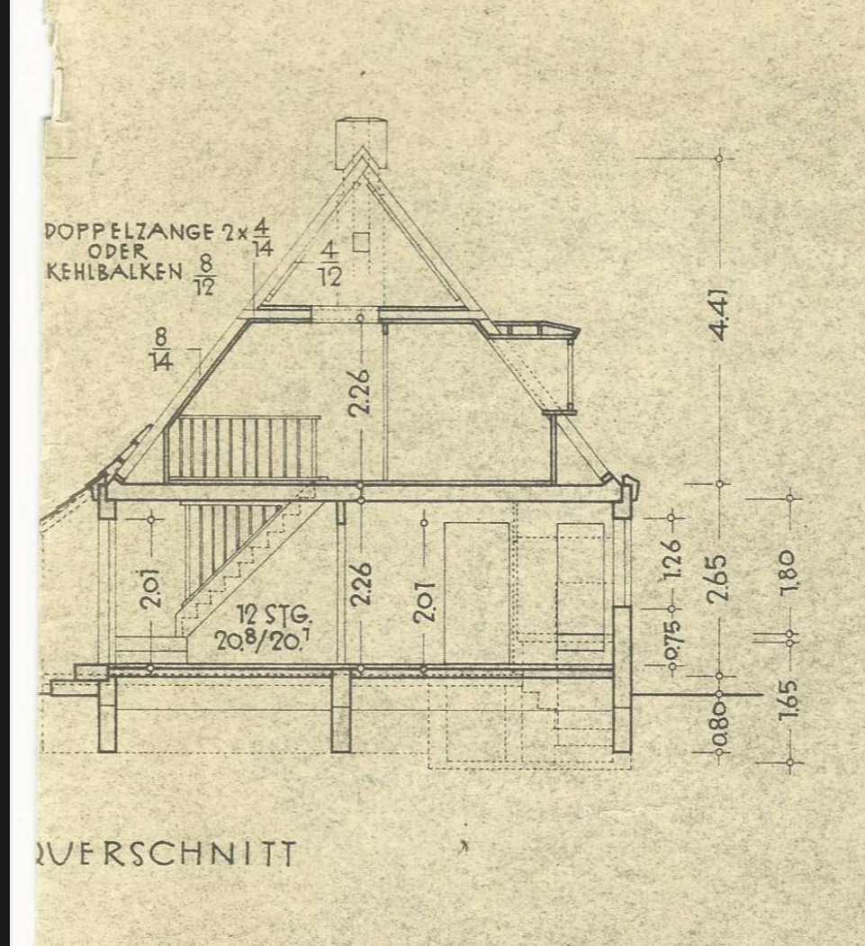

    Das sagte ich bereits vergangene Woche:
    Zeige die benötigten Grundlagen in unverkürztem Umfang, dann erweitern sich die diagnostischen Möglichkeiten und damit dann auch die Therapieempfehlungen.

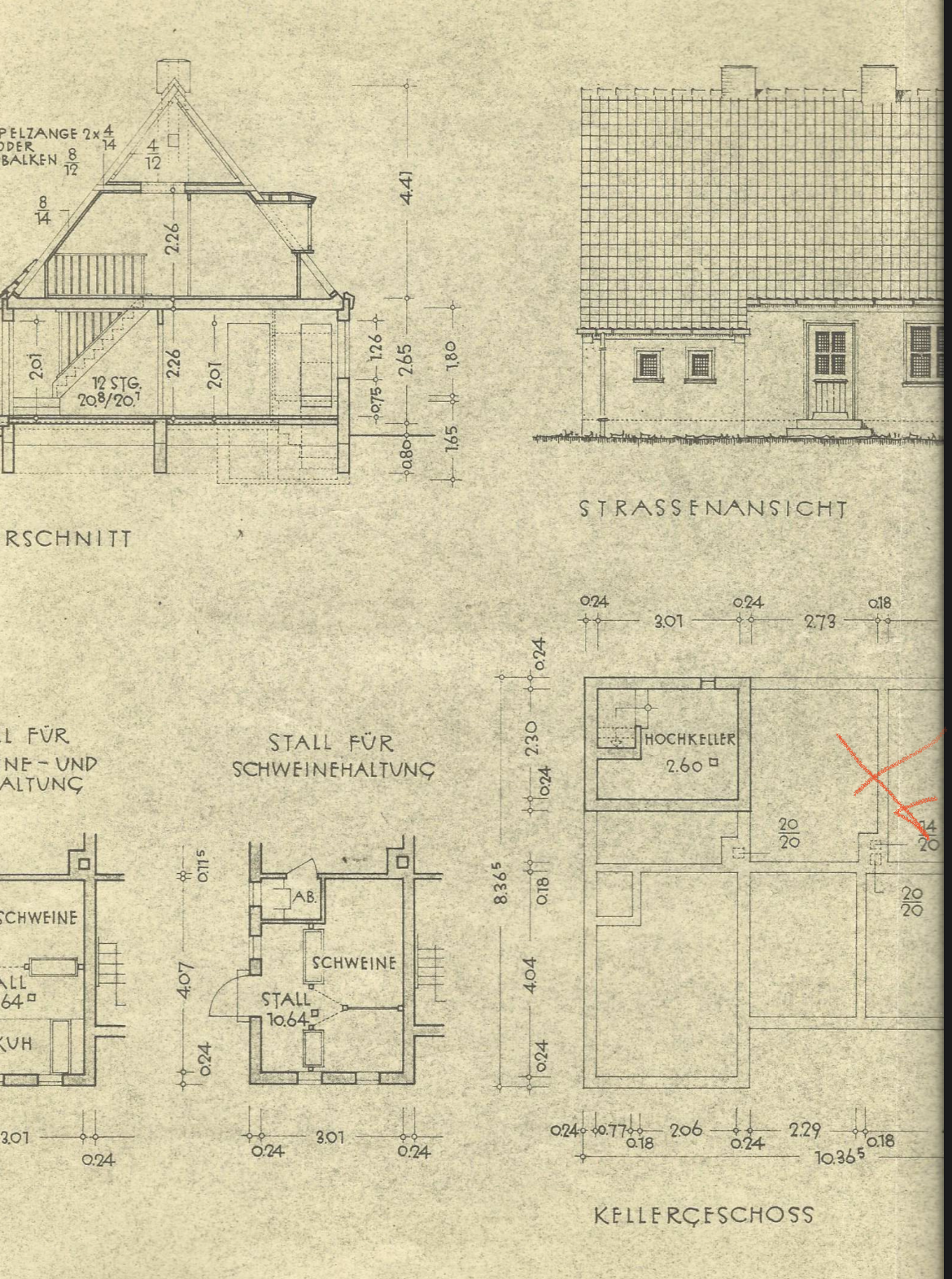

    Gemäß der Pläne ist an der Stelle, an der die Wand entfernt werden soll, kein Keller. Dieser ist einen Raum weiter unter der ehemaligen Wirtschaftsküche eingezeichnet.
    11ant gefällt das.
  17. #17 Christel19, 06.08.2023
    Christel19
    Christel19
    24.07.2023
    11
    Der Plan des Kellers stimmt nicht , unterkellert ist unter einer 16 cm Stahlbetonplatte nur Flur und Küche.

    Das (wieder nur angeschnitten !) gezeigte Pläneset zeigt offenbar eine Typenhausplanung, von der natürlich auch abgewichen worden sein kann, dann wird das allerdings auch in der Baugenehmigungsakte erkennbar sein. Von irgendwo her mußt Du ja auch Deine genauen (16 cm Stahlbetonplatte sieht man ja nicht in der Glaskugel) Kenntnisse haben. Dann zeige doch einfach zusätzlich auch diese.
