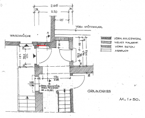

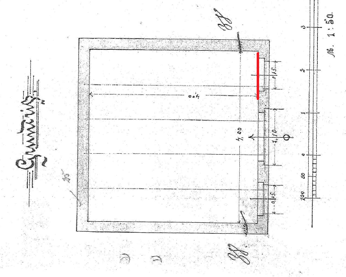

    Hi,

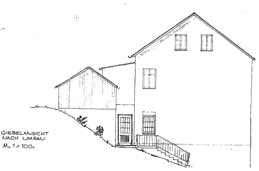

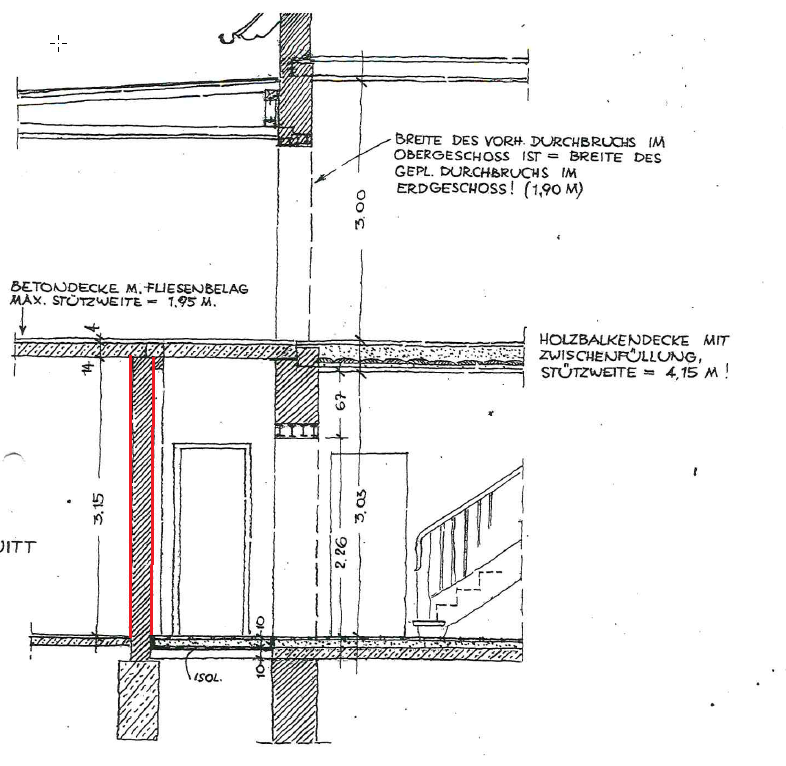

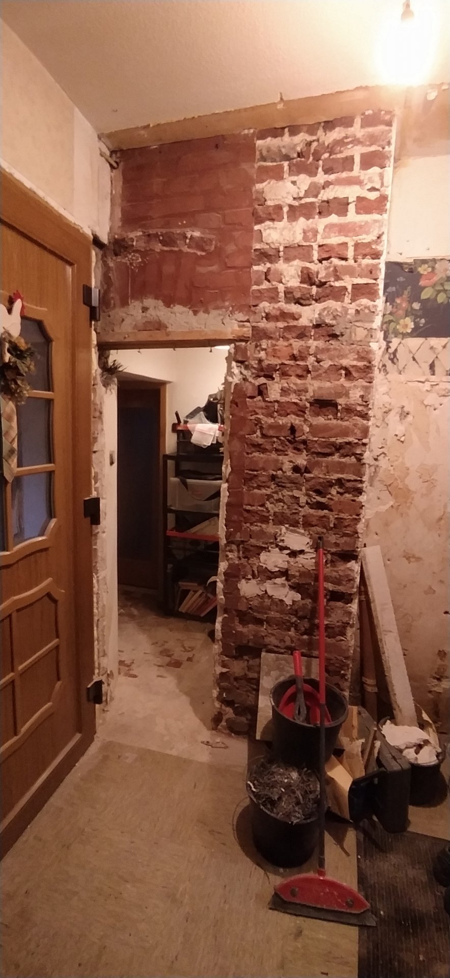

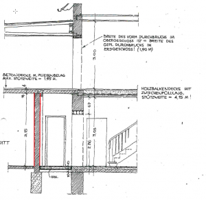

    wir haben ein Haus das in den 60er Jahren mit einem dahinter befindlichen Anbau verbunden wurde.

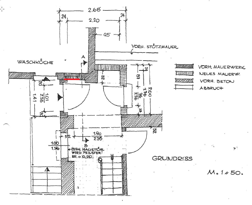

    Nun gibt es hier einen sehr schmalen Durchgang (rot markiert auf den Bildern) welchen ich gerne verbreitern würde.

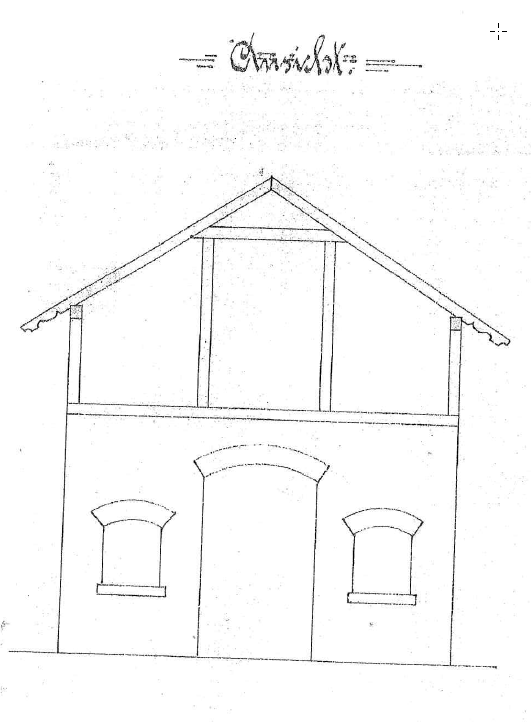

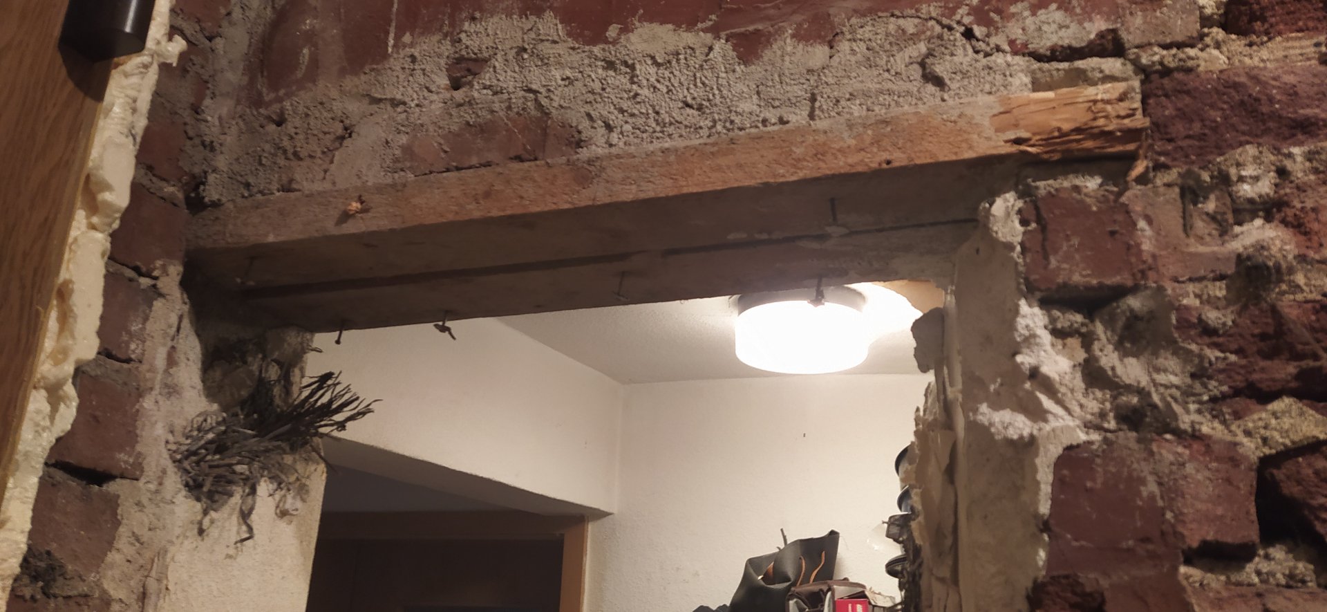

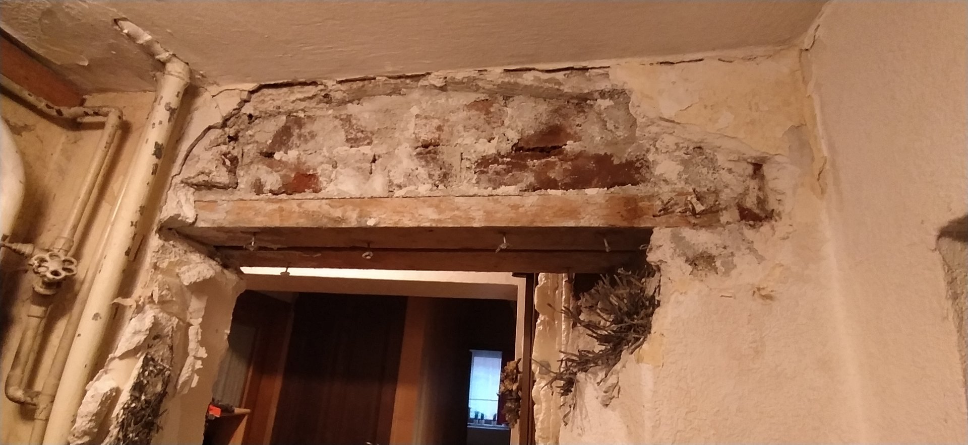

    Aktuell scheint ein Sturz aus zwei Brettern eingebaut zu sein, allerdings ist auch noch vom originalen Aufbau der Bogen zu erkennen welcher über den damaligen Fenster saß.
    Meine Frage ist nun, ob man diesen Durchgang gefahrlos verbreitern kann bzw. auf was ich da achten muss.
    Danke

    Der Bogen ist der Ursprüngliche Sturz. Den solltest du auf keinen Fall einfach wegreißen. Da das eine Außenwand ist wäre auf jeden Fall ein Statiker hinzu zu ziehen. Das kann böse ins Auge gehen.

    Das war er mal,während des Anbaus wurde dort schon verschoben.
    Das war mal AW.

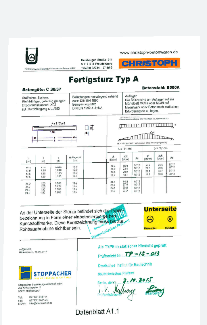

    Die Stützweite der Betondecke steht ja dabei
    Balken wohl eher.
    Wenn ich die Lagertiefe sehe vom Holz - geht bei Ersatz durch STB Sturz 2x sicher noch eine Verbreiterung, zumal dort nicht alles aufliegt, selbst jetzt schon.
    Die Frage ist eher wieviel breiter?Gibt es noch den Bewehrungsplan?

    Danke schon mal für die vielen Antworten.
    Ich vermute das man den Durchgang nicht breiter gemacht hat, weil hinter der Wand Rohre lang laufen.
    Der Bogen selbst soll auch nicht entfernt werden. Die Idee war die jetzigen Bretter/Balken durch längere und ggf. dickere zu ersetzen.
    Die Bretter (ca. 4cm dick) haben nur eine Auflagefläche von ca. 7cm links und rechts, daher war meine Vermutung das diese in erster Linie dazu dienten aus dem halben Bogen eine gerade Auflage zum Füllen zu schaffen.

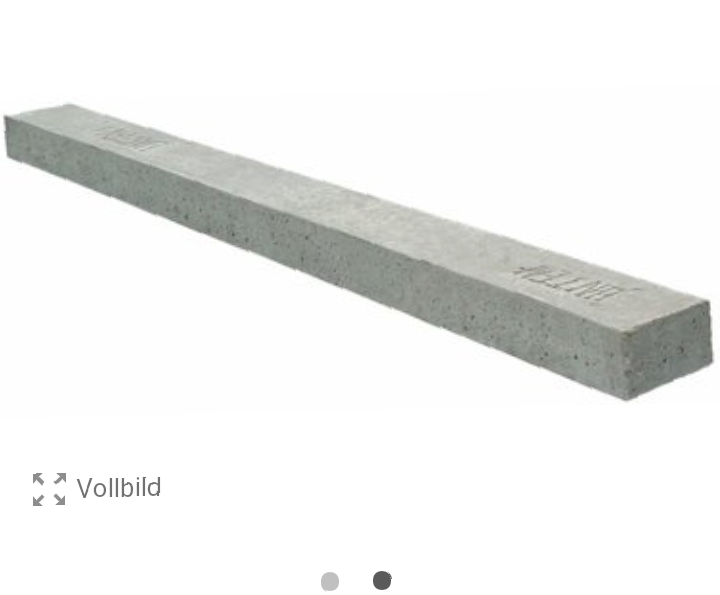

    Was ist mit STB gemeint?
    Das Haus ist Baujahr 1903, von wann der Anbau stammt ist unbekannt, er scheint komplett gemauert zu sein.
    Andere Unterlagen habe ich leider nicht.
    Ich würde den Durchgang gerne um 10cm erweitern.

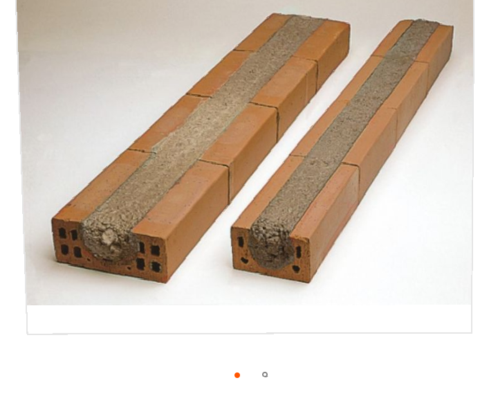

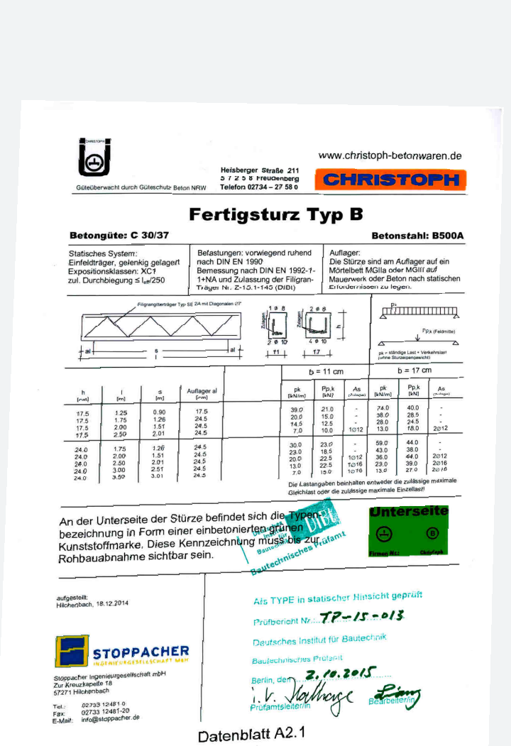

    Stahlbeton Sturz oder Ziegelsturz bewehrt Leichbetonsturz am besten 2x,Decke abstützen den einen Balken auch, dann einen ersetzen dann den anderen - Lager und Mauer vorher herstellen und dann entsprechend vermörteln, dann erst den zweiten! Lagertiefen und Traglast sind bei allen Standardtypen beiliegend
