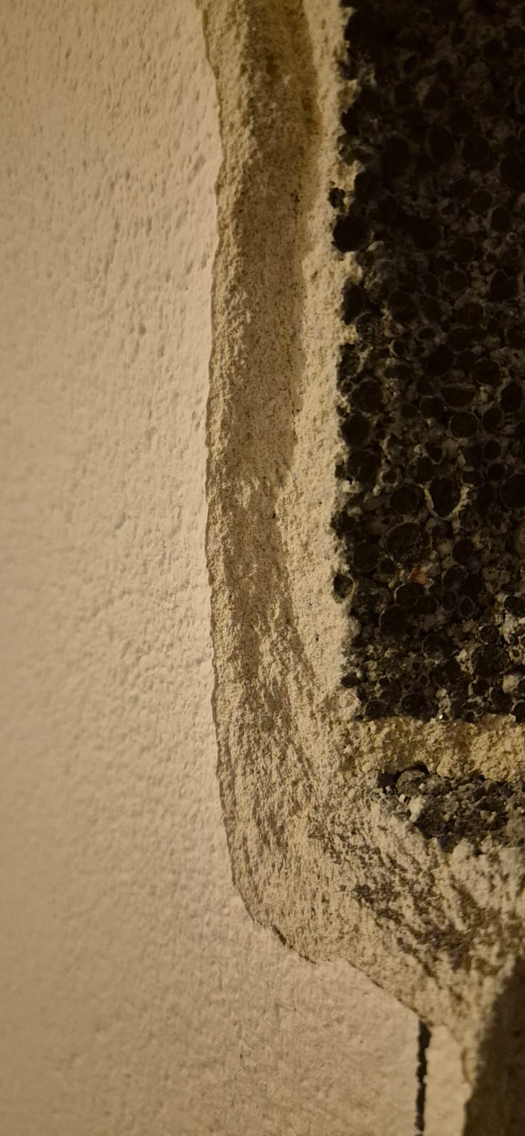

    Hallo liebe Experten,
    wir haben ein Haus Baujahr 2019 gekauft - jetzt nen Durchbruch fürs Kinderzimmer gemacht.
    Soweit so gut. Natürlich muss ich jetzt den Putz flicken - den damaligen Handwerker gibts wohl nichtmehr.
    Daher jetzt die Frage: kann mir jemand abschätzen, was das für ein Putz ist und womöglich, wie er aufgetragen wurde? Ist ca. 12mm dick. Das Mauerwerk ist Liapor/Blähton.
    Vielen Dank für mögliche Tipps! :)
    Frohe Weihnachten!

    Rotband und gut ist.
