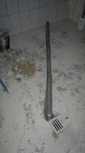

    Hallo Forum,
    ich habe vor kurzem eine DHH Baujahr 1956 geerbt welches ich gerade saniere.
    Jetzt ist mir folgendes passiert:
    Im Waschkeller meines Hauses gab es leider keinen Abfluss für die Waschmaschine. Es gab nur einen Ablauf (Gully) in der Mitte des Raumes.
    Nach Rücksprache mit dem Gas-Wasserinstallateur riet mir dieser zu einer Hebeanlage um das Abwasser der Waschmaschine und des Waschbeckens abzupumpen.
    Bei einer Plauderei am Gartenzaun mit meinem Nachbarn, welcher Maurermeister in Rente ist, kam dieser auf die Idee die Bodenplatte mit einer Flex einzuschneiden und auszustemmen um ein Rohr zu verlegen welches direkt zum Gully führt. Als ich nachfragte ob dies nicht gefährlich sei bzgl. Wassereinbrüchen etc. meinte er das hier min. eine Bodenplatte mit 15 cm darunter wäre und es somit keine Gefahr darstellt.

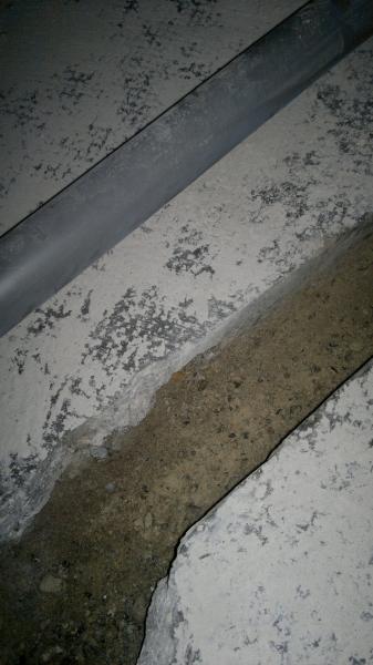

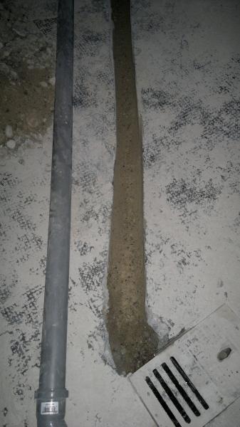

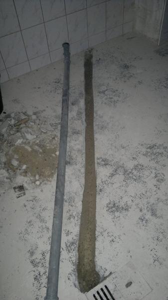

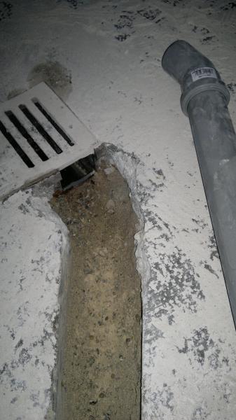

    In diesem Glauben habe ich nun die Bodenplatte eingeschnitten und ausgestemmt.
    Und hier beginnt nun mein Problem: Die Bodenplatte war nur ca. 6 cm stark und ist nun bis auf den darunterliegenden Kies offen.
    Ich hätte doch auf den Installateur hören sollen.....
    Als ich mit meinem Nachbarn nochmals darüber sprach wie ich das wieder dicht bekomme meinte dieser „einfach zubetonieren, das ist dann schon dicht“. Ich bezweifle diese Aussage das es mit einfachen zubetonieren jemals dicht wird.
    Was würdet Ihr mir raten wie ich diese Rinne wieder ganz dicht bekomme?
    Anbei noch ein paar Bilder.
    Mit freundlichen Grüßen,
    Flockl

  3. #3 Gast036816, 10.01.2013
    dicht wird es nur mit einer lage schweißbahn. du hast mit sicherheit einen 60 mm estrich auf sand, das ist die ganze herrlichkeit. wahrscheinlich ist als bewehrung eine lage hasendraht drin. hau es jetzt ganz raus, mach 12 cm betonsohle mit mattenbewehrung rein und pack eine fachgerecht verlegte abwasserleitung drunter. als bodenablauf gönnst du dir einen neuen mit dichtanschluss und aufstockelement. auf dem neuen beton machst du dann eine lage schweissbahn gegen aufsteigende feuchtigkeit.
