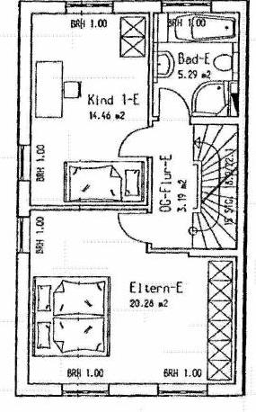

Diskutiere Durchbruch in nicht tragender Wand für Tür im Fenster/Türen Forum im Bereich Neubau; Hallo, ich möchte ein ca. 21 m² großes Zimmer in einem Reihenhaus (BJ 2001) abteilen. Im OG gibt es derzeit 2 Zimmer (21/14m²) s.Bild [img]...

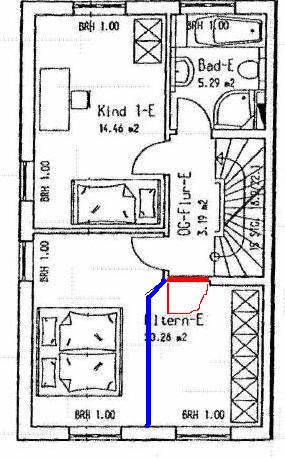

    Hier möchte ich das Zi Eltern-E abteilen, indem ich eine Trockenbauwand in L-Form so einziehe, dass ich genau zwischen den beiden Fenstern an der Vorderseite rauskomme und dann eine Aufteilung 8/12 m² habe.
    Da ich keine Durchgangszimmer möchte brauche ich eine Tür. Die soll genau so wie die im Plan eingezeichnete Badtür in die nicht tragende Wand direkt gegenüber der jetzigen Tür zus. gesetzt werden. Die Wand ist eine Gips Massivwand mit 10 cm.
    Was müsste ich hier beachten? Brauche ich einen Sturz?

    hmmm, habe mich wohl falsch ausgedrückt. Die Tür kommt nicht in die Leichtbauwand, dann wäre es ja ein Durchgangszimmer, was ich nicht möchte.
    Die Türe kommt quasi direkt links, wenn man die Treppe hochkommt, also direkt gegenüber (geradeaus) vom Bad, jetzt im Plan ROT eingezeichnet.
    DIESE Wand ist 10cm massive Gipsplatte und da würde mich interessen, wenn man dort eine Tür reinmacht, also direkt neben der Tür, die jetzt schon drin ist, ob das hält. Die Türen sind ja dann beide direkt nebeneinander und zwischen den Türen ist nur noch ein bisschen Wand.
    Reicht da also als Raumtrennung eine Leichtbauwand (habe ich ebenfalls blau eingezeichnet) oder müsste man da eine richtige Mauer einziehen.
    Danke im Voraus
    Micha

    hmmm das verstehe ich nicht so ganz. Die Türen öffnen so wie in den Plänen eingezeichnet, beide haben Rechtsanschlag.

    Nein. Zumindest nach Deinem Plan sind beide Türen LINKS angeschlagen.
    Aber Chruesch wollte etwas ganz anderes wissen - nämlich, wie groß der verbleibende Mauerest zwischen den beiden Türrzargen wäre.

    der "Rest" ist variabel und abhängig von Türbreite oder ob ich die Tür mittig setze oder nicht. Die gegenüberliegende Tür ist z.B. nicht mittig. Ich dachte aber eine eher kleine Tür <80cm.
    So wäre noch ein Mauerstück zwischen den Türen von jeweils 10 cm übrig, d.h. quasi ein L-förmiges Stück mit jeweils 10 cm.
