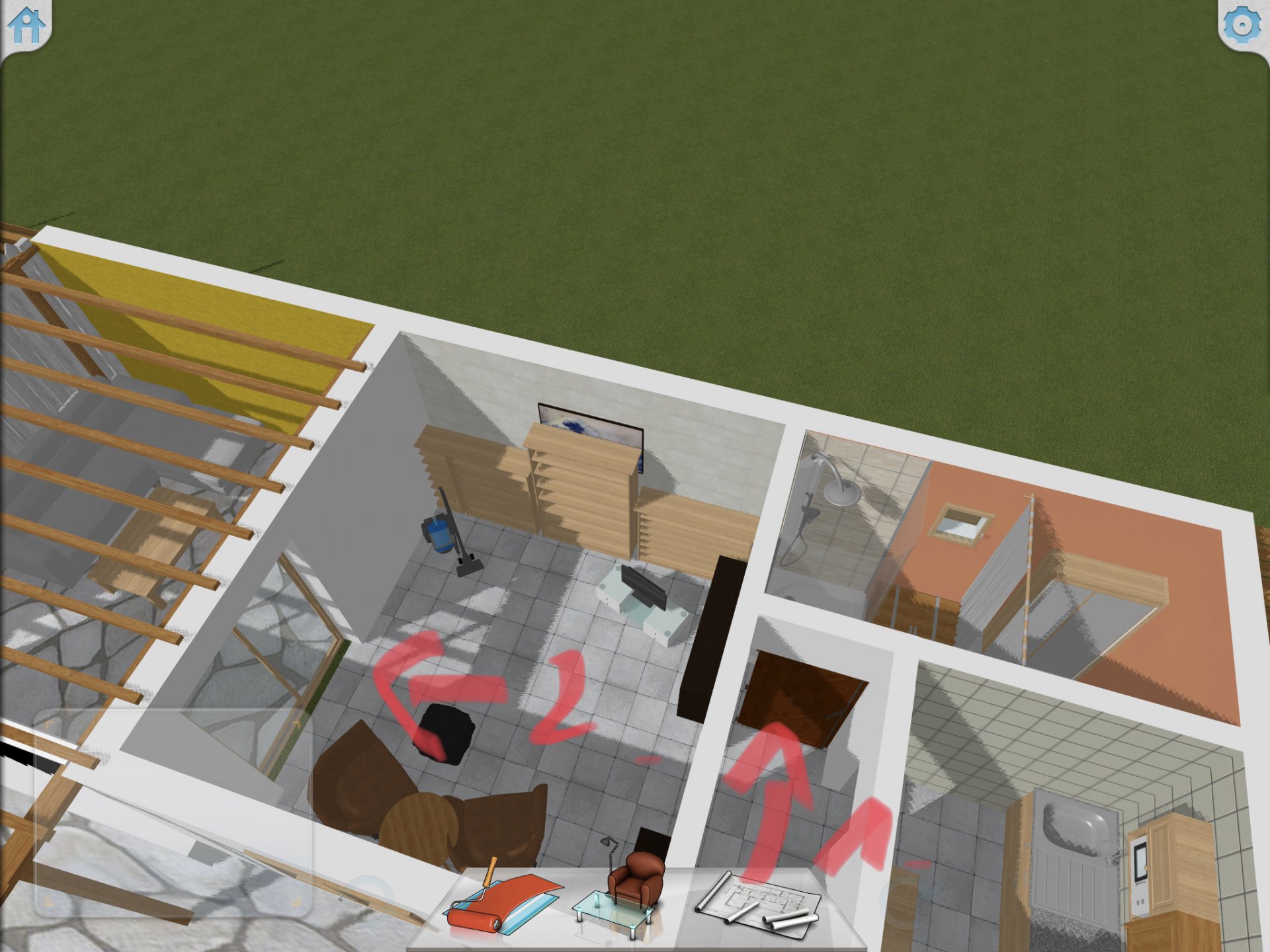

    F5A83FEE-B8CB-4AC1-8EAE-7730C0620EB9.jpeg Guten Abend liebe Community,
    ich benötige eure Hilfe, da ich noch Neuling bin.
    Ich habe vor zwei Durchbrüche in meinem Gartenhaus bzw. Bungalow zu machen. Ein Durchbruch soll im Inneren des Bungalows entstehen (Nr. 1) von Flur zu Badezimmer. Die Wand ist ca. 10 cm breit. Ein weiterer Durchbruch soll nach Außen vom Wohnzimmer zur Terrasse (Nr. 2), welche später mal zum Wintergarten umgebaut werden soll erfolgen. Hier ist die Breite der Wand deutlich größer.
    Ich habe mal eine Skizze angefertigt. Die Maßeinheiten sind nicht korrekt.
    Zum Bungalow: Der Bungalow wurde 1975 erbaut. Dies Wände sind aus Stein. Leider habe ich keine genaueren Angaben zu dem Bungalow. Es befinden sich Seitlich zwei Eingangstüren. Eine führt in den Flur und die andere befindet sich im Badezimmer. Es gibt keinen Keller, nur ein Dach.
    Wäre es möglich ohne Fachfirma den Durchbruch selbst durchzuführen?
    Oder könnte mir dann das ganze Haus einstürzen?
    Wenn es möglich wäre, sollte ich dann zwingend bei beiden Durchbrüchen Stützen reinsetzten?
    Ich danke euch für Eure Hilfe!

    Wir haben in unserem Haus schon eine ganze Menge neuer Durchbrüche gemacht und sind hier auch ohne Fachfirma gut durchgekommen. Bald kommen auch noch Fenstererweiterungen hinzu.
    Was du in einem solchen Fal auf keinen Fall weglassen kannst, ist der Statiker, der für die einzelnen Lastfälle eine Berechnung durchführt. Er wird dich auch unterstützen, wenn es um die Frage der temporären Sicherung geht.
