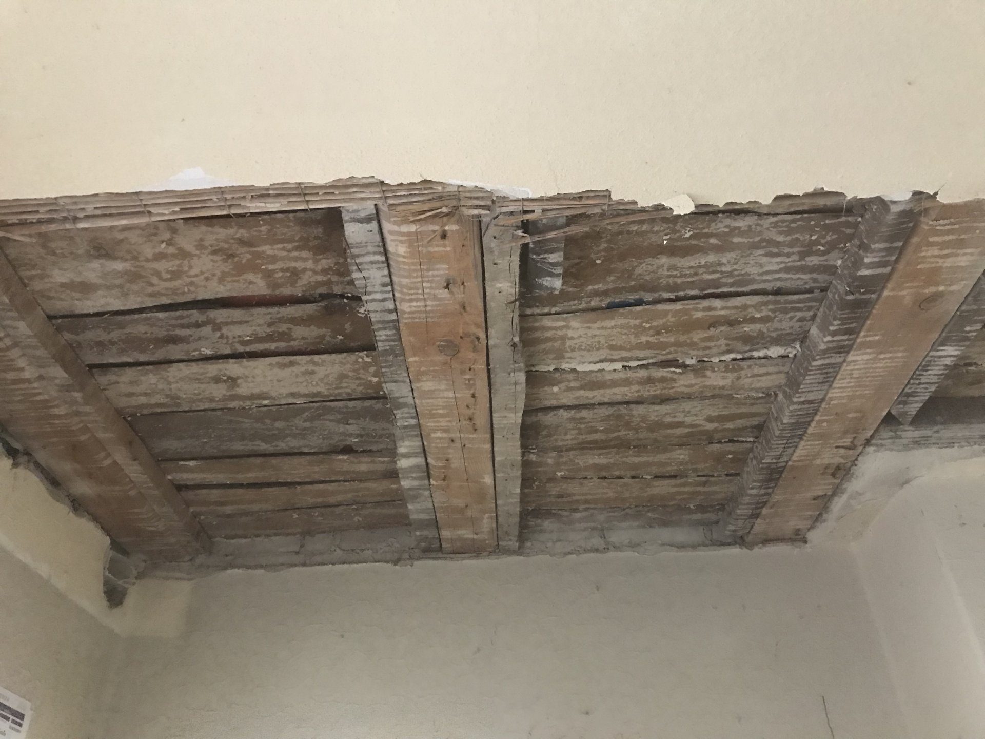

    Moin,
    ich möchte einen Durchbruch mit einem Stahlträger machen. Statiker hat mir einen entsprechenden Stahlträger empfohlen und auch die Arbeitsschritte sind klar.
    Allerdings sind die 3 tragenden Balken (siehe Bild) nicht ganz in Waage. Heißt: wenn ich den Stahlträger in Waage darunter setze, liegt er Plan unter zwei Balken und unter dem dritten ist ein wenig Luft. Jetzt meine Frage, soll ich das ganze mit Quellmörtel füllen?
    Danke schonmal im Voraus.

    was hat dir denn der Statiker hierzu empfohlen ?

    Da Du oben Holz hast sollte man eine entsprechende Platte aus Holz unterfuettern.
    Wenn da ein Traeger hin kommt, Warum ist die Decke ungesichert? Ist mir irgendwie unlogisch.

    Danke für die Antwort.
    Die Arbeiten haben einfach noch nicht begonnen. Die Decke wurde frei gelegt und als Nächstes wird gestützt und so weiter.

    Speziell dazu hat er noch zu gesagt, daher die Frage hier im Forum. Allerdings werde ich ihn nochmal zu Rate ziehen.

    Nein, wie Hanghaus schrieb fütter mit Holz auf oder wenn es minimal ist kannst auch bei den beiden etwas abfräsen.
