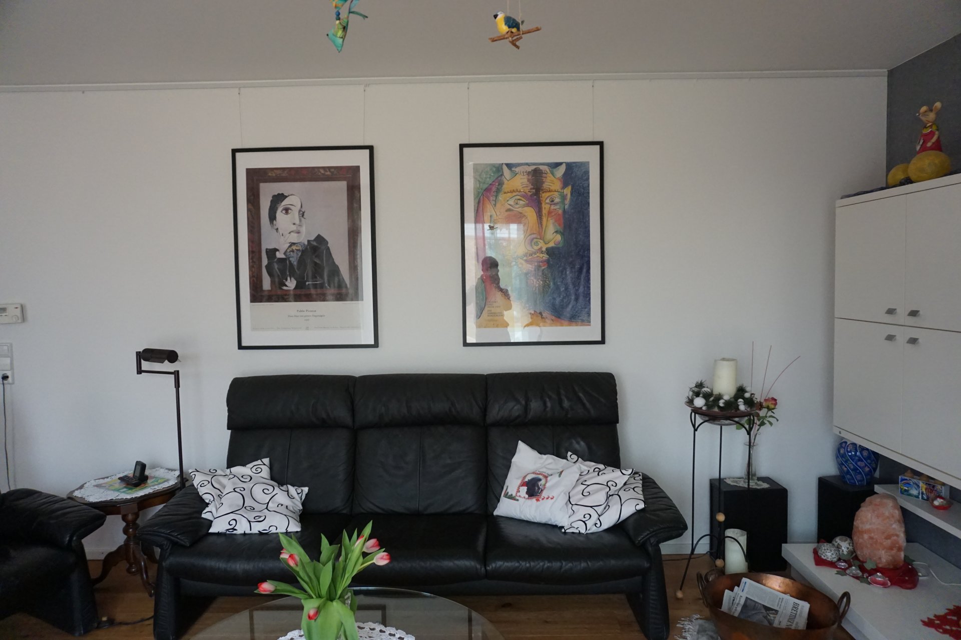

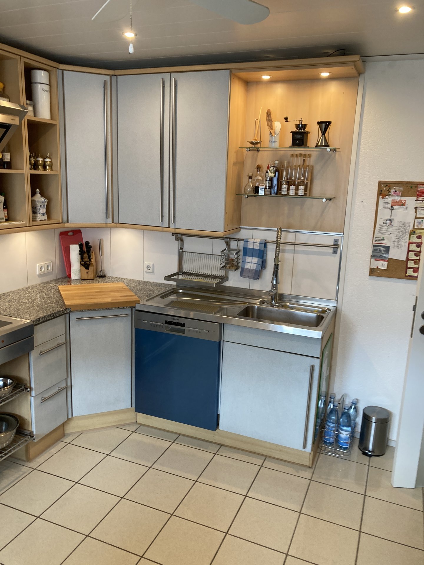

    ich habe in diversen Beiträgen schon viel für meinen geplanten Durchbruch herausgezogen, möchte mein Projekt aber dennoch in diesem Beitrag vorstellen und bei Detailfragen noch eure Einschätzung einholen.
    Vorhaben und Randbedingungen
    - Durchbruch durch tragende Wand (175 mm dicke Poroton 0.9) zwischen Wohnzimmer und Küche, Lichte Breite 2,8 m

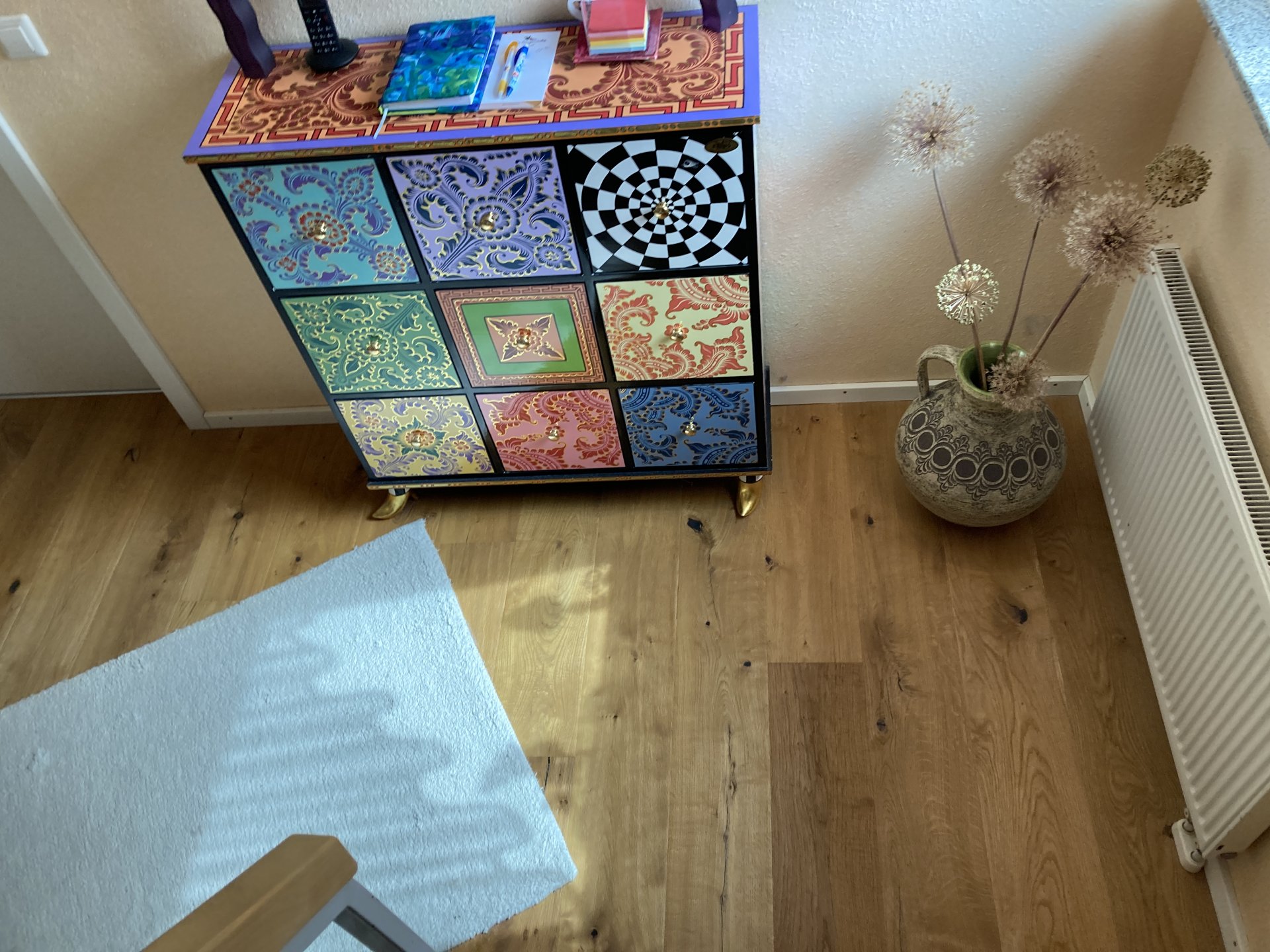

    - Fußboden (Wohnzimmer Holzfußboden, Küche Fließen) soll erhalten bleiben
    - Keine Fußbodenheizung, aber dennoch zum Bodenaufbau: 180 mm Beton, 2x 80 mm Wärmedämmung PS, 60 mm Zementestrich

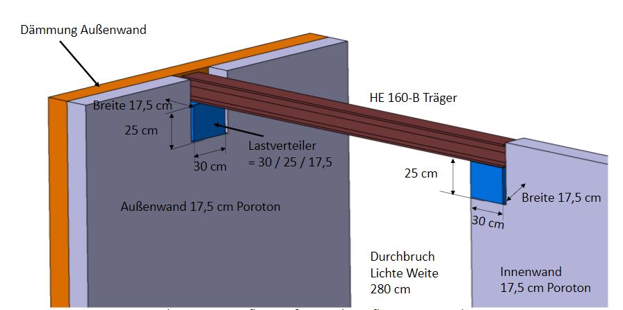

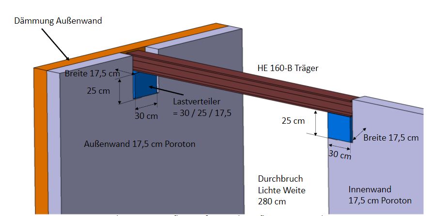

    - Auflager (Baufirma): Entsprechend Vorgabe Statiker und Skizze anbei ausführen
    - Träger setzen (Baufima): HEB-160 setzen und Quellmörtel auftragen

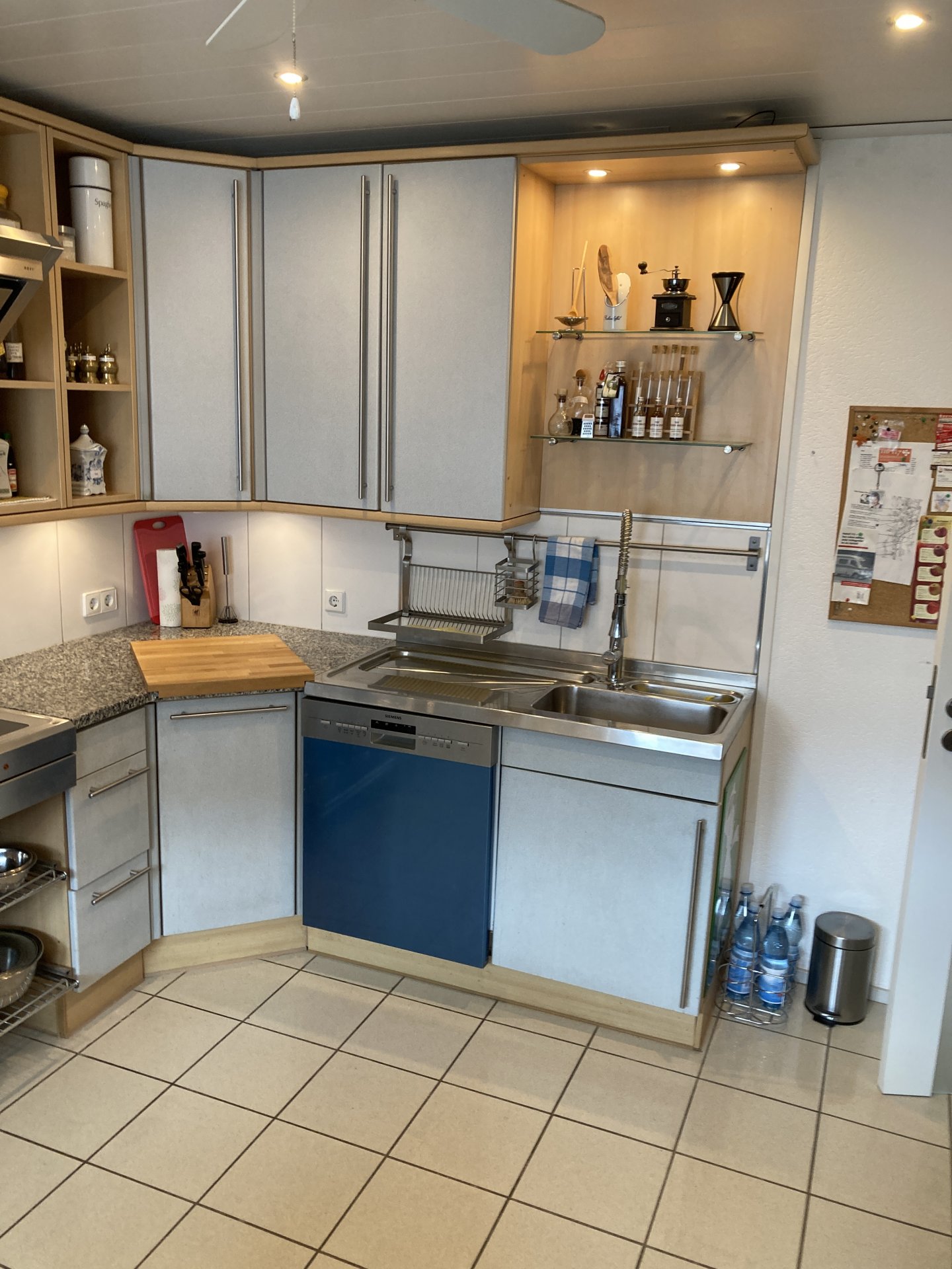

    - Küche mit Blick auf zukünftigen Durchbruch

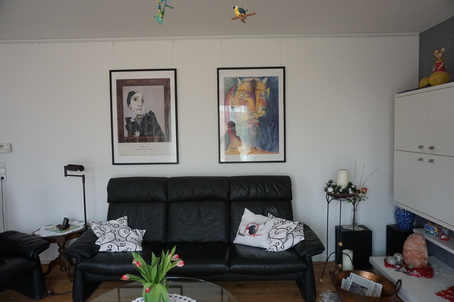

    - Wohnzimmer mit Blick auf zukünftigen Durchbruch

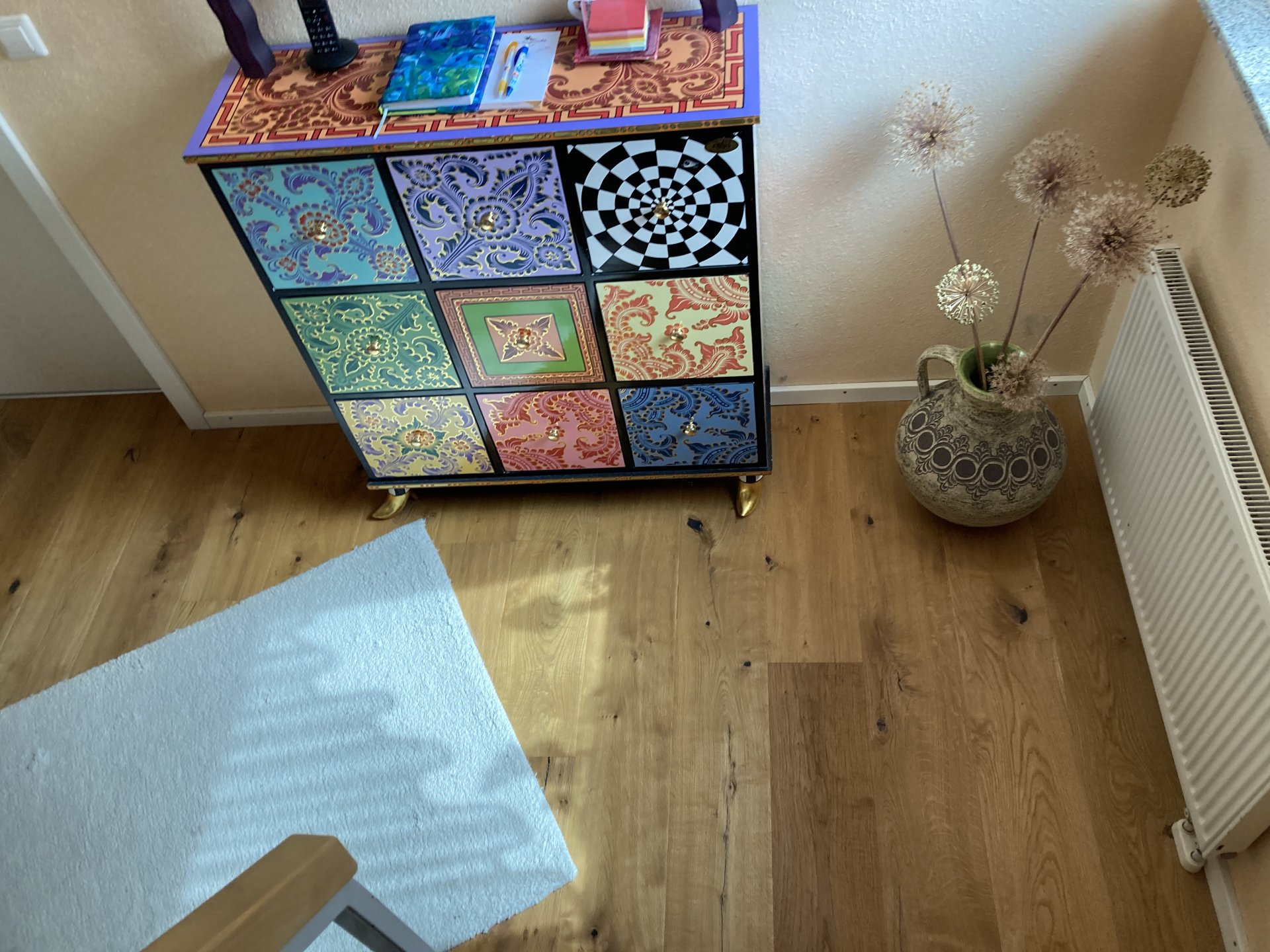

    - Fußboden Wohnzimmer
    - Auflager

    Du schreibst max. 1 m Abstand zur Wand. Zu klären wäre noch, wie viel Platz mindestens als Arbeitsraum benötigt wird. Ich würde die gefühlt so nah wie möglich an die Wand stellen und den Meter nicht unbedingt ausnutzen.
