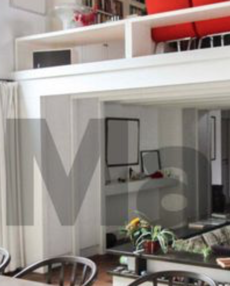

    Hallo liebe Bauexperten,
    wir stehen aktuell kurz vor Schlüsselübergabe zu unserem neuen / alten Haus...
    Ein Thema macht uns aber Bauschmerzen, wir würden gerne einen Durchbruch (1,5 bis max 2m breite) machen, um eine offene Küche zu realisieren. Problematik ist, dass es eine tragende Wand ist, hier eine Empore aufliegt und gleichzeitig die Durchgangshöhe auf knapp über 2m begrenzt ist.
    Als Laie könnte ich mir vorstellen, dass ggf. ein Stahlträger als Sturz funktionieren könnte, und die Empore im "T" des Trägers aufliegt und die Wand durch den Gesamtträger gestützt wird. Natürlich werden wir das ganze mit einem Statiker durchsprechen sobald die Schlüssel übergeben wurde, allerdings kann man sich das Geld auch sparen, falls es tatsächlich unmöglich ist diese Wand zu öffnen.
    Hat jemand mit soetwas Ähnlichem Erfahrungen gemacht?
    Freue mich auf eure Reaktionen :)
    Danke und viele Grüße
    Martin

    also unmöglich würde ich nun nicht behaupten. Aber bei 2m Höhe noch einen Träger unter zu bauen wird ein bisschen knapp. Da müssten dann warscheinlich die Balken aufgeschnitten und ein Tragbalken zwischen gesetzt werden. Wird wohl kompliziert aber sollte machbar sein. Alles eine Frage der Kosten.

    Hallo Sven, danke für dein Feedback... Wir werden uns mal auf die Suche nach einem bezahlbaren Statiker machen und schauen weiter... Wäre schade wenn das Vorhaben stirbt.
