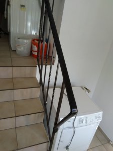

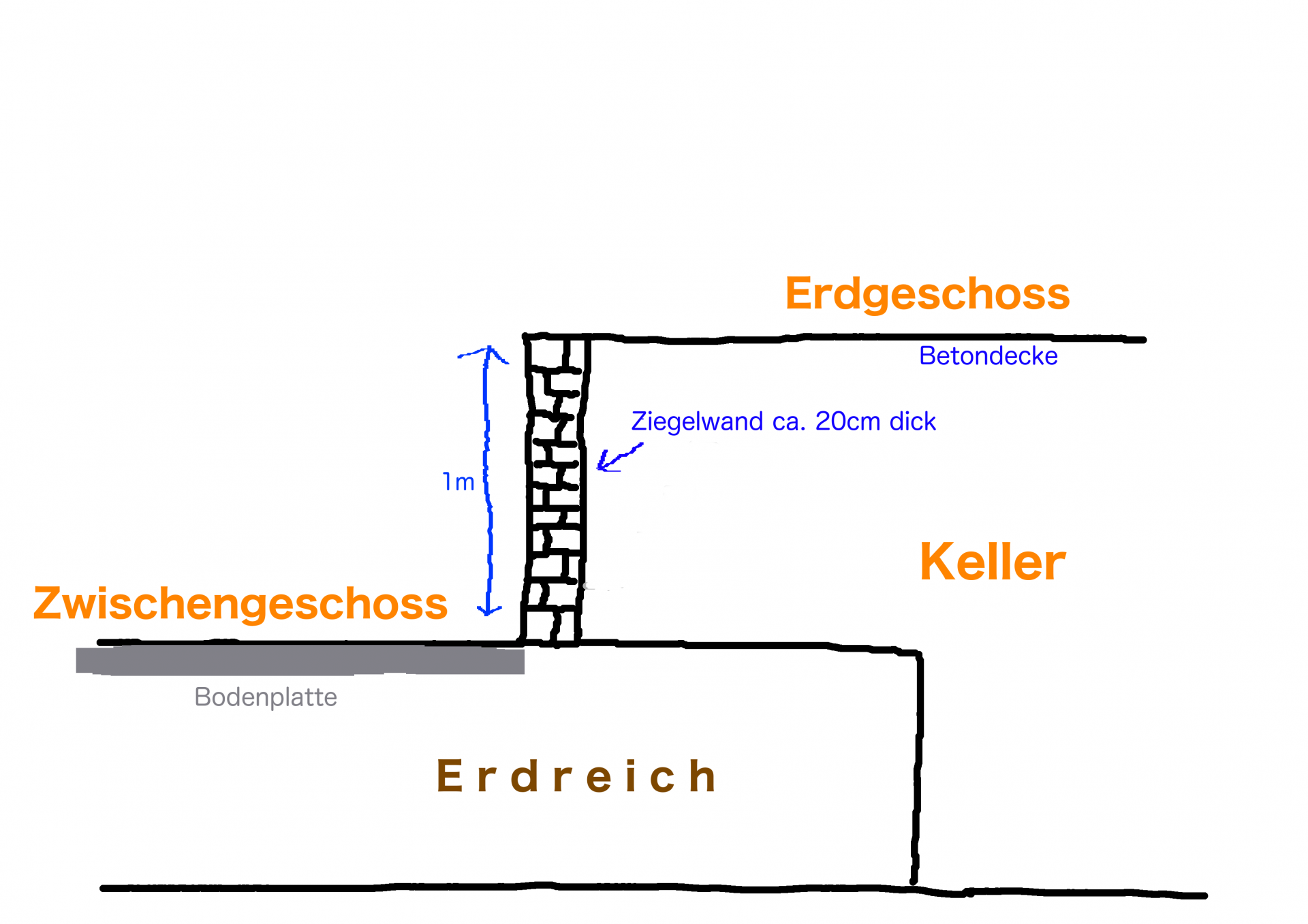

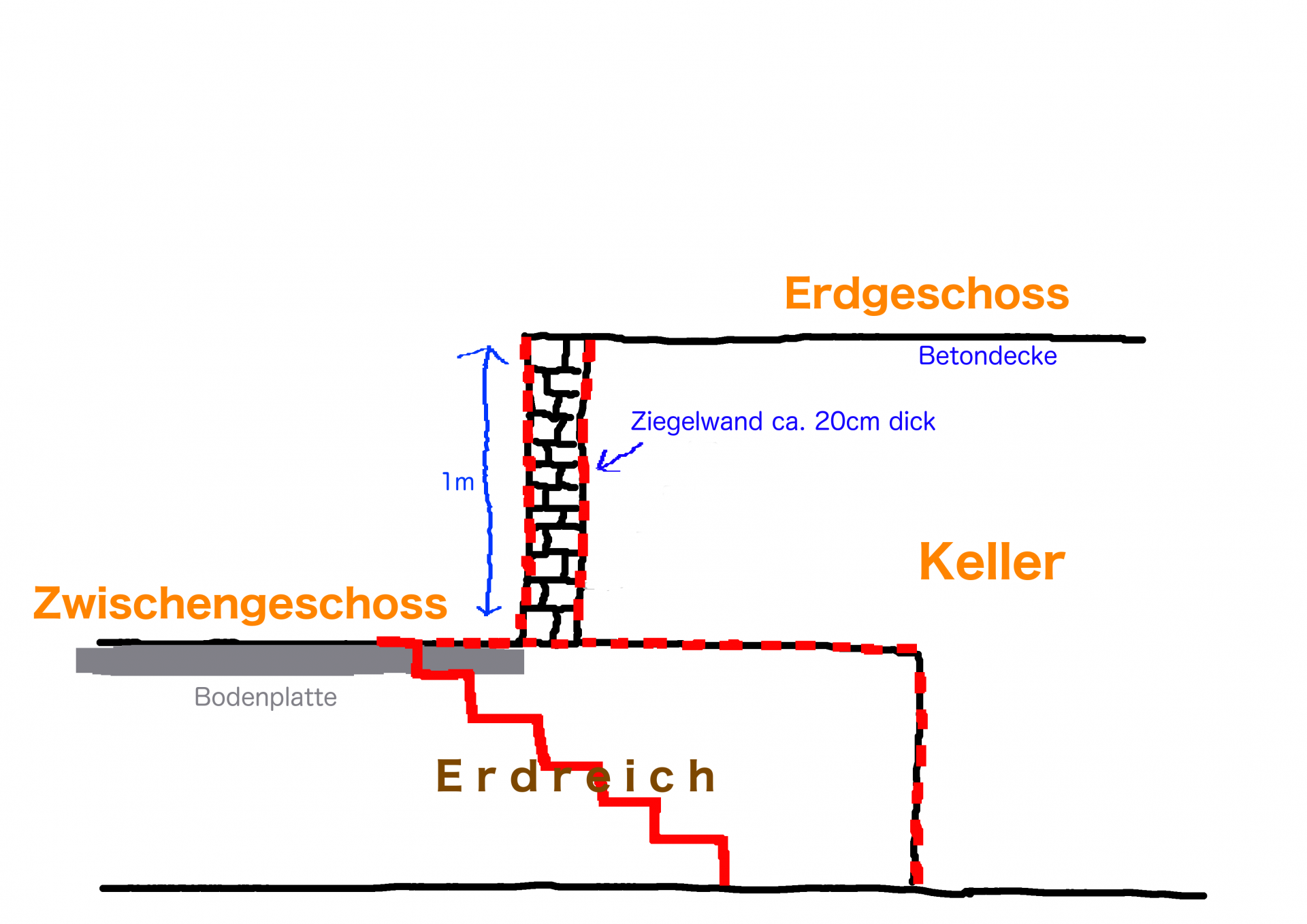

    Hallo zusammen :)
    wir beabsichtigen eine Doppelhaushälfte zu kaufen. 1944 massiv gebaut.
    Die beiden Haushälften sind derzeit noch nicht vollständig getrennt u.a. ist der Kellerabgang noch in der falschen Haushälfte. Dieser soll zugemauert werden und dafür ein neuer Abgang in "unserer" Haushälfte geschaffen werden.
    Eine favorisierte Möglichkeit wäre im Zwischengeschoss des Treppenhauses einen Durchbruch zu machen und dort einen Kellerabgang herzustellen. Dazu muss meines Erachtens teilweise durch die Bodenplatte des Hauses gegangen werden, weil die zu durchbrechende Ziegelwand nur ca. 1 Meter hoch ist (Zwischengeschoss!). Unter der Bodenplatte ist laut Besitzer Erdreich. Im Bruchsteinkeller ist hinter der Wand ebenfalls noch ca. 1 Meter auf Höhe des Zwischengeschosses Erdreich bis es auf die eigentliche Kellerebene geht.
    Zu tun wäre also vermutlich
    * Statik
    * Bodenplatte abstemmen
    * Wanddurchbruch, 100 * 90 cm
    * Erdreich abtragen
    * Trockenbau Abtrennung des Kellerabgangs mit Tür bauen
    * Kellertreppe bauen
    Trockenbau und Kellertreppe würden in Eigenleistung gemacht werden können, beim Erdreich abtragen würde ich natürlich auch anpacken. Die ersten drei Punkte würde ich aber machen lassen.
    Kann zu dem Vorhaben jemand eine grobe Kostenabschätzung abgeben? Das würde uns sehr helfen :-)
    Und da Bilder mehr sagen als 1.000 Worte, hab ich ein bisschen gemalt :)

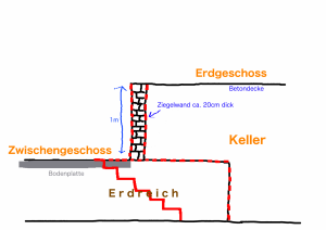

    So sieht es im Moment aus:
    So hatten wir es vor:

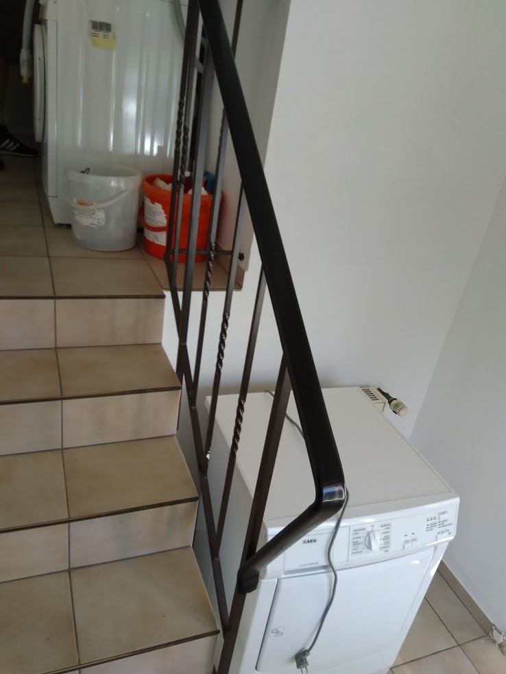

    Und hier noch als Fotos:
    An die Wand soll der Abgang hin (die Heizung da muss auch noch Weg, aber das Heizsystem muss ohnehin auf Links gezogen werden..)

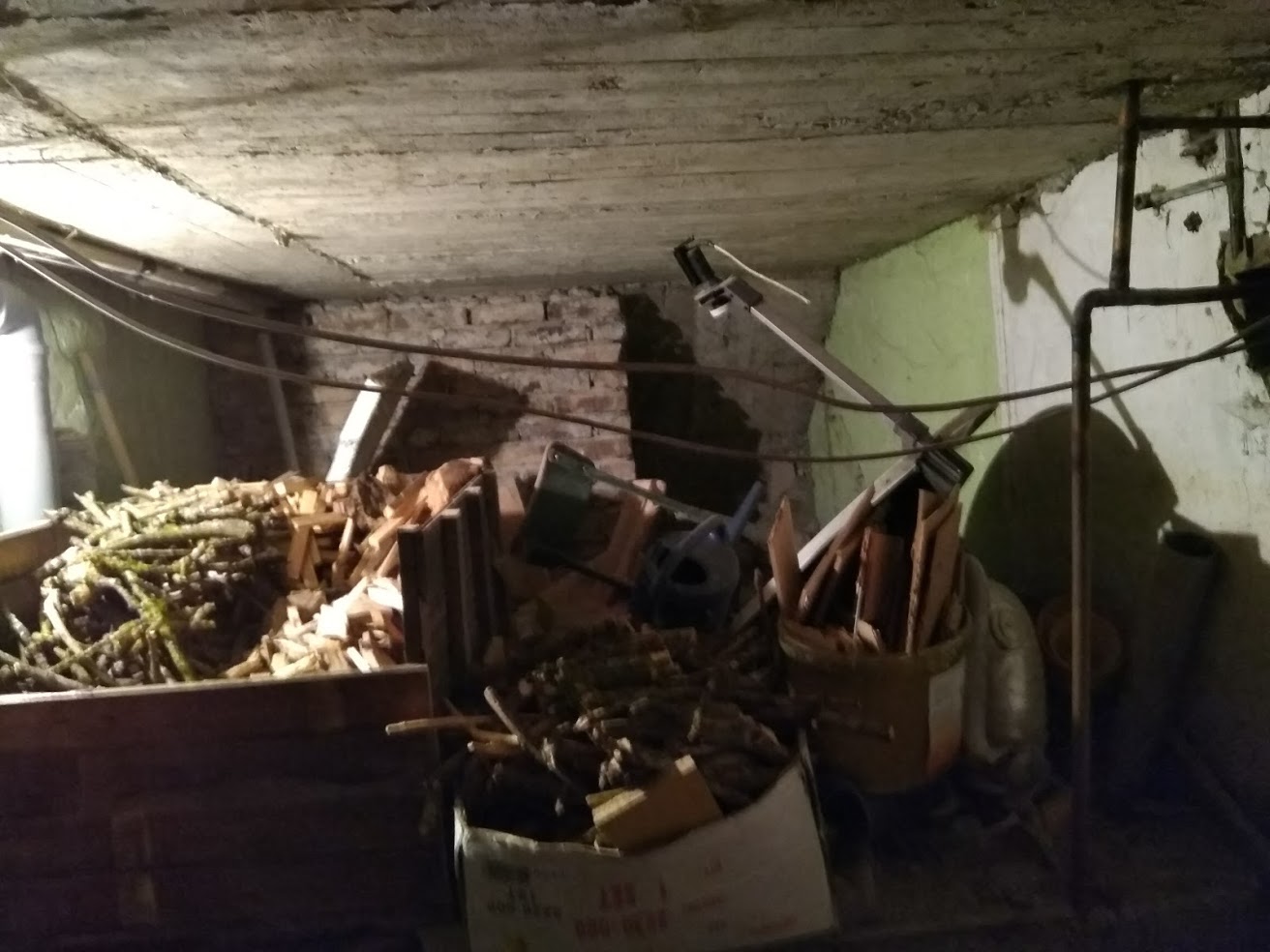

    Das wäre die Wand von der Kelleransicht aus (Ziegelmauer links, rechts sieht man die Treppe zum EG):

    Passt das mit der Kopfhöhe?

    Hm in meiner Zeichnung vermutlich nicht - da hast du recht. Die Treppe müsste wohl etwas weiter da hinten. Wenn man sich ein bisschen bücken müsste wär's nicht so schlimm denke ich.

    Die Statik und Detailplanung ist das wichtigste.
    Einhaltung aller notwendigen Vorschriften (Durchgangshöhe, Treppenbreite usw.)
    Abdichtung, ggf. Überdachung. EnEV Vorschriften.
    Warum eigentlich Kellertreppe selber machen, aber den Durchbruch nicht selbst ?
    Eine Kellertreppe selber gießen und Anschlüsse abdichten usw. finde ich eher schwierig.
    Eine Wand durchbrechen oder Erde ausbuddeln eher nicht.
    Denke wenn du alles vergeben würdest bist du sicher bei 10.000 EUR.
    Ausbuddeln, Durchbruch, Wegstemmen und Schutt entsorgen sind sicher davon mind. 4000 EUR.
    Das würde ich mir auf jeden Fall sparen wollen.
    Aber wie gesagt, exakte Planung erstellen und dann die Statik, dann weisst du schon viel mehr.
