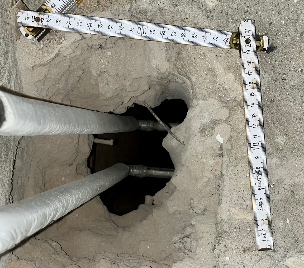

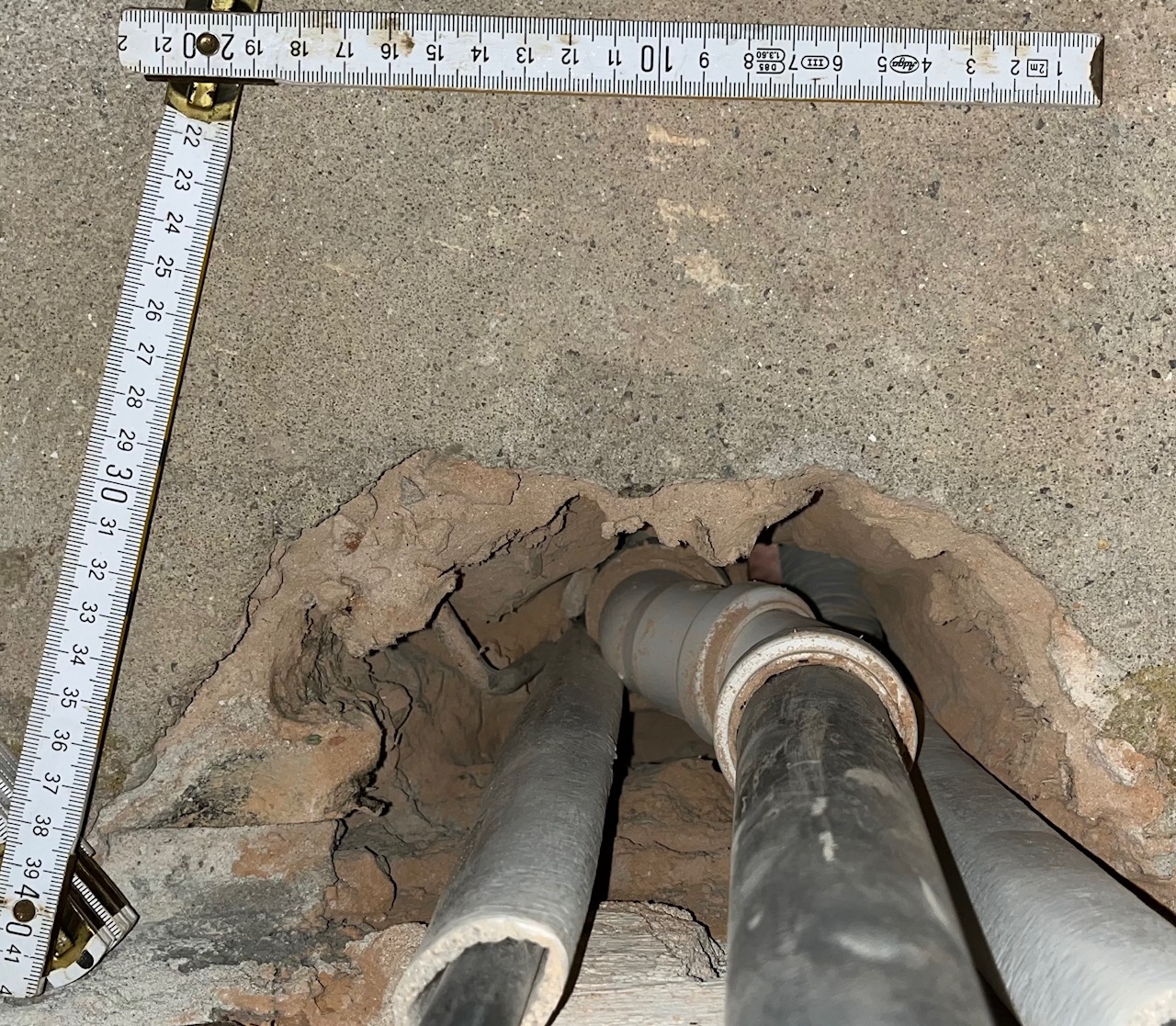

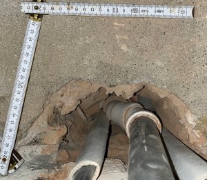

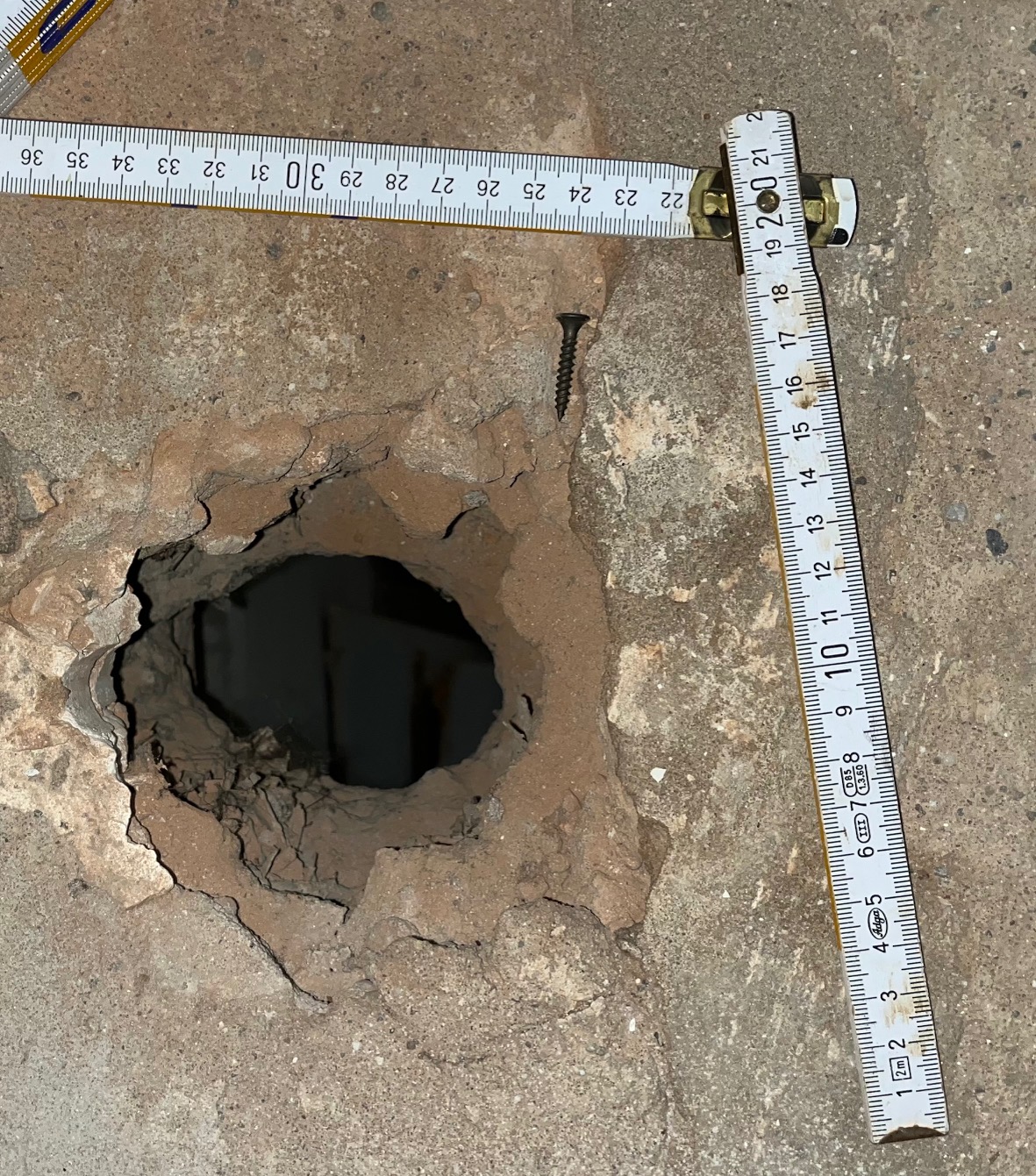

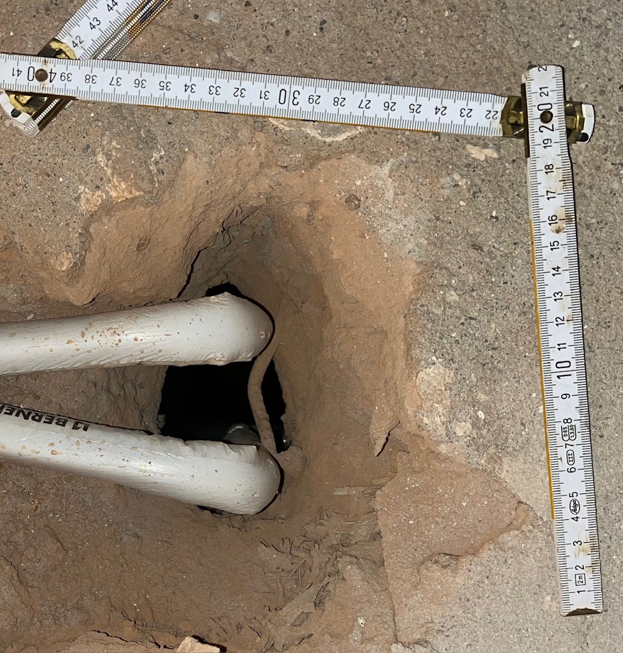

    Hallo liebe Gemeinde,
    im Rahmen der Sanierung wurden durch die Sanitärfirma einige Öffnungen durch
    die Decken erstellt.
    Nun die Frage: wie verschließe ich diese am besten?
    Meine aktuelle Idee:
    - von unten ein stabiles Brett verschrauben
    - den Hohlraum bis 6cm unterhalb der Oberkante mit Schnellbeton füllen
    - die oberen 6cm werden mit Estrich aufgefüllt
    Passt das so oder gibt es noch weniger aufwändige Macharten?
    Dank und Gruß

    Erstreckt sich die Öffnung von Unter- bis Oberkante über mehrere Schichten? Also z. B. Putz auf der Unterseite, nach oben gefolgt von der Rohdecke, dann der Estrich? Ich würde halt jede Schicht möglichst separat "versiegeln". Vielleicht sollte man auch das Ausdehnverhalten der Rohre und des jeweiligen Füllmaterial in Ihrem Zusammenwirken beachten. Ist da die Rohrisolierung ausreichend, um das Abzufangen?

    Das mit der Ausdehnung ist ein guter Punkt...werde ich morgen mit dem Sanitärmenschen besprechen...
    Und ja..die Öffnungen gegen durch alle Schichten der Decke. (Betonelemente, Estrich und Putz)

    Du könntest bei den ganzen Rohren ein Problem haben, das Brett wirklich dicht anzubauen. da könnte es hilfreich sein, das Brett von unten mit Bauschaum zu verkleben, dann von Oben mit Beton auffüllen, das machst du bis zur Estrichlage.
    Wenn der Estrich schwimmt muss dazwischen natürlich eine Trennschicht, dann die Estrichlage mit Beton auffüllen.
    von unten kannst du zum Schluss das Brett abnehmen, die Klebelage Bauschaum entfernen und das Loch mit Putz verschließen.
    So wird es nahtlos. Achte beim zu verwendeten Beton unbeding darauf, dass er möglichst wenig schrumpft.

    Das habe ich auch schon gesehen und nicht nur hier gelesen. Im Bereich um die Rohre macht es m. M. nach Sinn, ein Material zu verwenden, dass man leicht entfernen kann, wenn man an den Rohren diverse Arbeiten durchführen muss und um Materialausdehnungen abzufangen.
    Ich persönlich würde jedoch ungern ein so großen Loch z. B. mit Bauschaum ausfüllen, sondern für jede Schicht (Putz, Rohdecke, Dämmung, Estrich, ...) ein passendes, möglichst artverwandtes Material verwenden. Das ideale Ziel ist ja eine "In-stand-setzung".
