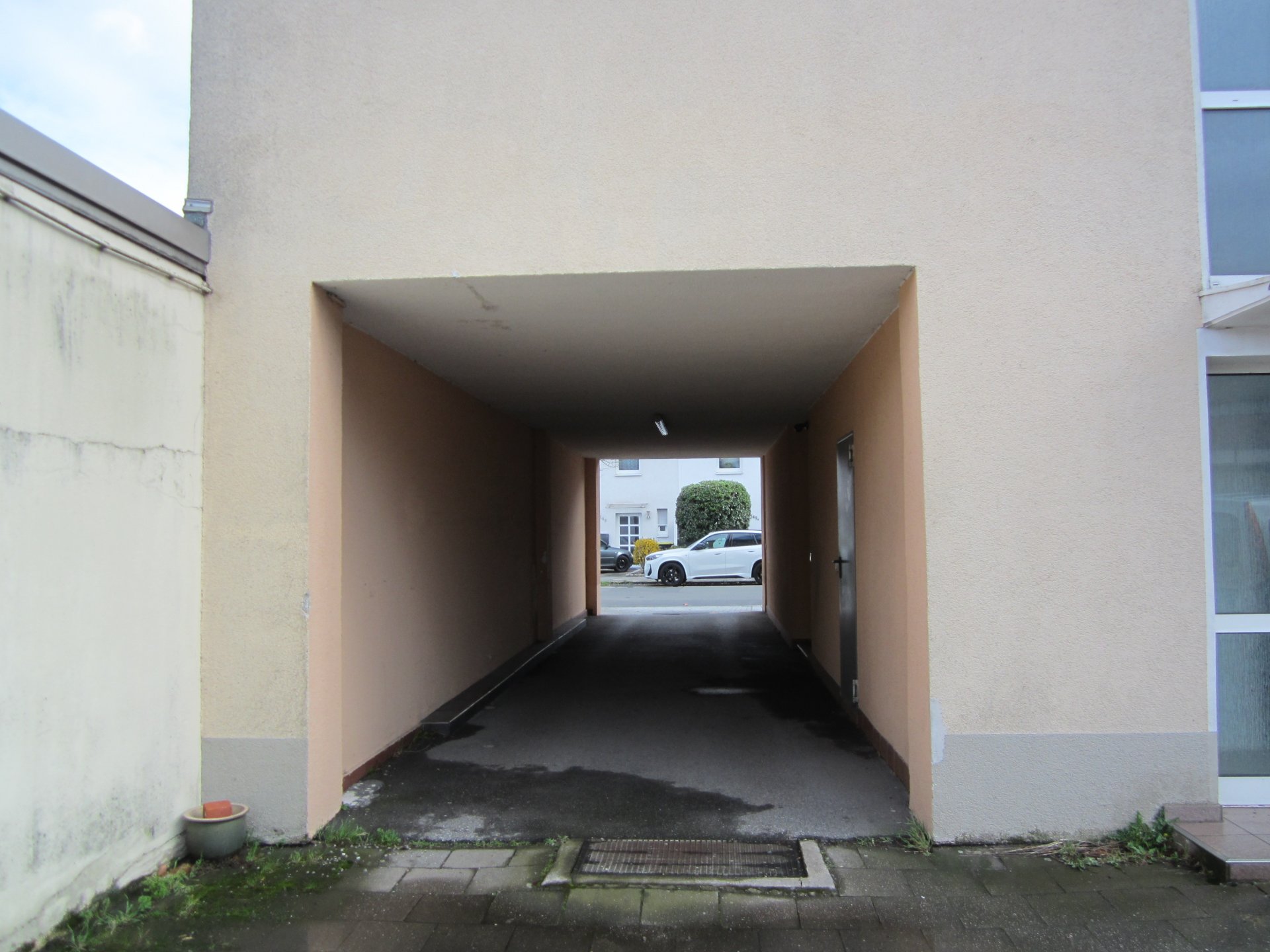

    Hallo Ihr Lieben, unser Haus wurde vor ca. 20/25 Jahre gedämmt. (BJ 1963) Gedämmt wurde die Hausfront und die Hofseite des Hauses. Bei der Durchfahrt, die früher mal 3,20m hoch war wurde die Decke mit Styropor ähnlichem abgehangen und somit gedämmt. Die Dämmung wurde nicht auf der Unterseite der 1. Geschossdecke angebracht, sondern auf eine Höhe von nun 2,60 m abgehangen. Es befindet sich zwischen Isolierung und 1.Geschossdecke also ca. 45 cm bis 50 cm Hohlraum. Die Seitenwände wurden nicht gedämmt, da die eine Wand nur die Stützwand ist und die Wand auf der anderen Seite im Anschluss kleinere Abstellräume befinden.
    Hat hier jemand Erfahrung, ob das zu einem Problem für die darüber liegenden Räume werden kann?

    Bitte bedenken, daß Styropor als Deckenunterseitige Dämmung gerade bei Durchfahrten und sonst Wo?
    In allen Bundesländern strengstens verboten sind. Hierzu auch mal in die Hersteller-Angaben und Verarbeitungs-
    Richtlinien reinschauen.
    Bei einem Brand hilft da nur noch ein Strick!
    Safety first.

    Diese Bedenken habe ich auch schon seit längerer Zeit. Aber ich kann daran leider nicht viel ändern. Es braucht die Mehrheit, um die alte Dämmung entfernen zu lassen. Haben Sie für mich einen Paragraphen für die Verbotsangaben? Hersteller-Angaben und Verarbeitungsrichtlinien gibt es nicht mehr. Werde ich da beim Bauamt fündig?
    Noch steht für mich die Frage, ob bei den darüberliegenden Räume Wärmebrücken entstehen können.
