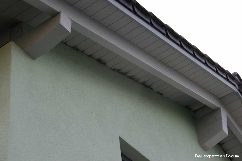

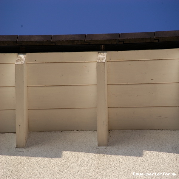

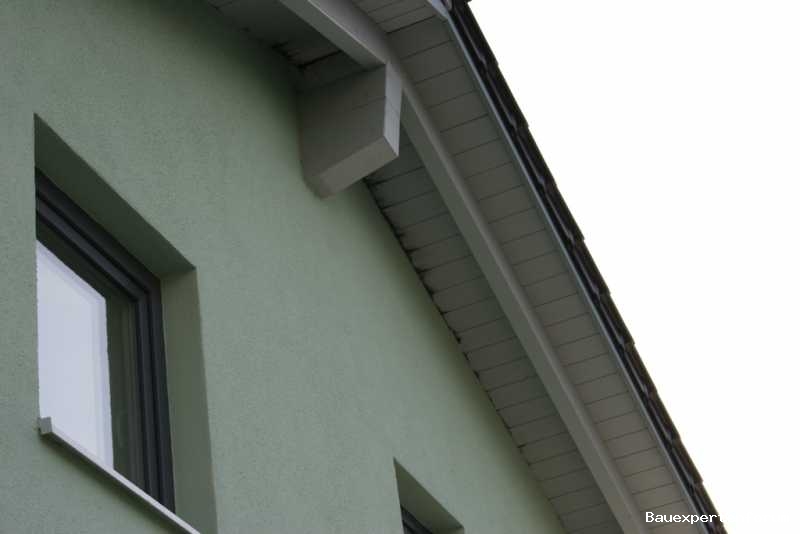

    das Haus wurde 2007 erbaut und bezogen. Die Verfärbungen an der Sichtschalung fielen uns das erste mal nach dem Winter 2008/2009 auf und wurden dann jeden Winter (und nur im Winter) größer.
    Bei uns ist der Außenputz ja zum Glück nie nass wie bei Ihnen, wir haben nur die Verfärbungen auf den Nut- und Federbrettern am Dachvorschuss am Giebel. Hab mal ein paar Fotos hochgeladen...
    In dieser Woche wird nun dieses "Selbständige Beweissicherungsverfahren" durch unseren Anwalt eingeleitet. Adressiert an den WDVS-Ersteller und an den Zimmerer/Dachdecker.
    Einen BlowerDoor-Test haben wir eh schon in Eigenregie im letzten Sommer durchführen lassen mit "hervorragenden Ergebnissen für ein Haus ohne Kontrollierte Wohnraumlüftung" (Zitat Techniker). Den genauen Wert kann ich momentan leider nicht mitteilen, da alle Unterlagen beim Anwalt sind.
    Einer der ehemaligen Geschäftsführer des WDVS-Herstellers war nach diesem Test auch vor Ort und sagte, er würde den Schaden beheben, "sei überhaupt keine Frage, dass der Fehler bei ihnen liege" und hat uns die Kosten für den Test dann freundlicherweise auch noch erstattet. Nur leider hat dieser die Firma dann aufgrund Streitigkeiten mit dem anderen Geschäftsführer verlassen. Und der stellt sich halt jetzt quer. Also in der Art "Ich mache keine Fehler"....
    Meine Vermutung (und die einiger Techniker von verschiedenen WDVS-Herstellern): Hier wurde der Anschluss von der Dämmung an die Sichtschalung einfach nicht ordnungsgemäß ausgeführt (falsches/kein "Kompriband"). Am stärksten übrigens ist die Nordseite des Hauses betroffen, auf der Südseite sind (bisher) nur kleine Stellen zu sehen.
    Weiterhin hat mein Schwager, der zur gleichen Zeit gebaut hatte und bis auf das WDVS konstruktiv den gleichen Dachstuhl hat überhaupt keine Probleme. Daher glaube ich nicht, dass der Zimmerer hier die Dampfsperre "vergessen" hat.
    Hat hier irgendwer so was wie auf den Fotos schon mal gesehen oder hat eine Ahnung woher diese Verfärbungen kommen könnten?
