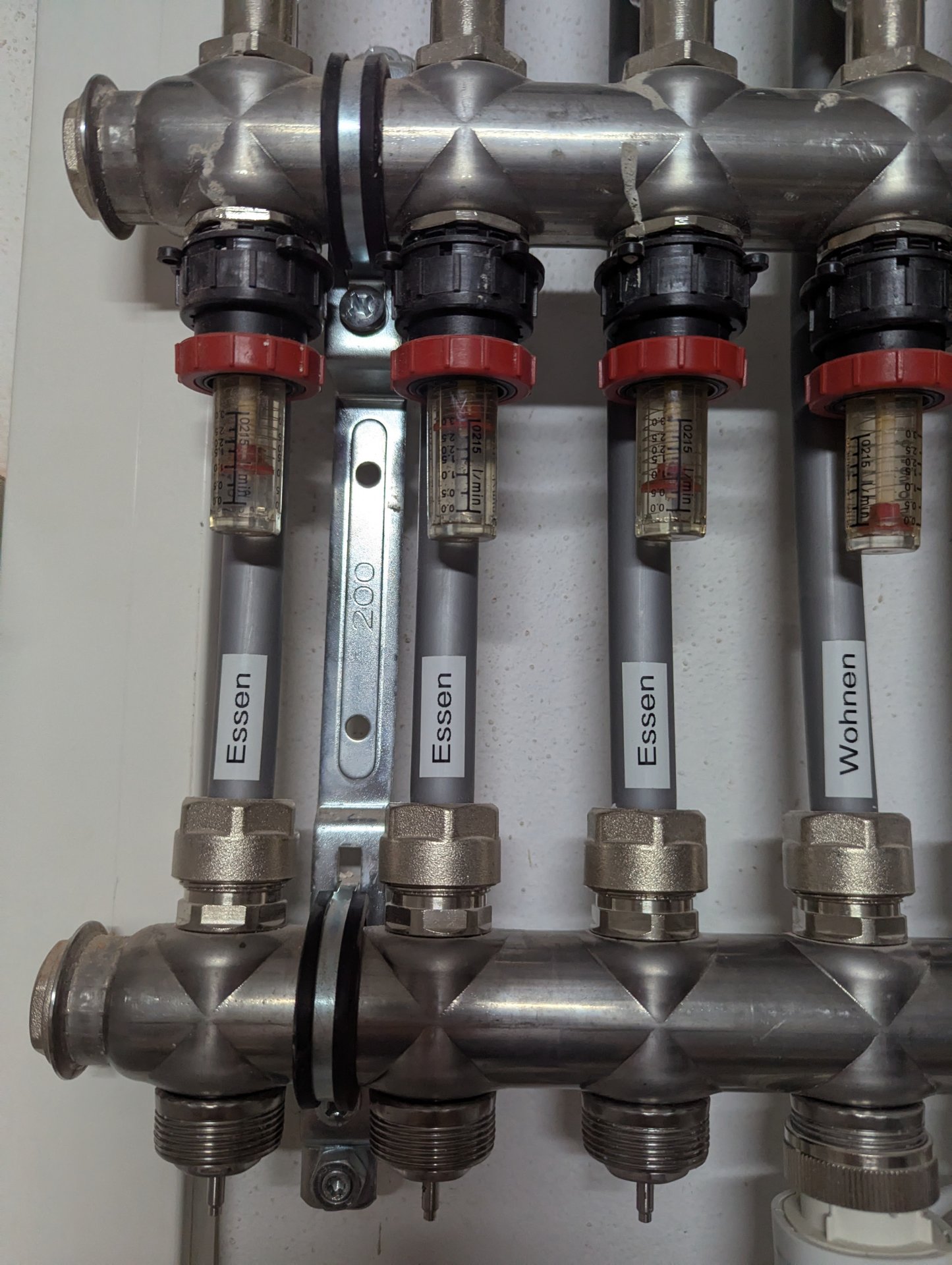

    In unserem Koch-Essbereich befinden sich 3 Heizschleifen.
    Im Bild die drei Kreise, die mit "Essen" beschriftet sind.
    Aktuell ist der Fußboden in diesem Raum ungleichmäßig warm.
    Ein Blick auf die Durchflussmenge zeigt, dass die 3 Kreise unterschiedliche Durchflussmengen haben.
    Ich bin mir sicher, dass in der letzten Heizperiode alle Kreise die selbe Durchflussmenge hatten.
    Ich habe die Steller demontiert um diese auszuschließen.
    Wie kann es sein, dass (plötzlich) die Kreise eine unterschiedliche Durchflussmenge haben und dadurch der Boden ungleichmäßig warm wird?

    Indem z.B. die Heinzelmännchen die Durchflussmenge durch Drehen an den roten Verschraubungen verändert haben?

    Im übrigen ist das Ziel der Einstellung nicht dass alle Böden gleich warm werden.
    Eigentlich sollte gar kein Boden so warm werden, dass du es merkst, oder gar einen Unterschied merkst.
    Das Ziel einer Raumheizung ist, dass der Raum warm wird, also seine 20-21 Grad (zum Beispiel) erreicht.
    Deshalb ist es auch völlig normal, dass z.B. der Boden im Bad oder in einem großen Raum auf Nordwest Seite mit vielen Fenstern vielleicht wärmer wird oder der Durchfluss höher ist, als ein kleines innenliegendes WC ohne Fenster.....
    PS. Zusätzlich kommt noch dazu, dass die Unterschied im Durchfluss sich stärker einstellen, wenn die Pumpe mit mehr oder weniger Leistung läuft. Also kann es evtl auch sein, dass jemand was an der Pumpe verstellt hat ?

    @HiasBY
    Bist Du sicher, dass die Durchflussbegrenzer für diese Einbaulage zugelassen sind?
    Die Stellantriebe sind es mit Sicherheit nicht.

    Ich hatte irgendwie die Hoffnung dass das Photo nur um 180 Grad gedreht ist :)

    Der lokale Heizungsbauer hat das so eingebaut. Ich habe mich damit nicht befasst. Hab mich drauf verlassen, dass der Fachmann weiß was er tut. Stellt die Einbaulage ein Problem dar?
    Der Heizkreisverteiler hängt an der Wand. Einbaulage wie auf dem Bild zu sehen (das Bild ist nicht gedreht...)

    Klingt nachvollziehbar ;-) Ich hab jetz auch mal an den roten Verschraubungen dedreht und die Durchflussmenge des Esszimmers bei den drei Kreisen gleich eingestellt. Die hängen am selben Raumthermostat, sind gleich lang und im selben Raum. Also sollten sie für mein Verständnis auch die selbe Durchflussmenge haben.

    Das ist die Frage, die ich DIR stelle.
    Ich habe noch keine HKV gefunden, die für kopfstehende Einbaulage freigegeben waren und habe mich auch stets geweigert, diese unter der Kelledecke zu montieren.

    Wenn das Ding an der Wand und nicht an der Decke hängt gibt es doch keinen Grund es kopfüber zu montieren ?
    Die durchflussmesser sind zwar meist Federbeaufschlagt mit vorspannung aber das ist so schwach und die Schwerkraft ist ja auch noch da …. Also würde mich nicht wundern wenn die einfach falsch anzeigen
    wird der Raum denn warm ? Wenn es mehrere heizkreise für den gleichen Raum sind, dann stell es halt so ein dass der durchfluss überall gleich ist

    Der Heizkreisverteiler vom Erdgeschoss hängt unter der Kellerdecke. Von den Anschlüssen her war kopfüber scheinbar am einfachsten zu montieren. Wie gesagt, hat der Heizungsbauer gemacht, hab mir darüber bisher keine Gedanken gemacht. Ja, habe die drei Kreise eines Raumes gestern so eingestellt, dass sie den selben Durchfluss haben. Der Boden im Esszimmer ist jetz auch gleichmäßig warm. Denke das sollte jetzt passen

    Ist das ein Neubau und der Errichter ist in der Gewährleistung?
    Warum wurde der HKV regelwidrig unter der Kellerdecke montiert? Hast Du das so bestellt?
