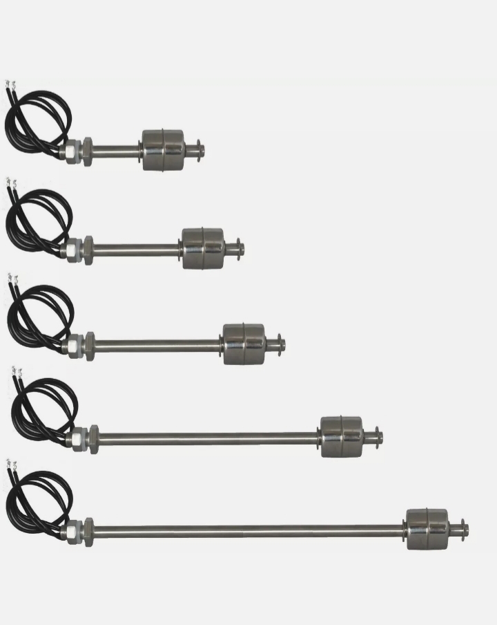

    Als Denkanstoss würde ich, natürlich

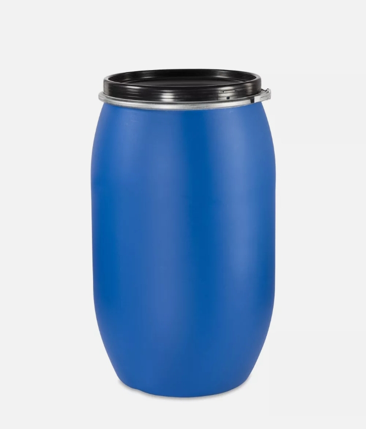

    Mir ein Deckelfass nehmen mit Spannring so wie dieses etwa
    Die gibt es auch mit Lebensmittelecht.

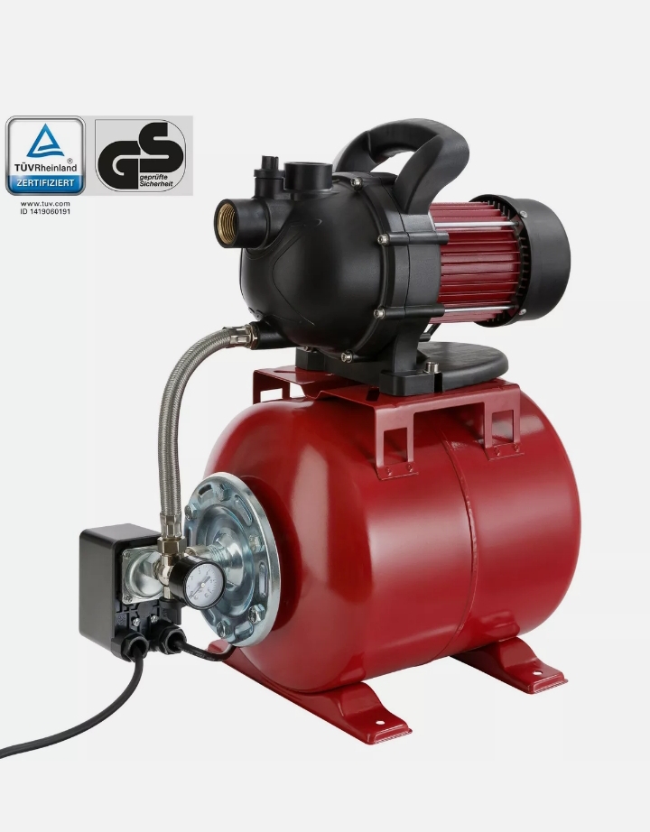

    In den Deckel das Saugrohr einbauen für das Hauswasserwerk dorthin dann flexibel
    Einlaufstutzen setzen in Flexibel

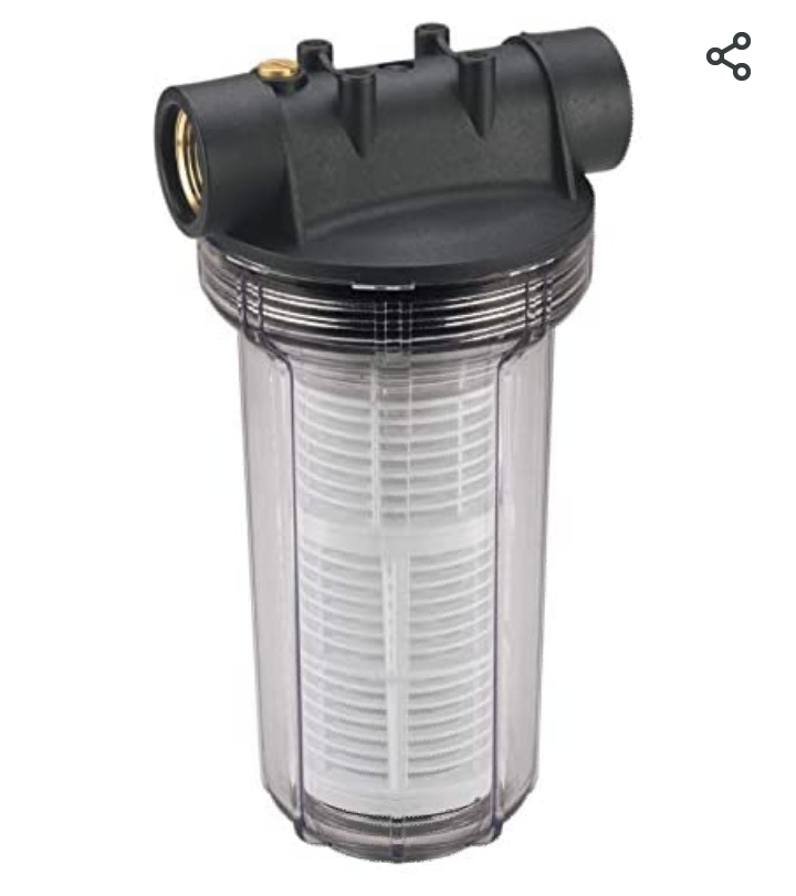

    In die Zuleitung auf jeden Fall einen Filter damit wenn sich Ablagerungen aus der Zuleitung lösen nicht deine Perlatoren etc. verstopft.

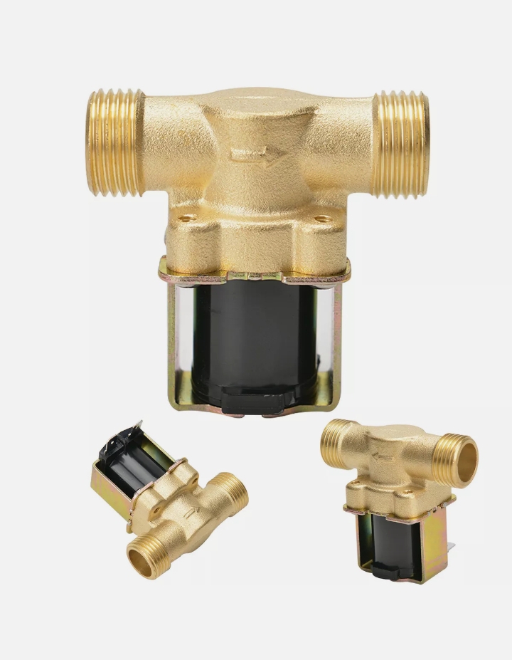

    Davor dann ein Magnetventil
    In den Deckel Füllstandsmelder oder Schwimmerschalter setzen. 1x für "voll"
    1x für "leer". ( damit das Hauswasserwerk nicht Luft ansaugt!)
    Gibt es auch zum draussen ankleben glaub ich.
    Zum "atmen" noch ein Luftrohr in den Deckel.
    Darauf einen Filter oder Filterwatte ab E10 damit es sauber bleibt.
    Dann kannst du den Deckel abnehmen wenn mal nötig zu Fass reinigen oder oder.
    Nur so als Denkanstoss

    @Fred Astair hat es nicht explizit dazugeschrieben, aber bei einem geschlossenen System, wie z.B. WW Speicher + Zusatzpumpe ändert sich nichts an der Situation.
    Du "ziehst" gleichzeitig an der Leitung.....
    Das wird nix bringen und in der Regel ist die Pumpe auf der anderen Seite (Quelle) sowieso sowas von stark bzw. überdimensioniert, dass das Rohr schon extrem von innen aussehen muss, damit es überhaupt soweit kommt. Deshalb sagte ich ja schau dir als allererstes mal ein Rohrstück von innen an.
    Wenn du mit einem offenen Gefäß arbeitest mit Puffervolumen und Schwimmer hast du den Vorteil, dass du die Entnahme komplett abkoppelst.
    Das heisst, dort wo das Wasser gebraucht wird kannst du ja dann meinetwegen mit einem 2. Hauswasserwerk arbeiten.
    Und ob dann durch deine Leitung von der Quelle 1, 2, oder 3 Liter pro Minute kommen spielt gar keine Rolle, wenn der Puffer groß genug ist.
    Prinzip Klospülung ;) Nur mit 2. Pumpe statt Schwerkraft

    @Maape838
    Die Idee mit der "Wassertonne" finde ich bis jetzt am besten . Dann würde ich einfach die Zuführungsleitung zum Durchlauferhitzer aufsplitten einen Mehr Wegehahn einbauen und daran die Tonne anschliessen . Ich habe gehört man soll Wasser nicht zu lange stehen lassen ?
    Gibt es solch eine Tonnen lösung nicht schon vorkonfektioniert mit Pegelschaltern ?
