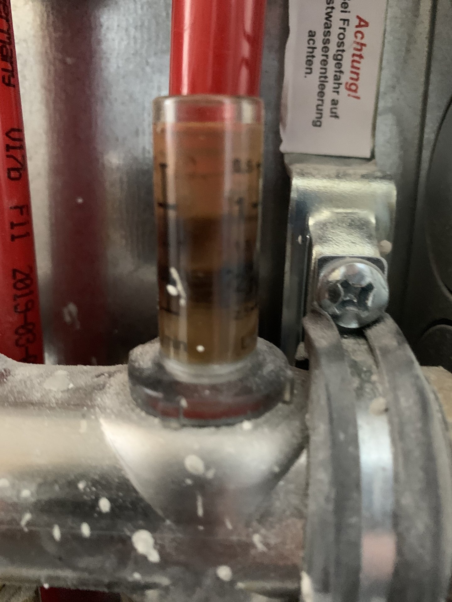

    ich wohne nun knapp 1 Jahr in einem EFH und wenn ich die Durchflussmengenbegrenzer am HKV ablesen will, ist das bei den meisten kaum möglich, weil die komplett schwarz und dunkel vom Wasser sind.
    Ist das normal?

    Nein, nicht normal. Bei Dir finden irgendwelche Oxydations- und Zersetzungsprozesse statt, die Deine Anlage über kurz oder lang verrecken und/oder verschlammen lassen. Ist die Anlage mit aufbereitetem Wasser befüllt worden? Welche Maßnahmen schreibt der Hersteller des Wärmeerzeugers vor? Was für Rohre sind verbaut? Was sagt die Analyse Eures Trinkwassers (gibts auf der HP des Wasserversorgers oder der Gemeinde)?

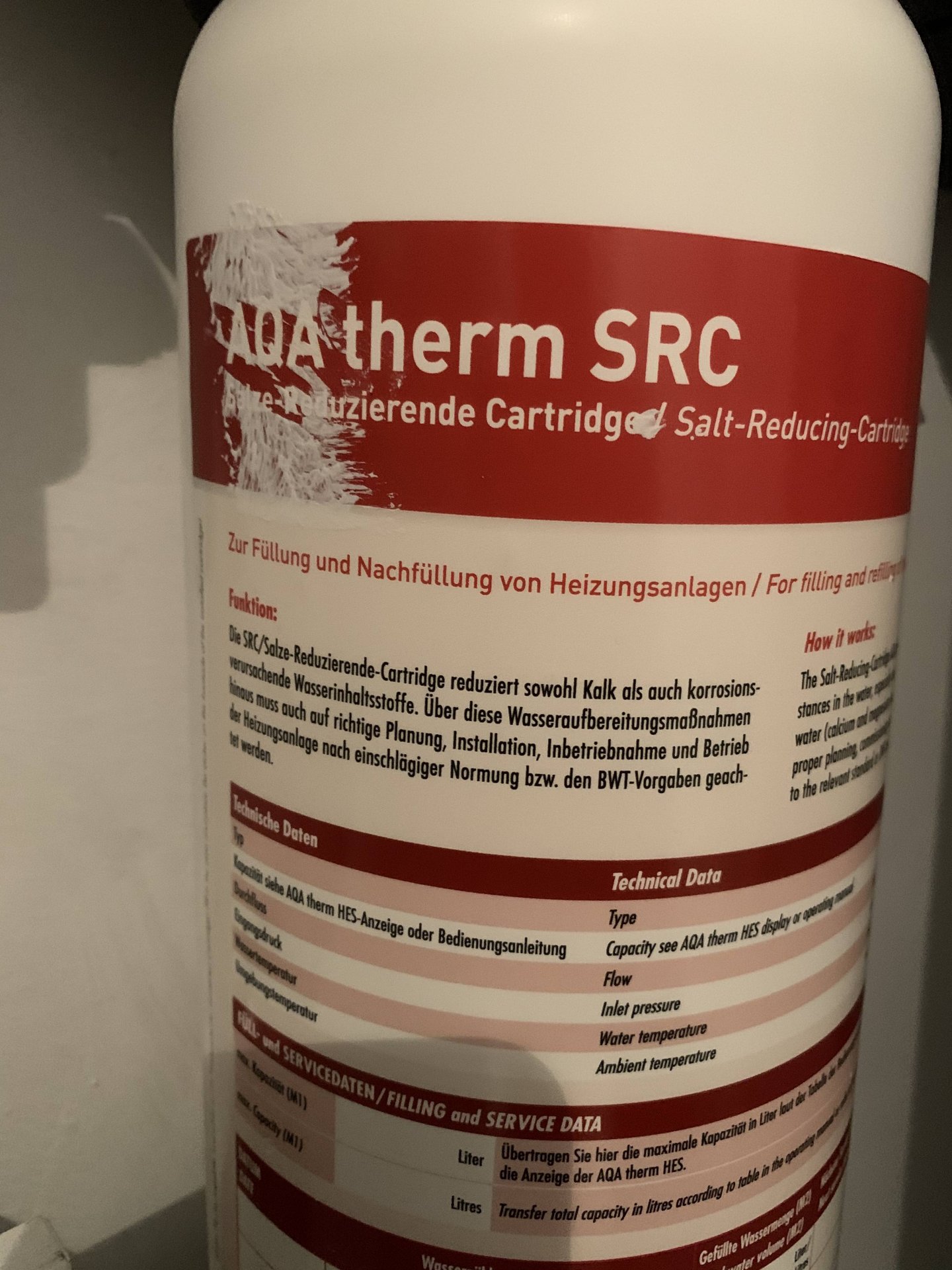

    a) Befüllt wurde es mit dem Trinkwasser, davor hängt eine Kartusche zur Aufbereitung (siehe Bild). Ist wohl auch vom Wärmepumpenhersteller gefordert...
    b) Rohre sind Kunstoffrohre.
    c) Trinkwasseranalyse habe ich einen kompletten Bericht, welche Werte werden denn benötigt?

    Natürlich musst Du das beheben (lassen).
    Dazu musst Du erstmal das Wasser analysieren lassen und mit den vom Herstellers geforderten Werten vergleichen. Dann brauchst Du einen Sachverständigen, der die Analysewerte deutet und Deine Anlage inspiziert. Erst dann kannst Du eine qualifizierte Mängelrüge mit Auflistung der Fehler, die der Errichter gemacht hat, abgeben.
    Du bist in der Beweispflicht der Mangelhaftigkeit zum Zeitpunkt der Abnahme. Bis dahin hätte Dir der AN noch beweisen müssen, dass er alles richtig gemacht hat .
    So sieht ein Durchflussanzeiger nach 8 Jahren aus:

    In der Montageanleitung steht
    5.1 Anforderungen an das Heizwasser
    Das Heizwasser muss der VDI-Richtlinie 2035 oder vergleichbaren lokalen Vorschriften entsprechen.
    Lässt sich das nicht rausfinden, ob die Richtlinie mit dieser Kartusche eingehalten werden kann?
    Das Produktdatenblatt (https://www.bwt.com/de-de/-/media/b...b_de.pdf?rev=a5a9a114b61242339d7e18e240fbc0c8)
    lässt Raum zu Interpretation:
    "Die Heizungs-Wasser-Gruppe dient zum Be- und Nachfüllen der Heizungsanlage mit aufbereitetem Wasser laut Anforderungen VDI 2035 Blatt 1 bzw. ÖNORM H 5195-1."
    Was soll das nun heißen:
    a) Es ist dafür da um Trinkwasser aufzubereiten und die VDI 2035 Anforderung zu erfüllen oder
    b) Es muss bereits aufbereitetes Wasser durch die Kartusche fliesen? Was auch immer dann diese Kartusche bringt...

    Also komplett dunkel und schwarz sieht bei mir anders aus, aber OK ist das trotzdem nicht.
    Hast du FBH und HK gemischt? ggf. im Bad usw?

    Hast du im Bad oder sonstwo einen "normalen" Heizkörper im Mischbetrieb mit deiner Fussbodenheizung ?
    Irgendwo muss das Metall was du da in Form von Korrosion bzw. Magnesit im Schauglas siehst ja her kommen !

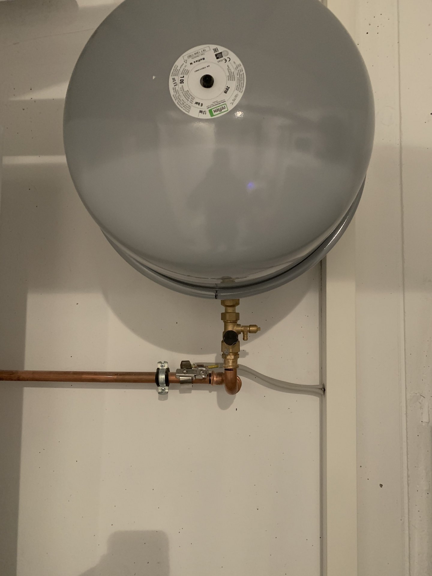

    Du wirst auch mit ziemlicher Sicherheit ein einfachen Stahl-MAG(Membran Ausdehnungsgefäß ) im System haben von dort kommt es dann höchstwahrscheinlich.
    Hier auf einen Austausch bestehen.

    Stahl ist ja nicht grundsätzlich unzulässig.
    Spülen + Schlammabscheider und zwar vom ursprünglichen Heizi wegen Gewährleistung.

    Vollkommen richtig, da sind auch keine Kunststoffrohre

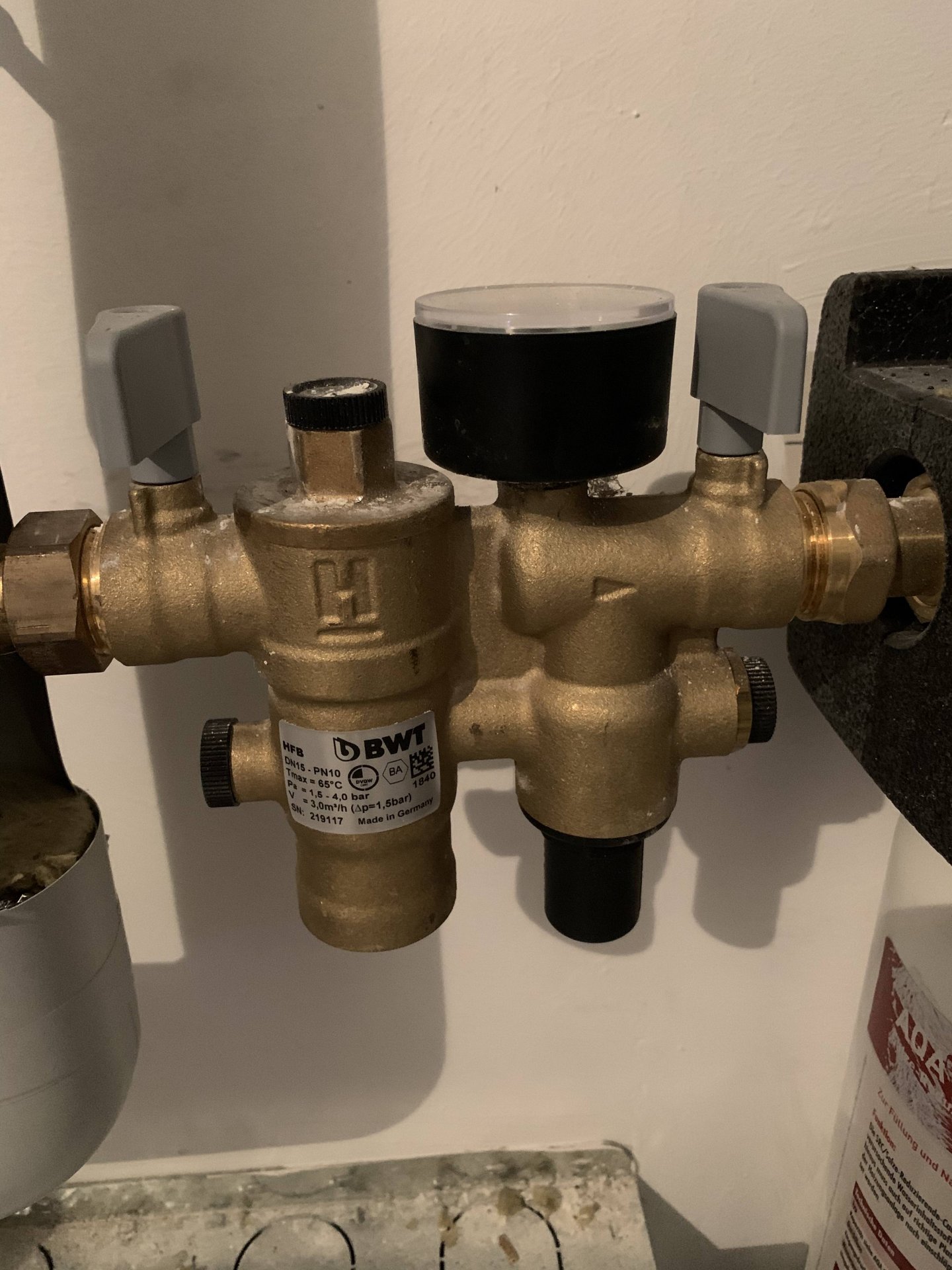

    Sowas habe ich noch vor der Kartusche, was ist das denn?
