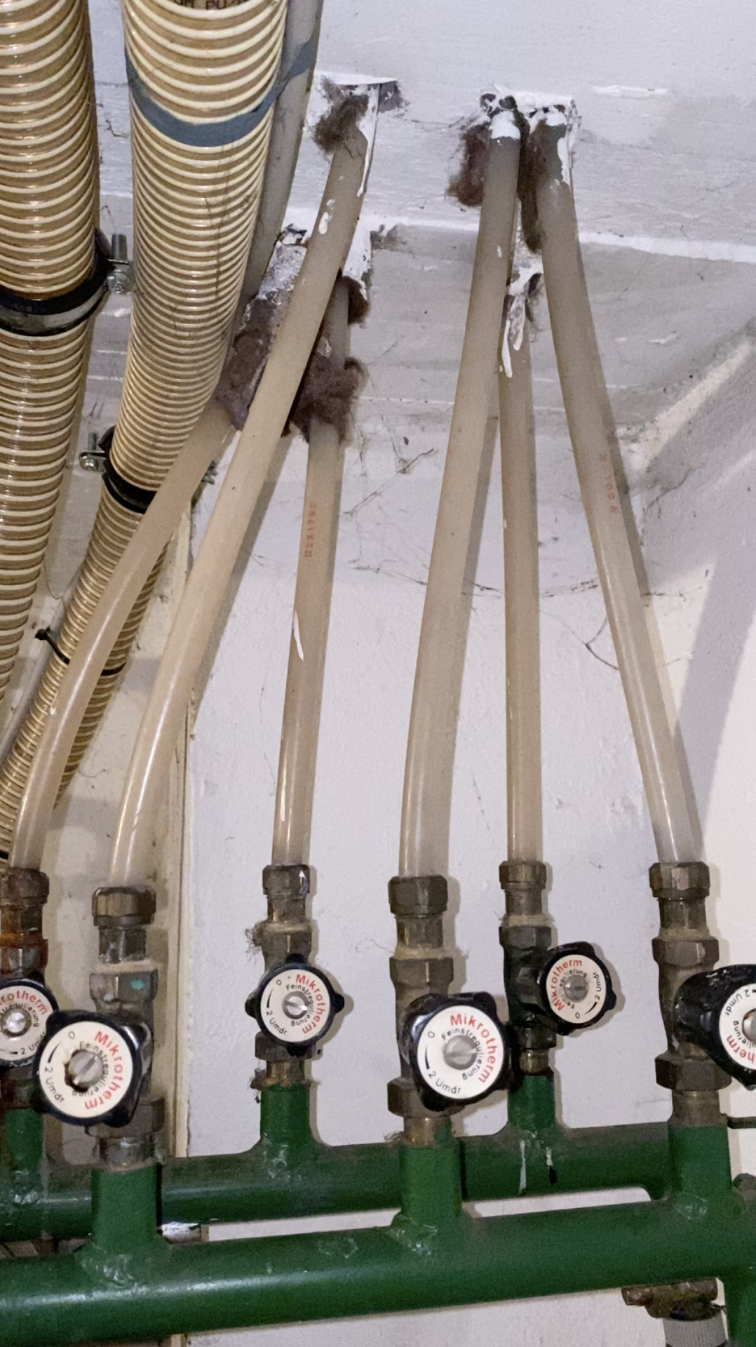

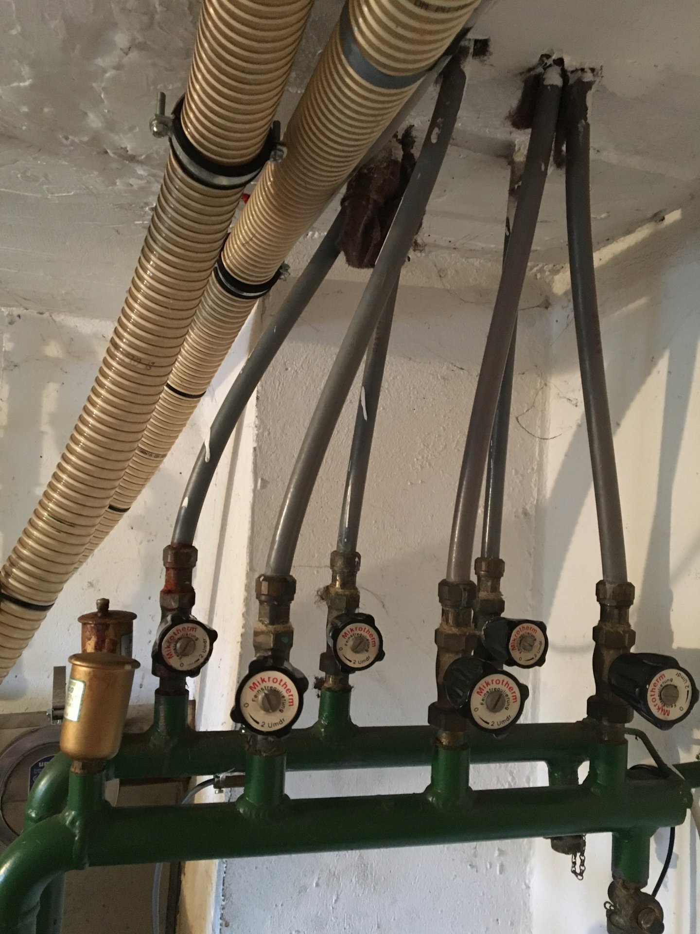

    Nur mal so als Beispiel :)
    Vorher:
    Nachher:

    Neee das ist tatsächlich vorher und nachher, also stundenlange spülaktion vorwärts/rückwärts mit wasser und druckluft.....

    Bei diesen Rohren wird es aber in ein oder zwei Jahren wieder so aussehen, wie vor dem Spülen.

    Stimmt ! In diesem Fall wird eine System Trennung und Schlamm Abscheider/ Filter die einzige Lösung sein, bis ich alle Fußböden neu machen kann/will

    Die gezeigten Regler / Thermostate kenne ich noch vom Elternhaus Bj'63 an klassischen Heizkörpern.:deal
  19. #39 Fred Astair, 20.11.2020
    12.434
    6.332
    Nix Thermostat, nix Regler.
    Das sind einfache Ventile, so wie Dein Gartenwasserhahn.
    Bezeichnend ist auch die Lage des Verteilers unter der Kellerdecke. Stichwort Entlüftung.

    Das Gefühl hatte ich auch dass da im Baujahr 78 schon 20 Jahre alte gebrauchtteile verbaut wurden :)
    Leider habe ich nur sehr wenige Unterlagen vor 2004 so dass ich nicht weiß ob ggf früher sogar ohne Pumpe geheizt wurde.
    Die Rohrschleifen mit entlüftern bis oben in den Dachboden und die teilweise verbauten rohrdurchmesser der Heizung mit teilweise 1 1/2 Zoll Stahlrohr sprechen nicht dagegen !
