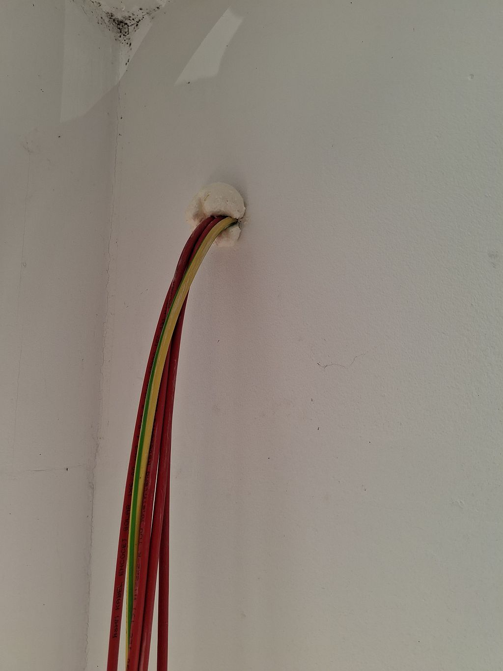

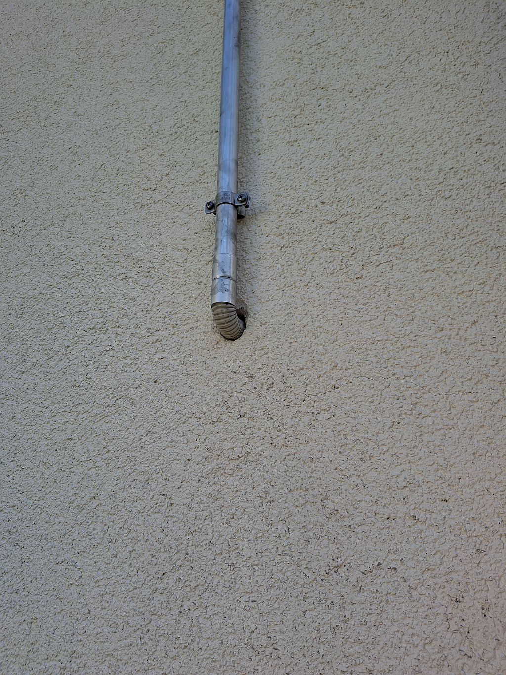

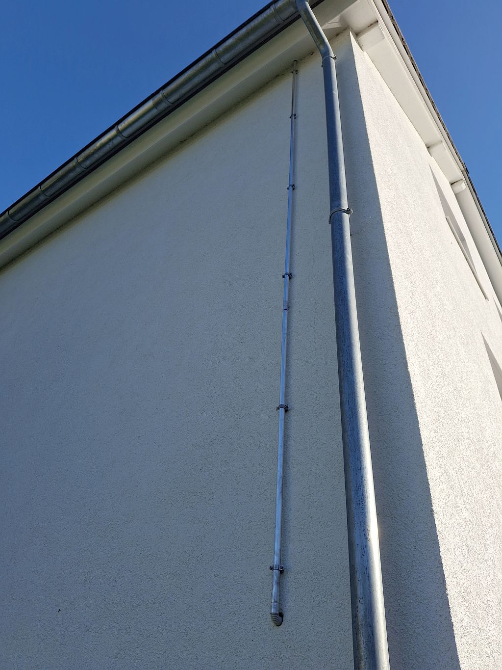

    bei mir wurden die Kabel von der Photovoltaik-Anlage durch die Mauer der Garage eingeführt (Mauer Kalksandstein WDVS).
    Siehe dazu Fotos im Anhang (Perspektive täuscht, Rohr ist parallel zur Dachrinne verlegt).
    Durch die Mauer ist das Loch mit Gefälle von Innen nach Außen gebohrt.
    Fragen:
    1) Ist das so fachgerecht?
    2) Auch falls nicht fachgerecht, wie wird die Abdichtung zwischen Kunststoffrohr und Mauer außen am besten durchgeführt? Ich dachte für Außenanwendung zugelassenes Acryl ist hier die richtige Wahl?
    Grüße
    Peter
