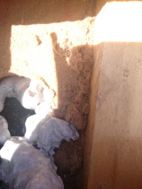

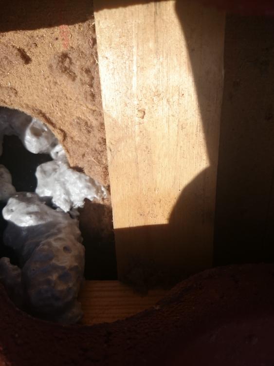

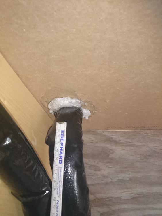

    wir haben Solarthermie aufs Dach bekommen. Unter den Ziegeln haben wir 3,5mm Pavatex. Die Zwischensparrenisolierung ist noch nicht eingebracht.
    Jetzt mal ne frage, die Monteure haben das Loch durch das Pavatex einfach mit Bauschaum ausgeschäumt (siehe Bilder). von außen habe ich nur schlecht ein Bild hinbekommen, aber dort sieht man, dass das Loch einigermaßen schlecht mit Bauschaum ausgekleidet ist.
    Jetzt meine Frage: Ist die Abdichtung gegen den evtl. durch den Ziegel dringenden Regel in Ordnung oder müsste man das anders abdichten (eigentlich müssten doch die Ziegel alles abhalten oder ist das Vorschrift, dass die Unterspannbahn (bei uns ja nur das Pavatex) auch richtig dicht sein muss?
    Falls nicht ok, was soll ich dem Bauleiter sagen, damit er es verbessern kann?

    ....bitte ihn um das Datenblatt auf dem steht, dass der Bauschaum luftdicht, winddicht und regendicht ist.
    Sollte das der Bauschaum nicht sein, was zu 100% der Fall ist, soll er das nun fachgerecht ausführen.

    Eine Durchdringung der PAVA-Platte aussen muss weder luftdicht noch winddicht sein.
    Was die Funktion der "Regendichtigkeit" betrifft, sind derartige Störungen der Unterdeck-Platten ausdrücklich nach den Vorgaben des Herstellers zu schliessen.
    Nur diese Ausführung entspricht dann den a.R.d.T.
    Bauschaum ist für derartige "Abdichtungen" nicht geeignet und nicht vorgesehen.
    Deshalb, raus damit und Ausführung nach Montageanleitung des Plattenherstellers.
    Punkt.

    Gibt extra Manschetten um diverse Durchführungen fachgerecht einbauen zu können. Bauschaum hat da nix verloren. Das ist definitiv Pfusch...

    Ich hab noch mal eine Frage,
    der Handwerker hat jetzt von innen mit dem grünen Siga Rissan zugeklebt (ohne Primer). Er meinte, er habe von außen die Stelle schon beim Einbau verschlossen (glaube ich zwar nicht, wenn das Gerüst aber wieder zum Verputzen steht, schaue ich mir das an).
    Ist das eigentlich von innen ok, es auf diese Weise zu verkleben (also hat man hier nicht so hohe Anforderungen wie außen?). Kann er außen auch das grüne nehmen, oder muss es das Siga wigluv sein? Und auf jeden Fall mit Primer?
    LG Calidos

    Auf Holzweichfaserplatten heben Klebebänder nur wenn die Stellen vorher geprimert wurden. Ansonsten kannst die grad wieder abziehen.
