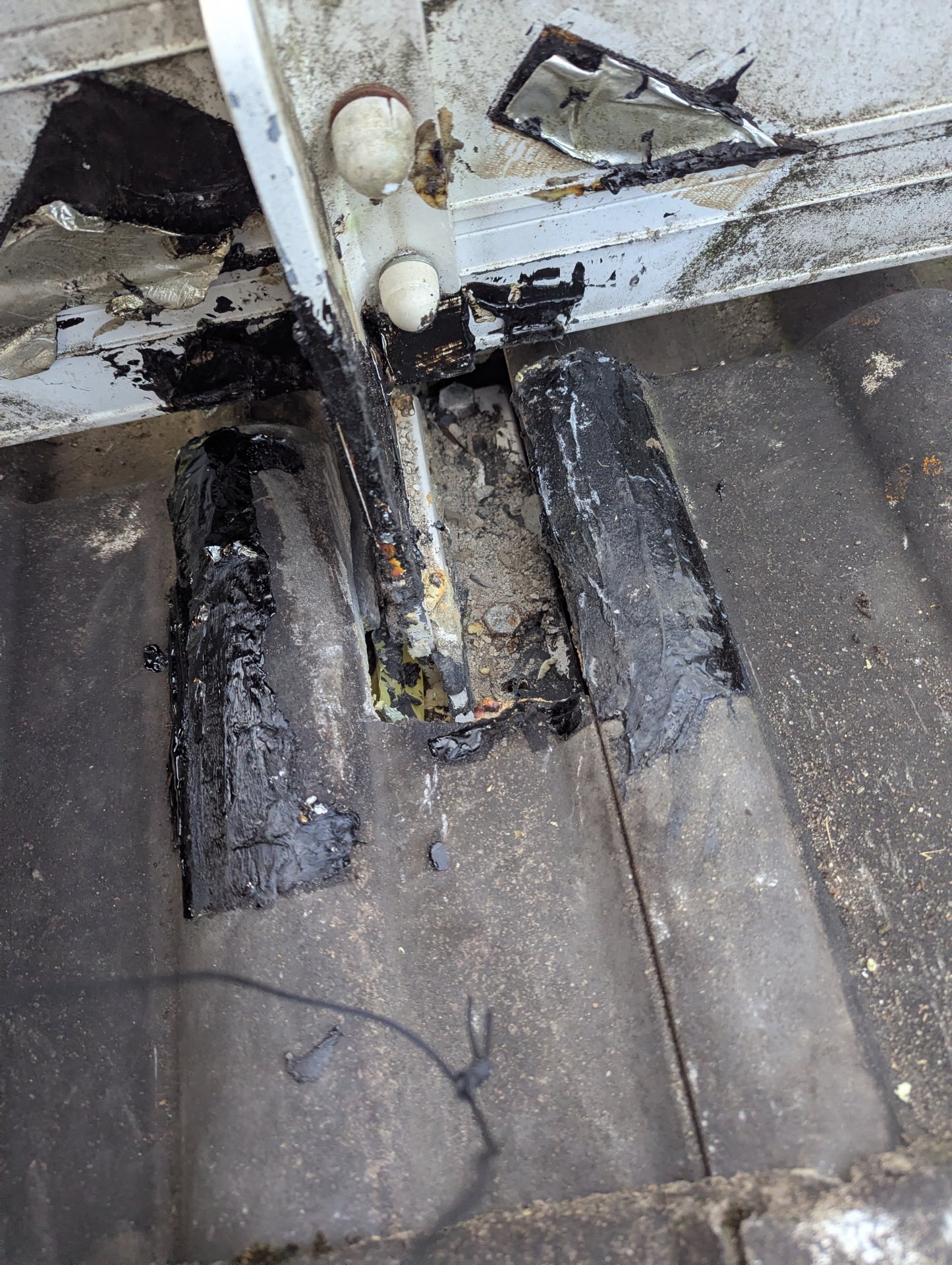

    die vorherigen Eigentürmer unseres Hauses haben vor vielen Jahre eine Pergola errichtet, die mit ihren oberen Füßen auf den Dachsparren eines recht flachen Dachstücks befestigt ist.
    Leider hat man hier die Abdichtung vollkommen verpfuscht und ungelogen ca. 10 Schichten an Bitumen-Reparaturband kreuz und quer darüber gepappt.
    Das war nun über Jahre undicht und hat die Holzkonstruktion ziemlich in Mitleidenschaft gezogen.
    Das Dach soll in den nächsten Jahren sowieso komplett saniert werden, daher will ich nun eine temporäre, aber zumindest dichte Lösung schaffen.
    Da die Durchführung leider in der Vertiefung der Dachpfanne ist, frage ich mich, wie ich das wohl am besten anstelle.
    Walzblei habe ich da.
    Habt Ihr eine gute Idee?

    (Ersatzloser) Rückbau der Pergola oder Dachdecker/Klempner anrufen
    Wenn du selbst was versuchen willst, Flüssigkunstoff und Vlies .. aber für einen Laien ist diese Situation nach meiner Einschätzung kaum lösbar. Angesichts der nicht vorhandenen Anschlußhöhen dürfte das auch für einen Profi aufwändig werden.
    Mehr Fotos wären aber zur Lösungsfindung hilfreich :)

    Professionell: einmal neu bitte (optimale Lösung)
    Pfusch: Triflex mit Gewebearmierung (wahrscheinlich die für einige Zeit noch funktionierende Lösung)

    Pergola komplett wegbauen, ausdecken je nach Bedarf großflächig um die Schadstellen drum herum, Ziegel durch Ersatz tauschen, ggf. Lattung ueber Feld links/rechts von der Stelle hinweg tauschen falls durchgegammelt an den Stellen. Davon gehe ich mal aus nachdem was geschrieben wurde.
    Mehr kannst du da als Laie nicht machen.
    Mit irgendwelchen Blechziegeln oder Walzblei hast du keine Chance, du kannst ja keine 5qm Walzblei um die ganze Stelle drumherum bauen.
    Und sogar wenn, das Wasser sucht sich seinen Weg....
    Wie stark sind denn die Schäden am Dachstuhl selbst? Sparren auch schon vergammelt/weich ? Oder Sparren nur verfärbt etc. und Lattung tot ?
    Alternativ, Dachsanierung vorziehen oder nix machen und hoffen dass es noch 2-3 Jahre bis zur Sanierung haelt.

    Vielen Dank schonmal für die Hinweise zum Flüssigkunstoff.
    Sieht mir erst einmal nach einer "guten" Lösung aus, abgesehen von den Kosten, selbst, wenn ich es selber mache.
    Pfusch ist im aktuellen Zustand auch egal. Hauptsache es ist nochmal einige Zeit lang dicht.
    Vorziehen können wir die Dachsanierung aufgrund der restlichen Baustellen im Haus und dem Geldbeutel nicht -.-
    Einfach so lassen geht auch nicht, da es aufgrund fehlender Unterspannbahn auch innen durchkommt...
    Abbauen? Hmm. Wäre die letztmögliche Lösung.
    Die Sparren sind nur verfärbt.
    Hauptsächlich hat es die Lattung und den Innenputz zerfressen.
    Mehr Fotos habe ich gerade aufgrund der Wettersituation nicht.
    Wie würde man denn so einen Anschluss ausführen, wenn er als Auftrag an Euch gehen würde?
    Gibt es überhaupt eine Lösung für die Zukunft, die man als Profi mit Gewährleistung versehen würde?

    Auftragsannahme nur ohne Gewährleistung.
    Man kann es nur schlecht erkennen, wenn aber etwas Luft nach oben ist, könnte man es mit einer 2-teiligen Antennenverwahrung versuchen.
    Man müsste nur den oberen Teil der Verwahrung anpassen und abdichten.
    Für die Zukunft würde ich dir raten, das du dir die Halter von einem Schlosser neu anfertigen lässt. Als Rundrohr und höher. Damit bekommst du das auch mit einer Antennenverwahrung sauber abgedichtet. Habe ich schon oft so gemacht.
