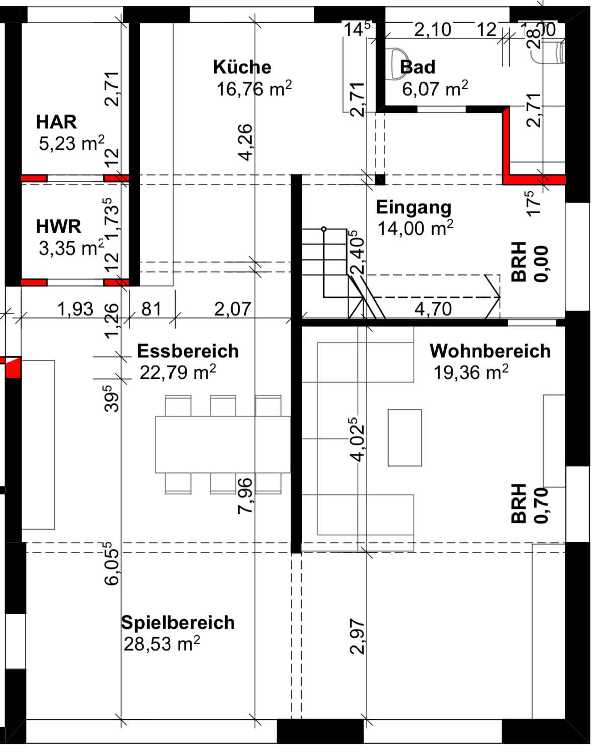

    Moin,
    vielleicht könnt ihr mir helfen. Zerbreche mir seit Wochen den Kopf wie ich das lösen kann. Im Anhang seht ihr den Grundriss. Zwischen Eingang und Wohnbereich setzte ich der Tür eine Übergangsschiene. Die anderen Bereiche möchte in eins durchlegen, ohne Schiene. Aber wie??? Vielleicht habt ihr nen Tipp. Vielen Dank.

    Ich bin kein Experte aber sollte man zur Kompensation insbesondere Temperatur-bedingter Größenveränderungen nicht bewußt Dehnungsfugen vorsehen?
