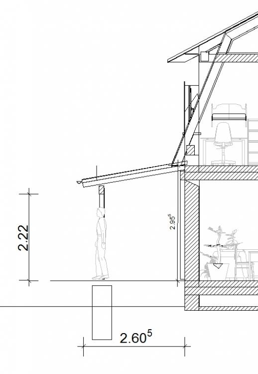

    an unserem fast fertigen Haus fehlt noch die Terrassenüberdachung. Diese soll fließend vom Hauptdach anschließen. Die Sparren vom Hauptdach enden 2,95 ab OK Fertigfußboden. Die Terrasse soll später mal 2,60 überdacht sein und in gleicher Höhe wie der Fertigfußboden sein. Nehme ich nun die Maße für Pfetten und Sparren aus der Statik, so bleiben am Durchgang Fußpfette der Überdachung ca. 2,20m (bei 10% Neigung). Reichen die 2,20m als Durchgang?
    Wie kann man die Höhe sinnvoller vergrößern?
    A: Die Stütze und damit die Fußpfette der Überdachung näher zum Haus rücken?
    B: Aktuell OK Sparren Überdachung = UK Sparren Hauptdach: Man könnte die Sparren der Überdachung höher setzen UK Sparren Überdachung = UK Sparren Hauphaus?
    P.S.: Das Bett im Schnitt hängt nicht in der Luft :-). Das Hochbett ließ sich nicht besser darstellen.

    Wie groß sind die Leute in Deiner Familie?
    Wenn Du mit Nachnamen Novitzki heißt, könnte es eng werden.

    Es ging mir weniger um den Durchgang an sich. Also ob man sich den Kopf stößt. Eher darum, dass es auf der Terrasse nicht so eingeengt wirkt.

    Du hast aber nach dem Durchgang gefragt.
    Wie Du Dich dann unter dem Dach fühlst, ist letztendlich Deine individuelle Empfindung.

    Eine normale Tür ist zwei Meter hoch. 2,20 Meter ist schon ok als Durchgang, aber klar, 2,50 Meter warscheinlich besser und schoener wenn man das gleich so geplant haette.
