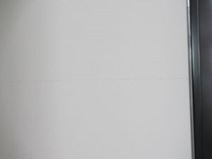

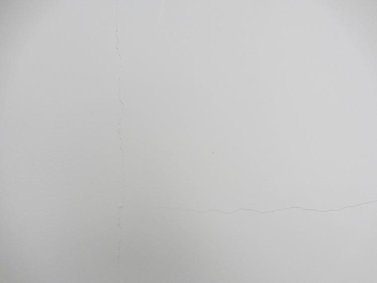

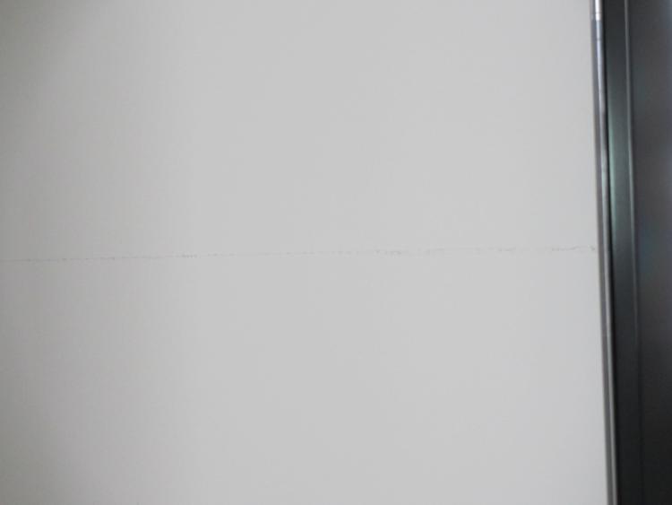

    Hallo Zusammen,
    es geht darum, ob die folgenden Risse "normal" sind oder ich Gewährleistungansprüche gegenüber dem Bauträger geltend machen kann.
    Abnahme des Gebäudes war letztes Jahr.
    Beim Bau wurde angemerkt, dass der Boden auf dem das Fundament steht eher suboptimal war und man deswegen im Falle eines Atomkrieges sich im "Bunker" (sprich Keller) verstecken könne, weil dort soviel Beton verbaut wurde.
    Der Innenausbau wurde selber gemacht. Im Sommer.
    Über Meinungen wäre ich dankbar, bevor ich den Bauträger informiere.

    Bei einigen Bildern ist zu sehen, dass Du einen Kellenschnitt vergessen hast.
    Weitere Bilder sehen danach aus, dass Gipskartonplatten falsch verlegt oder nicht fachgerecht verspachtelt worden sind.
    Genaueres sagt Dir ein hinzuziehender Fachmann vor Ort.

    welche gewerke des innenausbaus wurden denn selbst übernommen?

    Wie sind denn die Wände aufgebaut? Gibt es Fotos von den noch unverputzten/beplankten Wänden?

    Danke für die schnelle Antwort.
    Die Masse ist wohl rausgefallen. Die Bäder wurden zum Schluss gemacht und die Zeit drängte etwas, da der alte Mietvertag auslief. Deswegen sind die Bäder in der Tat nicht besonders ordentlich gemacht geworden.
    Es wurde selber gefliest und die Wände wurden geglättet und gestrichen.
    Ich habe folgende Bilder gefunden. Sie sind leider nicht von bester Qualität.
    Die rechte Wand auf dem Foto hier entspricht dem dritten Bild im ersten Beitrag:
    Das Foto gehört zum Riss vom vorletzten Foto im ersten Post. Das mit dem schwarzweiß Bild an der Wand, welches links neben dem Durchgang/der Tür aufgehangen ist:
    Das Foto gehört zu der gerissenen Fliese aus dem ersten Post:
